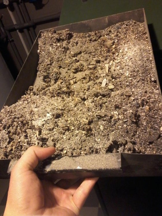

post-59906-0-68400000-1414512236_thumb.jpgpost-59906-0-68878300-1414512247_thumb.jpgPanowie bo ja już zupełnie nie wiem,co mam robić zeszły tydzień spędziłam w kotłowni!!! Sugestie od moich znajomych, którzy mają piece na ekogroszek nic nie wnoszą do tematu. Zmniejszyłam nadmuch z 60% do 50% ,skrócilam przerwę podawania do 30 sek. To dziadostwo w popielniku mnie wkurza. Praca 7/30 sek. Podtrzymanie 13sek/30min. Wentylator 60 sek/7min. Pełen popielnik od 1 tyg. I wydaje mi się,że za duże zużycie jak na takie temp. Zawór 4 drożny na 3. 10 kombinacji i dalej nie wiem co robić i im dłużej zgłębiam temat tym jestem głupsza.
Moim skromnym zdaniem to moze byc tez wina opalu kiepskiej jakosci. Tez mialem kiedys podobne rewelacje w popielniku. Odkad trafilem na rzetelnego dostawce taki popiol u mnie nie wystepuje
Przepraszam za nieścisłości te nowe ustawienia o których pisałam wdrożyłam ok 16.30 w akcie desperacji!!!!
To miał być Juliusz ale teraz wiem,że nie jest mam tego ok 3 tony i muszę to jakoś rozsądnie spalić, bo nie wyrzucę i potrzebuję rady jak to zrobić??? Musi mi to wystarczyć na całą zimę.

Moim skromnym zdaniem nastawy są zimowe i na zdjęciu widać dużo niedopalonego węgla chyba,że się mylę trochę słabo widać.
Jeśli to są spieki to proszę mnie poprawić.
Proponuje zmienić w nast. sposób:
czas podawania 5s
przerwa w pod.30s
nadmuch 50%
podtrzymanie 5s podawanie co 20min.
Dmuchawa 30s co 8 min.
Wybrać z tego popiołu ile się da niespalonych węgli i wrzucić do zasobnika.
Oczyść palnik ze starego popiołu,opróżnij do czysta popielnik i po jakimś czasie zrób fotki popiołu i zobaczymy na ile się poprawiło.
Wtedy zdecydujemy co dalej.
Zrób to jeszcze wieczorem,a rano będziesz mogła wstępnie ocenić,czy jest lepiej

Jak oceniacie ten popiół ?
To jest popielnik po spaleniu ok  100kg węgla w 7 dni. po pierwszym rozpaleniu w tym roku.

Jeśli się nie mylę,widać trochę nie dopalonych czarnych koksików.
Krótsze przerwy i mniejsze dawki opału pozwolą na lepsze dotlenienie złoża i jego ruch.
Nadmuch na 40% pozwoli lepiej dopalić opał.
Wyrzuć z szuflady stary popiół i za jakiś czas zobaczymy ten na zmienionych nastawach.

po trzech dniach palenia na nowych ustawach popiół wygląda jak na fotach. Zastanawiają mnie te kawałki takie jasno szarawe. Dosyć duże -zrobiłam też zdjęcie. Poza tym piec długo trzyma ciepło ( jest na podtrzymaniu) częściej niż na poprzednich ustawieniach. Acha, czas podawania nie mogłam zmniejszyć do 4 sekund. Ustawiłam 5 sekund, mniej nie mogłam, bo sterownik nie pozwolił :).
I jak to widzisz?
- ->Kalamcja
Na 1 zdjęciu to kamienie,chyba łupki.
W popiele widoczne nie dopalone węgielki,ponieważ nie możesz zejść niżej z czasem podawania,wydłuż przerwę w podawaniu o 5s i będzie dobrze.
Resztę nastaw bez zmian. :)
