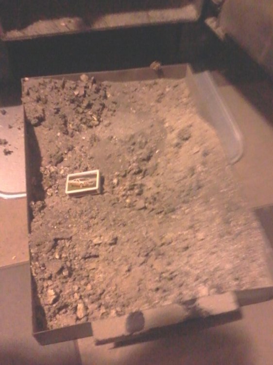

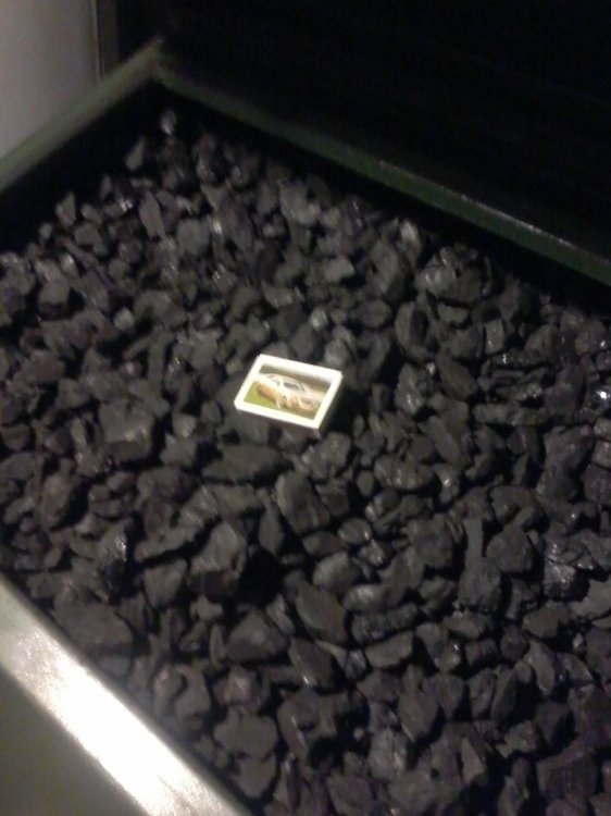

Proszę o ocenę popiołu,  trochę może nie miarodajne bo mieszałem ostatnio więcej niż zazwyczaj  we współczynnikach ale wrzucę fotki bo obiecuje sobie to już od miesiąca i ciągle zapominam.
Może coś uda się sensownego z tego wywnioskować. Węgiel z KW Kazimierz-Juliusz Sosnowiec.
Popielnik po spaleniu 125kg ekogroszku.
Temp. pieca 60*C,  PID.   -10nadmuch, -16podawanie.  temp. załaczania pomp 55*C.
czopuch otwarty, przy popielniku zamkniete.
ale zmieniałem  też na -10, -18,  za bardzo spadała temp. do 51 nawet.
0,  -8,   dobijał nawet do 70*C. ale nie spadała temp. ponizej takiej żeby musiał wyłaczać pompy, ale trochę więcej połykał.
Proszę o komentarze.
Druga sprawa to granulacja,  czy taki groszek jest drobnym ?
Palnik jeszcze nie uszczelniony.

spalony przyzwoicie. niewielka ilość spieków
jednak obniżyłbym temp załączenia pomp do poziomu około 40stC- nie będzie niebezpieczeństwa ich wyłączenia i grzania samego kotła a potem zalewania go zimną wodą i skoków temperatur
