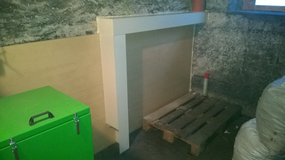

Odświeżę nieco temat, choć może stary to nadal bardzo przydatny. Może ktoś skorzysta.
Jak był u mnie kominiarz to powiedział mądre słowa : Jak pan dasz zetkę ,to jest inne spalanie.

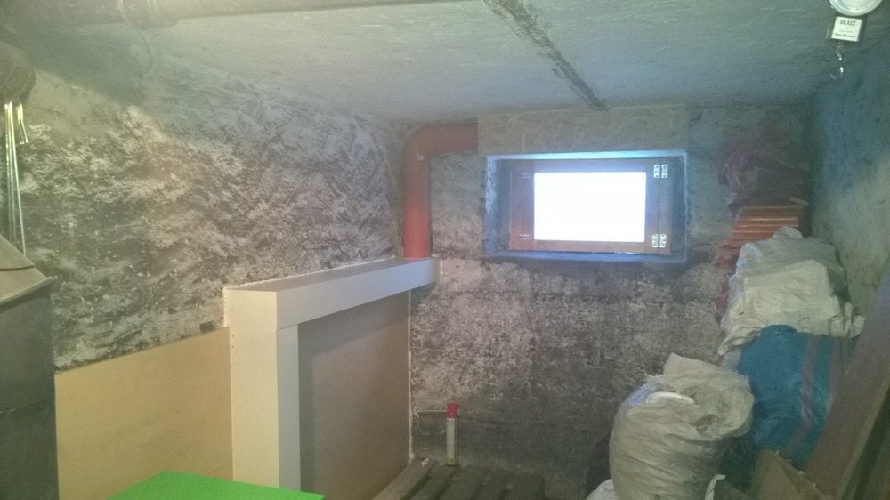

Wykonałem samodzielnie okno z kratką i wymieniłem , do tego podłączyłem taką zabudowę jak na foto  w załączeniu.
Powietrze w kotłowni stało się przyjemniejsze i mniej ciężkie do oddychania. Po zamontowaniu oczywiście zetki wg. zaleceń.
Widok z zew. budynku
Widok od środka
@sambor a jakie przesłanki oprócz przepisów jeżeli chodzi o te 2 metry jeżeli kotłownia jest w piwnicy? Jeżeli kotłownia jest na parterze to łatwiej to zrozumieć, jednak czy jeżeli kotłownia jest w piwnicy to wlot np. 50cm nad gruntem robi różnice?
Ja mam mniej więcej tak jak niżej na rysunku. Kanał 100x200 stalowy zakończony czerpnią (siatka z okapnikiem).
Wyprowadzenie przez okienko (świetlik). Na zewnątrz zlicowane z elewacją.
W piwnicy 30cm nad podłogą. Na zewnątrz 0,5m nad gruntem.
Z kanału bardzo ładnie dmucha :)
To samo u mnie .Wyraźnie (dmucha = zasysa powietrze z zewnątrz) jak załączy się dmuchawa od kotła . Czuć jak wyraźnie opływa chłodne powietrze dłoń. Gdy przyłożę.
Za kratką dałem siatkę przeciw owadom, tak dla ścisłości :)
Pięknie pracuje ta "ZETKA"
Witam ponownie . Sezon już rozpoczęty. Ja za oknem mam 2*C.
W kotłowni 19*C. Ciepełko zostaje w środku.
A u sąsiada w piwnicy piździ bo ma okno uchyloneee hehe.
Czy do Zetki mogę wykorzystać 2 rury drenażowe (żółte) 80 ?
