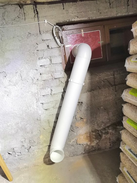

Panowie, czy tak zamontowany dopływ powietrza jest w prawidłowo zamontowany? Czy Lepiej aby zetka kolankiem poleciała w dół do posadzki? (Słaby ciąg w piecu)
PS. w zasadzie to nie powinno się u mnie nazywać zetka tylko rura w ścianie.
Edytowane przez DeIntegro
Ta rura z kolankmi od gory w dol jest na duže plus,bo cieplo od gory nie može z ta dziura uciekac i potrzebna ilosc czarstwego powietrza idzie grawitacyjnie w dol.Klima w tym pomieszeniu kotlowym dužo zfajnieje.
