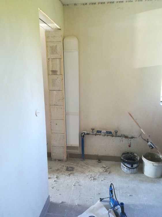

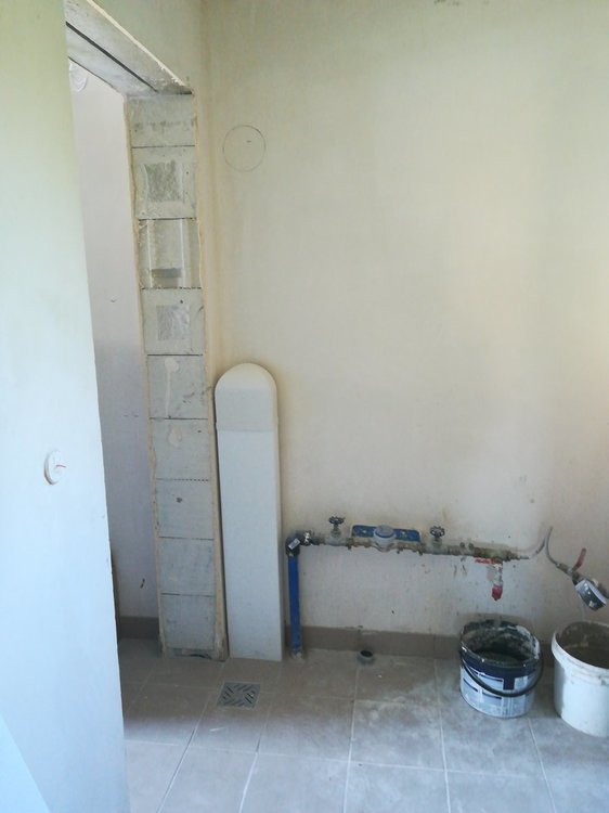

U mnie problemem jest znalezienie na nią miejsca. Kotłownia nie jest duża a na ścianie gdzie jest kocioł praktycznie jest wsztstko. Rury od ogrzewania, kocioł, komin, okno. Jedyne miejsce gdzie mogę ją ulokować to 35cm miejsca między rurą z rurociągu a drzwiami do garażu. Rurę trzeba będzie ocieplić jeśli mówicie że tak mocno z zetki wieje zimnym powietrzem

Chodziło mi o ocieplenie rury. Zetka już wisi. Myślę że kominiarz się nie przyczepi do niczego.
Będzie działać . Sorry to ja nie skumałem. Rurę oczywiście ociepl.
Największą niewiadomą będzie w twoim przypadku wylot tuz przy doprowadzeniu wody do domu istnieje ryzyko zamarznięcia tej rury.
Bez przesady, bezpośrednio nie dmucha na tą rurę. Poza tym będzie w otulinie.
Będzie działać . Kominiarz się nie będzie czepiał. Efekt został osiągnięty.
Ale w nocy gdy temperatury są najniższe woda w rurze stoi, wtedy ryzyko zamarznięcia jest największe Dla świętego spokoju dałbym przegrodę np z płyty osb 50 x 50 cm plus ewentualnie termometr po stronie rury aby w największe mrozy się upewnić czy wszystko OK.
