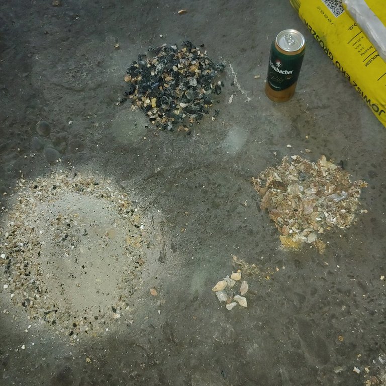

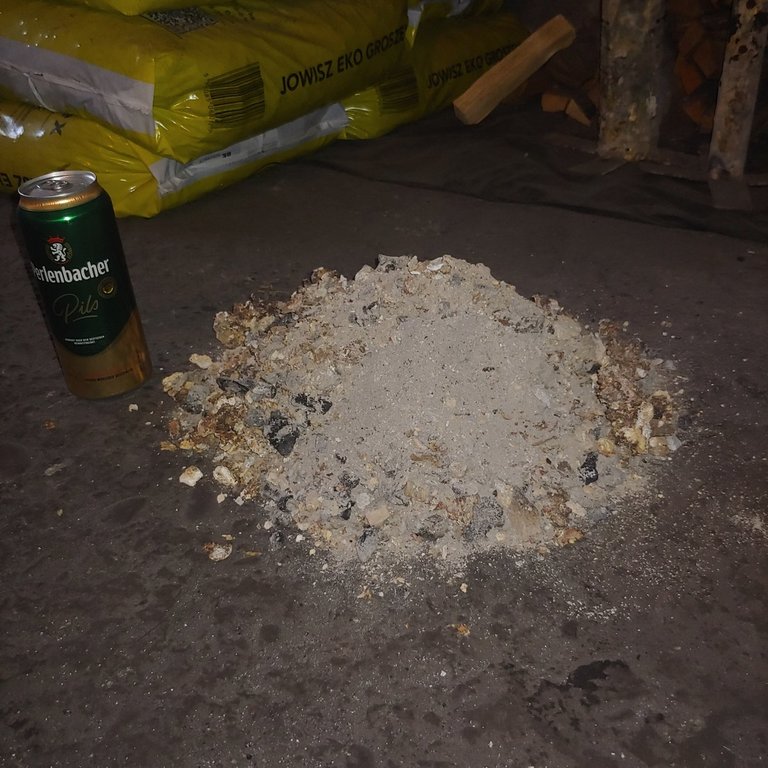

Co wygrzebalem z kotła, pokazuję.:) Ocena wasza. Ale naprawdę nie jest źle.

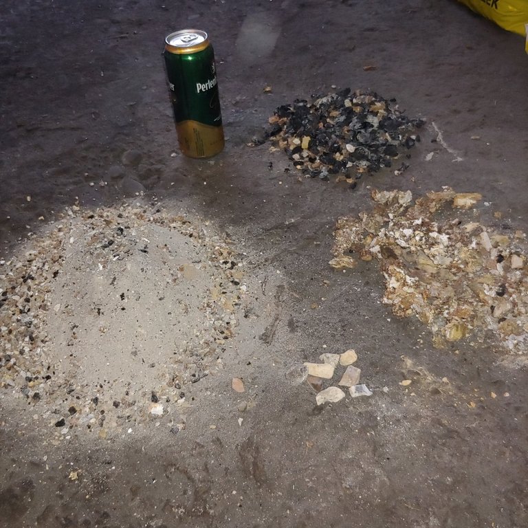

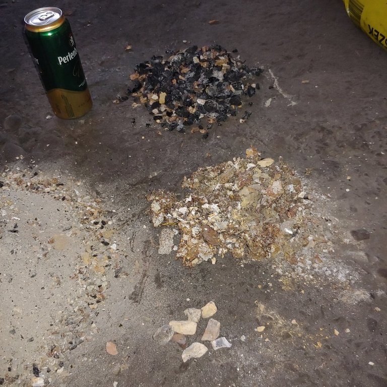

Dziś parę fotek , może ktoś będzie miał jakieś porównanie . Tak to wygląda u mnie ale pamietajcie że ja tego Jowisza spalam w gs od góry. Zasypane było wczoraj po 17 tej 20 kg. Zadana 53 ale Unister po zamknięciu klapki przeciąga 3-5 stopni więc przyjmuję że średnia to 54-55 . Paliło się ok 15 godzin. Na fotkach słabo widać ilość tego popiołu, to jest 4 złożone dłonie i 1 tych spiekow żużlowych. Nie mam wagi na takie małe ilości ale myślę że wszystkiego jest ok 1 kg. Z 20 kilo węgla to 5% . Żeby nie było zbyt optymistycznie, przyjmuję że na pewno popiół mieści się w6% a więc zgodnie z deklaracją. Na sv nie powinno być z tym problemu.

Janosh, EKOSUN popiół 3-6% ? Jowisz ma też tyle deklarowane. U mnie z 15 kg węgla, kupka popiołu i że 3 kamyczki wielkości góra 25 mm.
