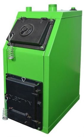

Znalezione obrazy dla zapytania kocioÅ olsztynMam pytanie w jaki sposób palić w tym kotle..od gory czy od dolu??

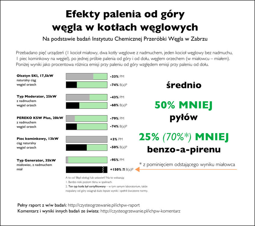

Zgodnie z wynikami badań renomowanego krajowego instytutu, który ten typ kotła przebadał – od góry.

Dobre kotły, lata w takim paliłem. Produkowane przez wielu producentów bo prawa patentowe już dawno wygasły a konstruktor dawno temu zmarł.....
Ten egzemplarz z foto produkuje chyba EMSTAL , bardzo dobrze reguluje się najprostszym  miarkownikiem bimetalicznym.

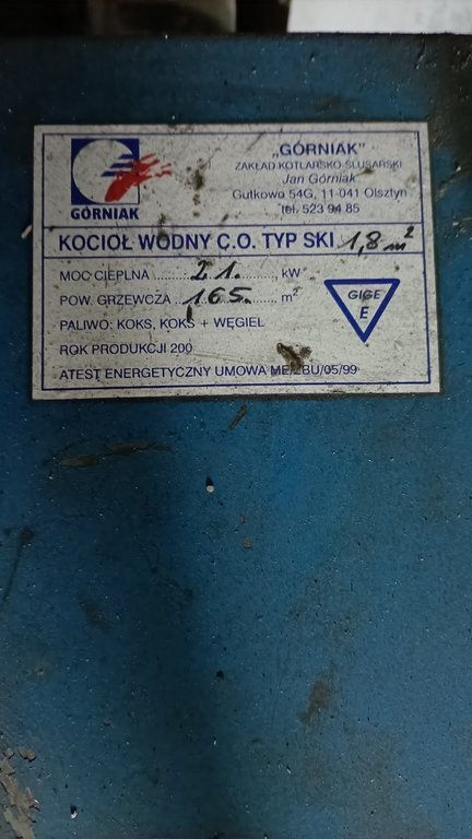

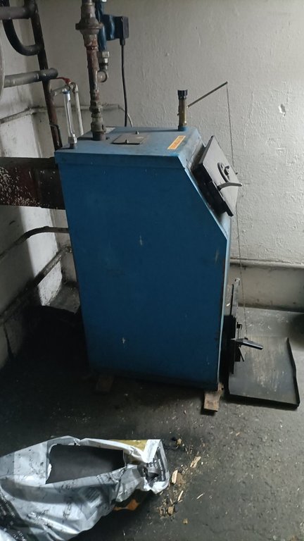

Miałem taki, SKI 17.5 kw, jak wyżej kolega wspomniał z uwagi na dość skąpy wymiennik,dobry był do koksu. 20 lat utylizował paliwo aż wylądował na złomie. Był w najgorszym wydaniu: wyczystka z tyłu kotła (ciężko było go czyścić i to nie dało się zrobić tego dokładnie),bez możliwości podpięcia miarkownika czy nawet montażu termometru (!!!), nawet drzwiczek popielnika normalnych nie miał, tylko blaszane drzwiczki,które trzeba było uszczelniać watą (!).
Termometr zamontowany ostatecznie na rurze zasilania,nawiercone otwory w drzwiczkach załadowczych,uchylane drzwiczki (?!) popielnika - zabezpieczone watą szklaną, zaślepiłem  cegłami tą wnękę /skos przy ruszcie żeby zgrywał się z pionową ścianką i kocioł jakoś działał przy paleniu od góry, na stałej szczelinie popielnika.
Dało się w nim palić,ale musisz zrobić takie usprawnienia jak wyżej z kierownicą powietrza, polecam miarkownik ciągu oraz bezwzględnie zaślepić ten skos przy ruszcie szamotem,można zasypać popiołem - bez klejenia zaprawą szamotową.
