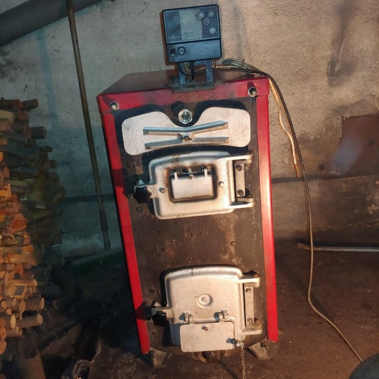

Sprzedam kocioł Sprzedam kocioł żeliwny Camino
BORA odpowiedział(a) na BORA temat w Ogłoszenia drobne
Dodaję nr telefonu 728 428 948. Między godziną 8- 19 -
Zerknij na prywatne wiadomości . -
Jak w tytule. Kocioł ma 6 lat, gwarancja na dalsze 6 lat. Moc 18 kW. Sprawny, wymontowany miesiąc temu. Na wyposażeniu sterownik elektroniczny Unister (nie wymaga nadmuchu mechanicznego) oraz panel pokojowy przewodowy Unister.Dodatkowo mechaniczny miarkownik ciągu.

Szklane faktycznie lipa. A patrzyłeś na stronę producenta? To sznury na wymiar i zakładane do nowych kotłów. Co prawda nie są tanie ale nie na włóknie szklanym. Zakuwane końcówki więc się nie będą strzępić.https://kotlycamino.pl/kwd-camino-3-sznur-drzwiczek-popielnikowych Edit Jeśli możesz używać camino jeszcze 5 lat, to może znasz kogoś obok siebie kto by przygarnął mojego 6-latka 18 kW/ ? Pisz ewentualnie na pv.

Jurek, kolega pyta o Defro😊. Nie ten temat. Ja do Camino dawałem 8mm. Grubszy wejdzie ale jeśli w kotłowni w lecie jest wilgoć, w rok lub dwa popekaja drzwiczki. Sznur niby szklany ale pod niego dostaje się jednak wilgoć i cienkie brzegi drzwi nie wytrzymują. U mnie tak się stało w zapasowym Camino który miałem w rezerwie i stał właśnie w kotłowni. Wymontowalem go 6 lat temu jako sprawny i na chodzie bo kupiłem nowy. Po dwóch latach popekaly drzwi, wyczystka i czopuch. Weźcie to pod uwagę.
