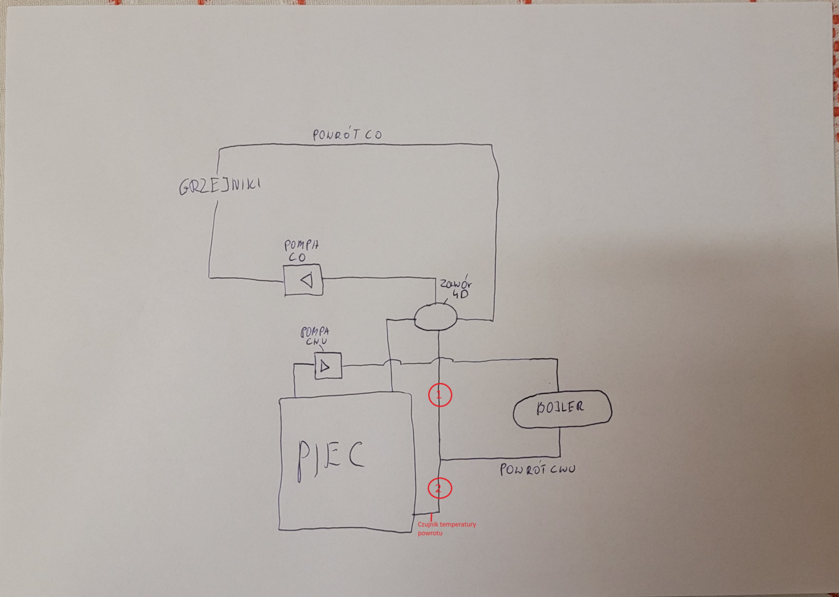

Jestem świeżo po instalacji nowego pieca o mocy 25kW. Zauważyłem problem z niską temperaturą powrotu.
W instalacji są dwie pompy jedna CO i druga CWU. Nastawa na piecu to 60 stopni piec i 45 stopni CWU. Zawór 4d bez automatycznego siłownika. Zawór 4d ustawiony w pozycji pomiędzy 5 a 6 w 10 stopniowej skali. Temperatura zasilania jaka idzie na grzejniki to około 40 stopni. Temperatura powrotu kształtuje się w przedziale 33-34 stopnie. Takie nastawy w zupełności wystarczają na ogrzanie pokoi do około 21.5 stopnia. Gdy otworze zawór na mniej więcej 7-8 wtedy temperatura powrotu jest znacząco wyższa jednak grzejniki również wtedy stają się bardzo ciepłe i w domu panuje upał. Poniżej zamieszczam uproszczony schemat instalacji CO i CWU. Pytanie do forumowiczów jest takie. Jak zmodyfikować instalacje żeby powrót nie miał tak niskiej temperatury?
Zainstaluj pompe na powrocie do kotla za zaworem 4d.

Pompa ma być wstawiona przed złączeniem z powrotem z CWU czy za złączeniem?
Miejsce nr 1
Tylko nie zapomnij o zaworach zwrotnych za pompami

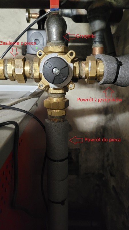

Coś tu nie gra. Potrzebne zdjęcie instalacji i samego mieszacza.

Gmaj22 tak to wygląda.
Tak jak pisałem wcześniej termometr który jest za pompą CO wskazuje 38 stopni. Planuje założyć termometr na powrót z grzejników i umieścić go przed zaworem 4d ale na teraz nie jestem w stanie powiedzieć jaka tam jest temperatura. Na pewno mniej niż 38 stopni:)
Powrót nie mierzy sie na " powrot z grzejników", tylko na powrocie do kotła.

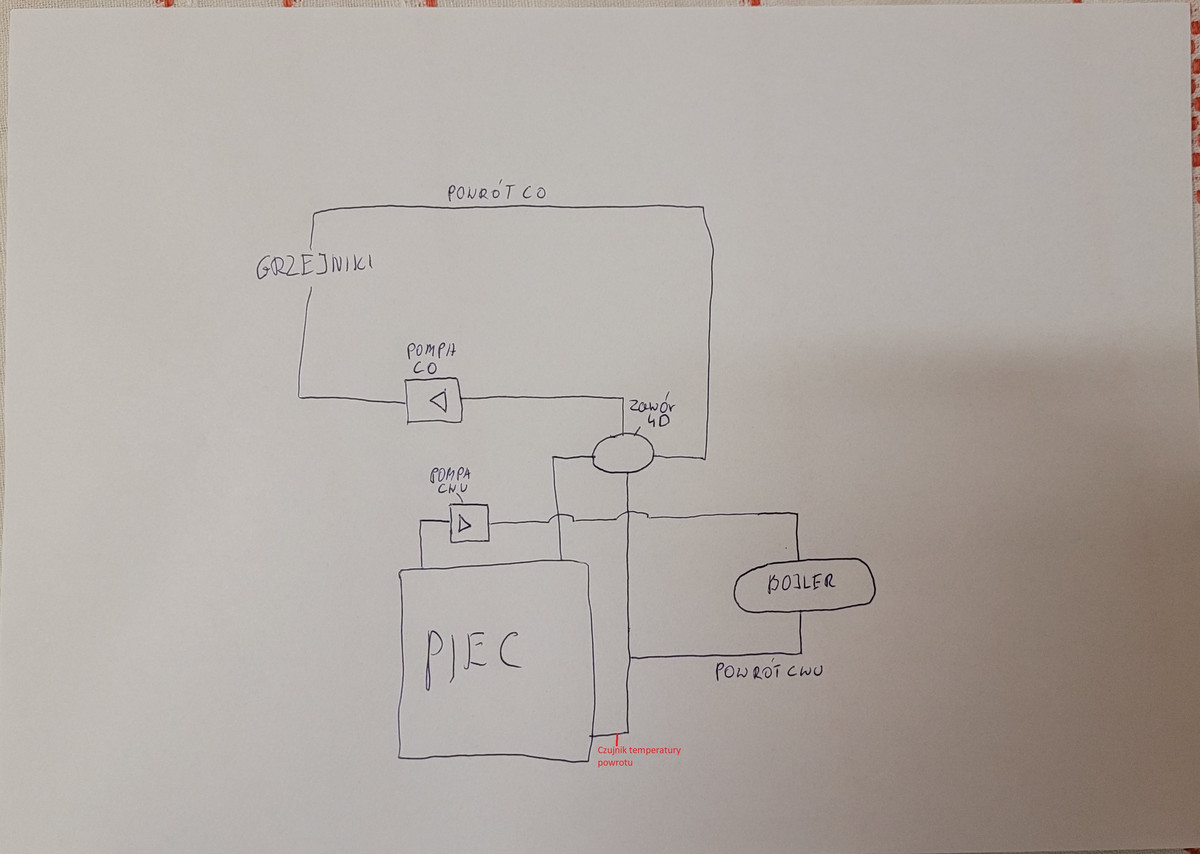

Trener40 tak jak napisałem w pierwszym poście czujnik temperatury powrotu jest z tyłu pieca. Zaznaczony na uproszczonym schemacie.
Jeśli chodzi o temperature powrotu z grzejników to termometr chce tam dać z ciekawości.
Ok... Ten dodatkowy termometr, to zbedny gadżet, ale skoro chcesz mieć dodatkowe informacje, to czemu nie.
Powrót z grzejników ( przed zaworem 4D)  bedziesz mial w tej chwili ok 20-25 st
A tak na marginesie : Za pompą CWU masz ZZ?
Chyba nie ma zaworu zwrotnego na obiegu z CWU. Pod izolacją termiczną sama rurka miedziana.
Jeżeli te znaki na zaworze wskazują położenie przegrody to w tej chwili zawór jest zamknięty. W tym położeniu powinien wskazywać "0" czyli jest źle ustawiony, trzeba zdjąć pokrętło i ustawić właściwie metalową tabliczkę, na odwrót ej stronie też powinna mieć skalę otwarcia. Zawór zwrotny przed pompą cwu obowiązkowy.
Cześć 1mps
tutaj pozwolę się z Tobą nie zgodzić. Zgodnie z tym schematem podłączone jest wszystko prawidłowo. W moim zaworze 4d skala 10 jest po lewej stronie natomiast 0 po stronie prawej. Aktualnie jest ustawiony na skali pomiędzy 5-6. Gdyby był zamknięty wtedy cała woda z pieca leciała by automatycznie do powrotu a kaloryfery nie sią przecież zimne.

Stomil słowo kluczowe brzmi "jeżeli" i nie chodzi tu o prawidłowe ustawienie zaworu jako takiego ale o prawidłowe ustawienie tego co jest w środku czyli przegrody- listwy rozdzielającej przepływ wody. Tyle i tylko tyle. Bardzo częsty błąd popełniany nawet przez doświadczonych hydraulików.

Na pewno sprawdzenie nie zaszkodzi. W instrukcji zaworu powinno być narysowane położenie wystającej osi względem przegrody. Po zdjęciu pokrętła powinien być jakiś znak, nie wiem jaki bo to włoski zawór, ale powinno to być wyjaśnione w instrukcji. Druga sprawa że po zdjęcia metalowej tabliczki powinno być wycięcie w zakresie którym zawór się porusza 90 st. Inną sprawa że po zdjęciu tej blaszki zaworem można kręcić w koło. I o to tu chodzi .
Zakładając pompe na powrocie zamontuj od razu ZZ za pompą CWU, bo może się okazać, że pompa na powrocie będzie grzała zasobnik CWU.
To można sprawdzić bez ściągania. Wystarczy przekręcic do oporu w prawo. Jeśli gorąca woda idzie na grzejniki, to jest OK. Jeśli na powró - przegroda żle.
Najpierw ustawić prawidłowo przegrodę, potem zająć się skalą.
To już sprawdziłem. Przy przekręceniu zaworu na 10 na zasileniu grzejników termometr praktycznie pokazywał temperature kotła. Wydaje się że jest ok.
Dzisiaj dzwoniłem do instalatora żeby umówić się na termin. Po modyfikacjach dam znać czy pomogło 🙂
Dziękuje wszystkim za pomoc!
Miałeś zapomnieć na razie o skali, położeniu "0" czy "10", tylko przekręcić w prawo do oporu. Twierdzisz, że jest OK, zatem nic nie mam do dodania.

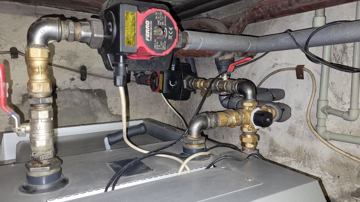

Cześć drodzy forumowicze!
Jestem już po zmianach w instalacji. Tak jak doradzaliście została zamontowana pompa na powrocie z zaworu 4d. Dodatkowo dodane zawory zwrotne za pompami. Różnica jest diametralna. Wcześniej przy takiej samej temperaturze pieca(temp. zadana ustawiona na 55) temperatura powrotu kształtowała się na poziomie 33-34 stopni. Po zmianach temperatura powrotu nie schodzi poniżej 46 stopni. Kocioł chodzi stabilniej. Krócej się nagrzewa i dłużej przebywa w nadzorze.
