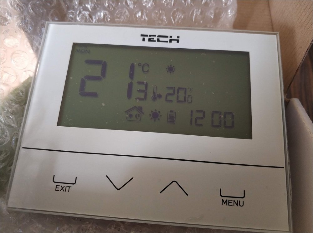

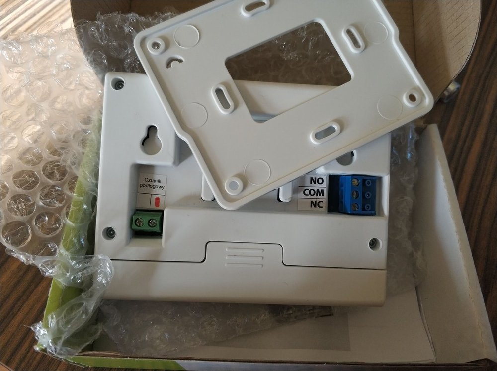

  6. Sprzedam regulator pokojowy dwustanowy ST-292v3, chodził około 2 miesiące i został wymieniony na 280. Cena: 130 zł + kw Stan idealny, jest jeszcze folia na szkle Data produkcji regulatora to 06.2019
