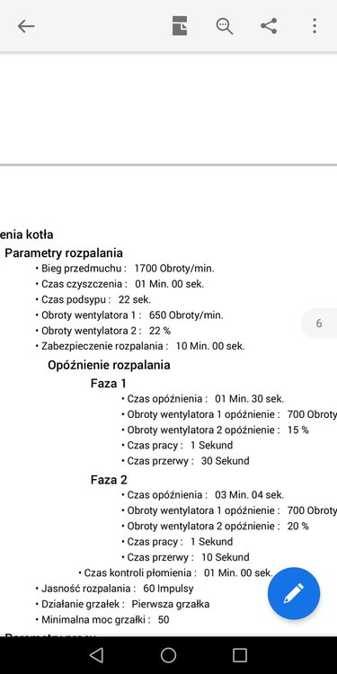

Nie wiem jaki masz soft, ale może sobie ustawisz na podstawie tych danych. U mnie rozpala się w niecałe 2 min
dziękuję za odpowiedź
soft mam: 3.2.2 16kW Belimo
różnice miałem w:
obroty_1: zmieniłem z 550 na 650
obroty_2: zmieniłem z 16% na 22%
czas podsypu mam 25sek i tak pozostawiłem
fazę opóźnienia mam jedną, pozostawiłem bez zmian, różnice kosmetyczne w porównaniu z Twoimi (Faza1)
u mnie grzałki mam na Auto, czyli rozumiem, że grzeje pierwsze z drugą naprzemiennie w kolejnych rozpalaniach...?
Ja grzałkę mam jedną, ale jak są dwie to tak, grzeją na przemian

u mnie koniec końców parametry @gilal nie pomogły..zresztą eksperymentowałem z nimi sam przez sezon + różny pellet, finalniebez skutku, dopiero prześledzenie wielu cykli rozpalania z poziomu widoku palnika pozwoliło mi dobrać odpowiedni próg poziomu jasności płomienia świadczący o rozpaleniu, aktualnie jest on nieprzyzwoicie niski-->20 jednostek, jednak od 15.12.19 miałem tyko jeden przypadek nieudanego rozpalania (wcześniej do kilku razy/dzień) + dodatkowo używam równocześnie 2 grzałek (rozpala się w ok 2min, wcześniej przy jednej grzałce praktycznie zawsze 10min + ponowienie próby przy nieudanym rozpalaniu)
