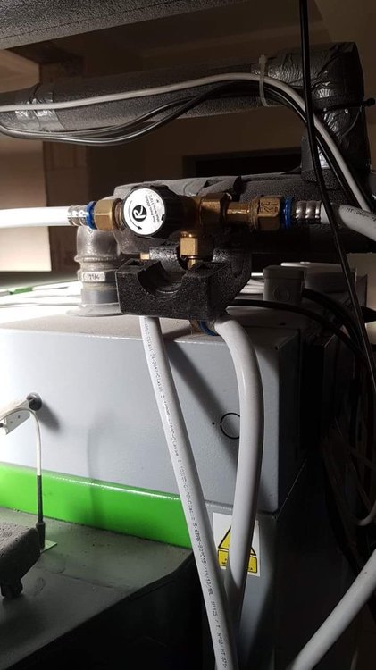

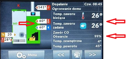

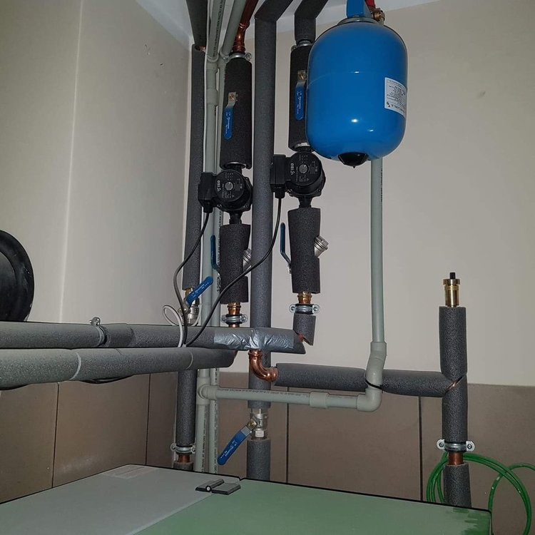

Naświetlę na wstępie stan domu: nowy budynek, zbudowany z Ytong 40, ocieplony z zewnątrz, w środku także, okna 3-szybowe, wszystko energooszczędne. Wewnątrz brakuje tylko paneli, drzwi, wyposażenia ogółem. Dom ma 150m2 z garażem (ocieplonym) włącznie. Na dole podłogówka, na poddaszu grzejniki. Nie korzystamy jeszcze z ciepłej wody. Mamy sterowniki pokojowe Salus 091FL RF bezprzewodowe na parterze i poddaszu ustawione na 18*C.

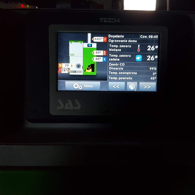

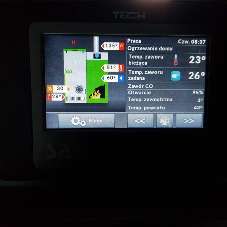

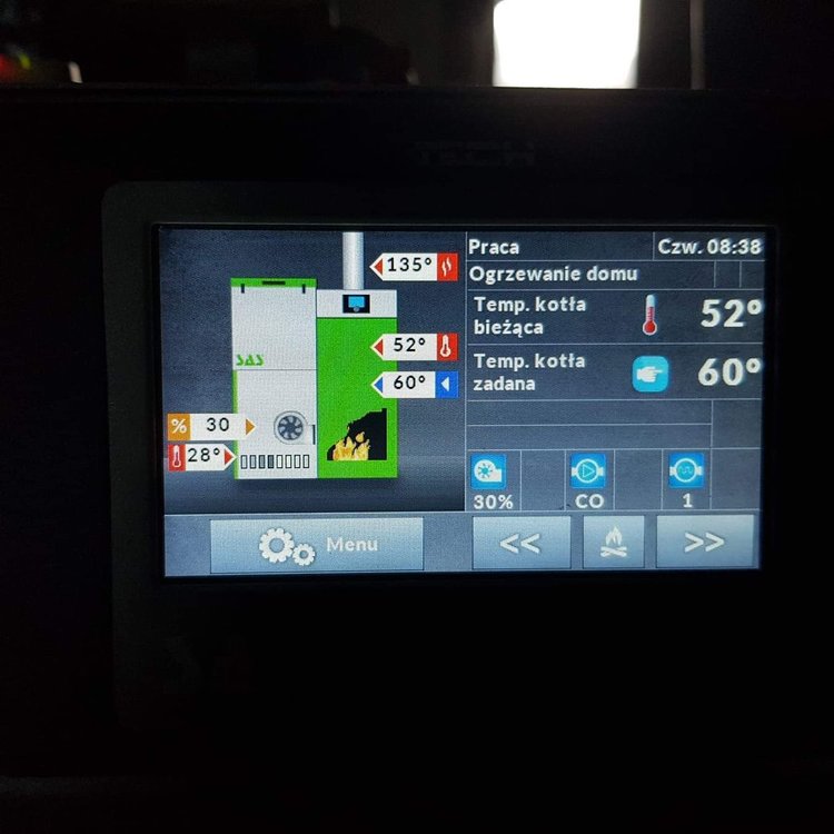

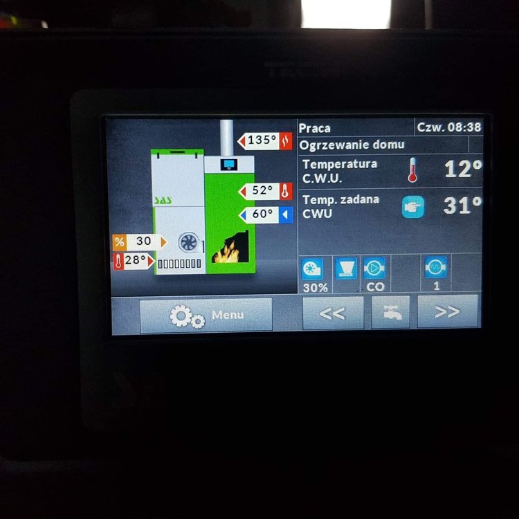

Problem: żre pelet. Dziennie 2 worki, czyli 30kg. Zdaję sobie sprawę, że dom jest nowy (grzejemy od miesiąca), ale na zewnątrz jest ciągle na plusie, wody nie trzeba podgrzewać, 18*C to wcale nie dużo, więc, że tak powiem, bez jaj. Coś jest na pewno nie tak, tylko jako kompletnie zielona w temacie- nie wiem co.

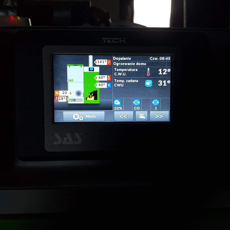

Przesyłam naszą instalację i aktualne ustawienia. Może komuś rzuci się w oczy jakiś odstający od normy parametr, może jakiś błąd w instalacji. Jeśli ktoś ma jakieś pytanie- proszę śmiało zadawać.

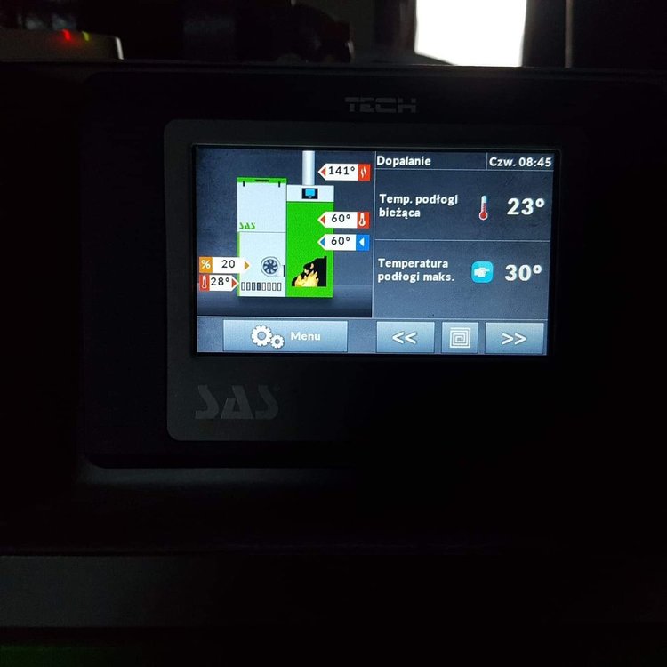

Dodatkowo podaję parametry, których na zdjęciach nie widać. Zaznaczam, że te ustawienia nie mają nic wspólnego z logicznym działaniem, ponieważ zwyczajnie się na tym nie znam. W moim regionie (warmińsko- mazurskie) nie uświadczysz kogoś z piecem SAS, a hydraulik, który podłączał na ustawieniach też się nie zna. Z kolei technik z SASa nie jest dla mnie człowiekiem godnym zaufania (długa historia, nie było mu do mnie po drodze, jak już kupiłam piec i trzeba było go uruchomić).

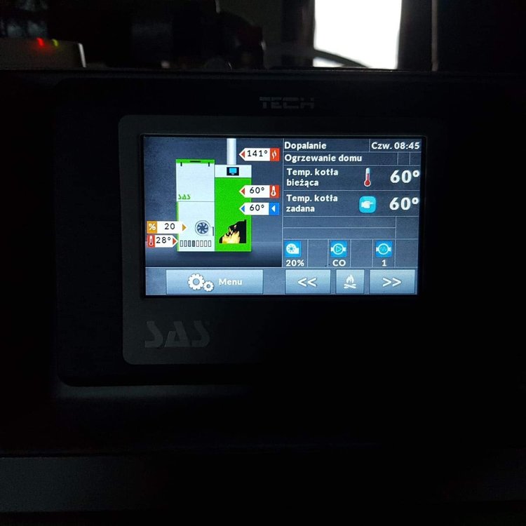

Wyłączony PID (strasznie osmolił piec, dlatego z niego zrezygnowałam)
Histereza CO 10*C
Nadmuch 35%
Praca 4s podawania 22s przerwy
Zastanawiam się nad powrotem do pracy w podtrzymaniu, chyba wtedy palił jednak parę kilo mniej, ale zdecydowałam się przestać mieszać w ustawieniach na chybił/trafił.

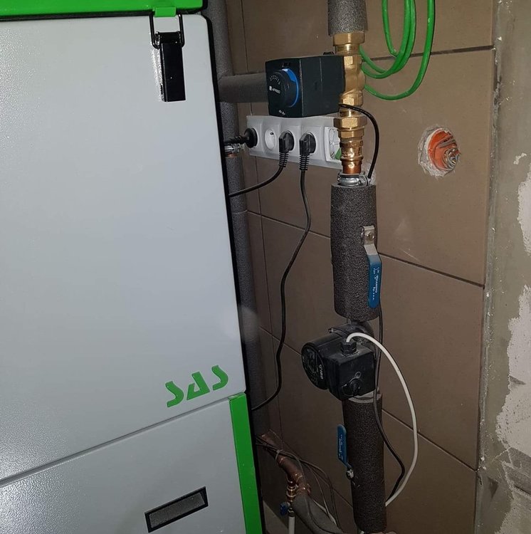

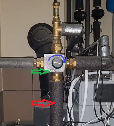

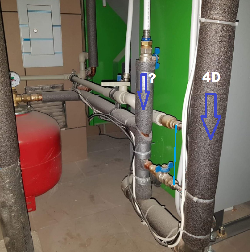

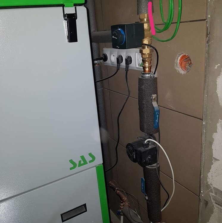

  • Obawiam się, że to koleżankę przerośnie. Lepiej niech wciśnie ten przycisk na dole (zielona strzałka), obróci pokrętło w prawo do oporu i powie, czy rura od 4D (czerwona strzałka) do kotła robi s
  • No widoczne słaba grawitacja. Z pompa będzie o wiele lepiej. Kabel po 11zl gdzie widziałem. Jak znajdę to podam link proszę  https://www.domer.pl/przewod-zasilajacy-wtyczka-3-metry.html

Zadaną zaworu CO dać na 40 stopni a zawór podłogowy tak z 33stopnie. Bo aktualnie podłoga i grzejniki mam taką samą temperaturę czyli 26stopni Trochę mało moim zdaniem. Zauważyłem brak pompy kotlowej na powrocie z 4d. Dobrze jakby była. IMG_20200109_105215.thumb.jpg.1ac08097f854b99f0f0df1e7a76b3c29.jpg

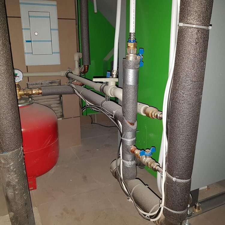

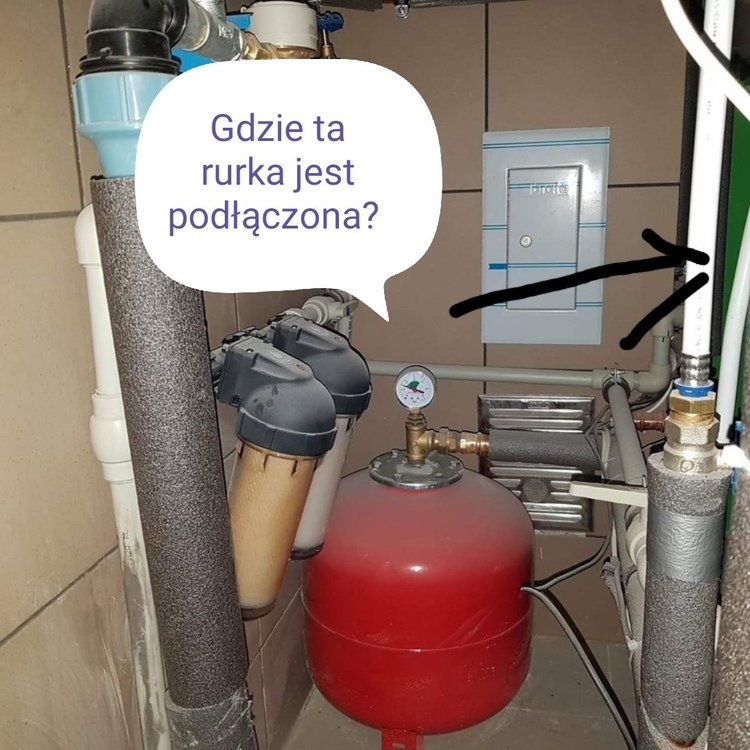

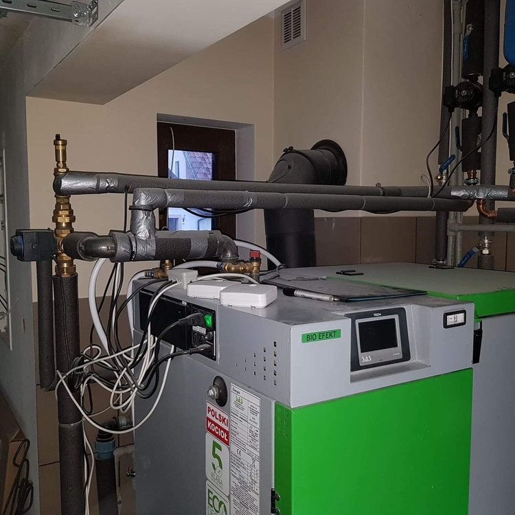

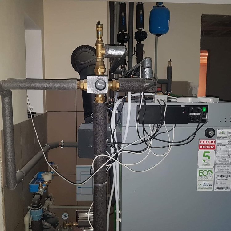

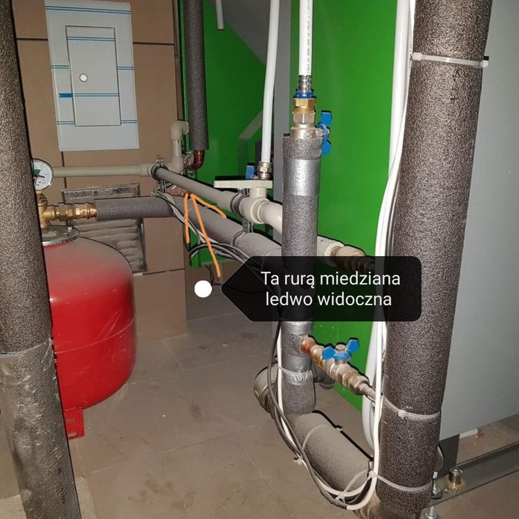

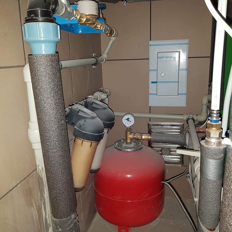

Dziękuję za szybką odpowiedź. Rurka podłączona jest do rozdzielacza- dołączam zdjęcia.
Kwestię pompy ustalę z hydraulikiem. Możesz mi wyjaśnić dlaczego byłaby wskazana? Co ona robi, na co wpływa?
Możesz mi też powiedzieć dlaczego wskazana jest wyższa temperatura? Czy wyższa temperatura nie wpłynie na większe spalanie?

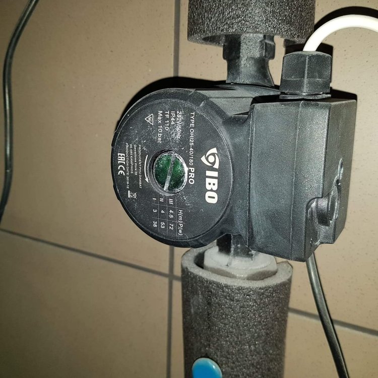

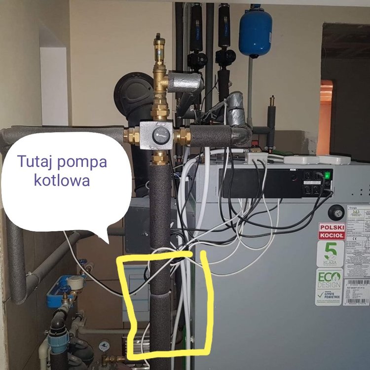

Pompa kotlowa jest potrzebna dla ochrony powrotu. Aby temperatura wody wracając ej do kotła nie była zbyt niska. Co do oceny instalacji najlepiej powołać się do @sambor bądź @gmaj22
Znają się bardzo dobrze na instalacjach.

Ok, możecie mi powiedzieć, jak ją zamówić? Jak się dokładnie taka pompa nazywa, co powiedzieć sprzedawcy, żeby kupić dobrą?

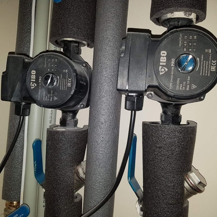

Pompa kotlowa np:
Wilo Yonos Pico 1-4
Grundfos Alpha 1l bądź 2l
LFP Experia
Umiejscowienie pompy kotlowej i kolejność montażu : zawór kulowy z filtrem sitkowym - pompa - zawór zwrotny i może być zawór kulowy dla zamknięcia jakby coś z pompa się stało. IMG_20200109_120307.thumb.jpg.b21890abbf0c6f077cf9b3a6fec66b07.jpg

@Evqa Zanim zamówisz pompę i polecisz po browar, zwróć jeszcze uwagę na kilka rzeczy. Bo może się okazać, że obejdzie się bez pompy, przynajmniej na razie, gdyż jest tam dość gruba rura od 4D do powrotu. Wystarczy tylko doprowadzić instalację i ustawienia do porządku, bo błędów jest sporo.
Na początek:

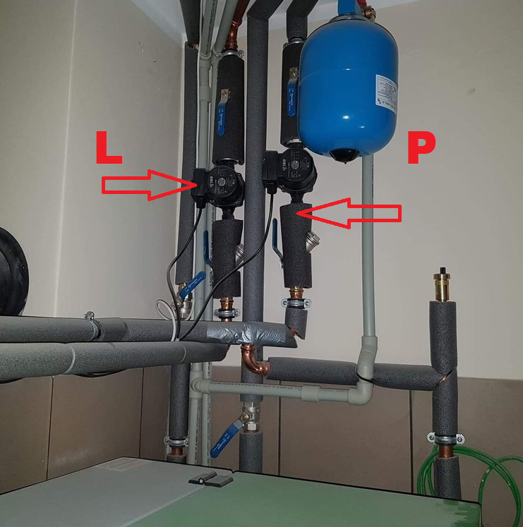

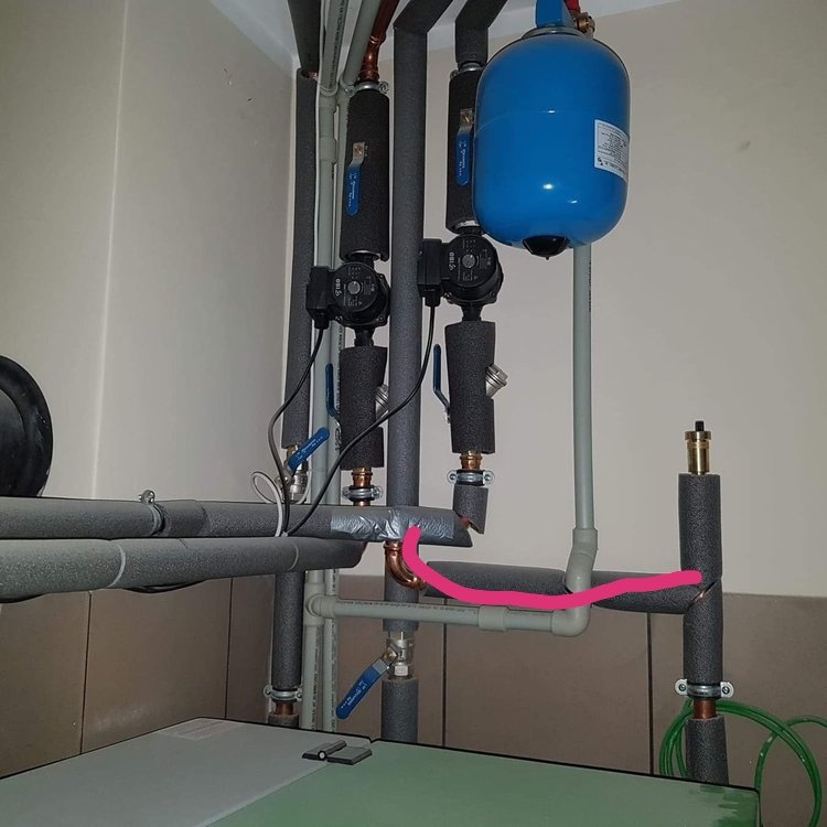

Na zdjęciu wyżej zaznaczyłem powrót z 4D i drugi ze znakiem zapytania skąd jest? Gdzie jest podłączony powrót z bojlera? Jasnoniebieską kreską zaznaczyłem "zapętlenie" uzupełniania instalacji.

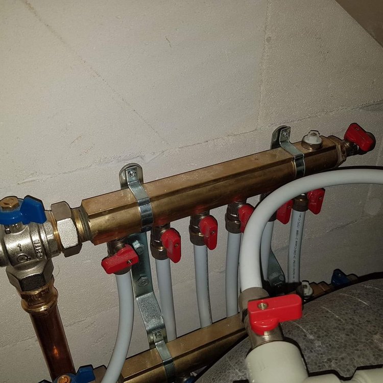

Lewa pompa (L) to  bojler CWU a prawa (P) to podłogówka plus grzejniki? Odejście w dół przed prawą pompą jest do szafki z rozdzielaczami podłogówki? Jaki jest mieszacz podłogówki w szafce? Potrzebne zdjęcie.
Na pewno jest żle ustawiony/podłączony mieszacz, ponieważ temperatury i pozycja mieszacza na to wskazują.
Pytanie: siłownik mieszacza #1 to jest of 4D przy kotle, czy od 3D podłogówki? Domyślam się, że to drugie, to w takim razie jak ustalana jest pozycja mieszacza na 4D?

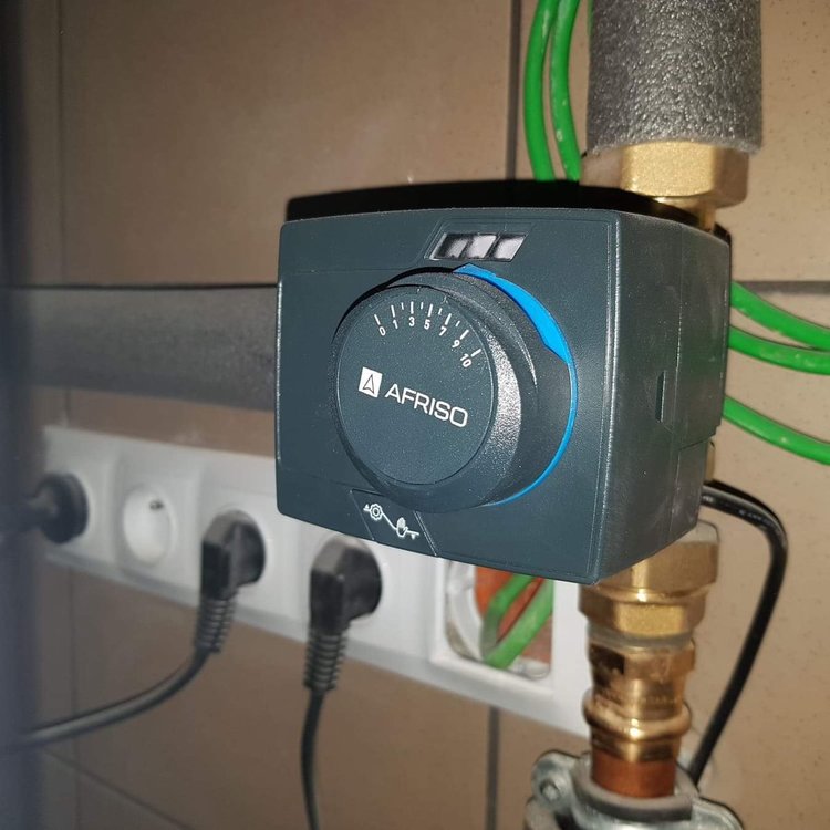

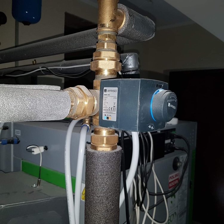

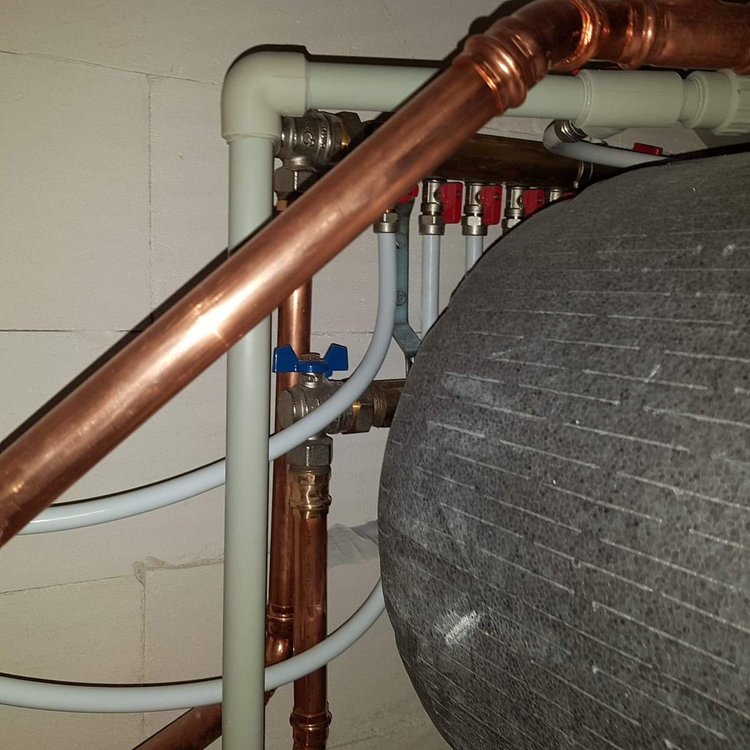

Nie ma to jak konkretną odpowiedź przez @gmaj22. Rzuciło mi się to w oczy, ale nie pomyślałem że zawór 4d może być źle zamontowany. A mieszacz podłogowy jest tutaj received_579235549292441.thumb.jpeg.7e1ee695916a50e6835d46b0beee4292.jpeg.a636c0850e06ae258e402a01ffe0b8de.jpeg
A powrót z bojlera jest chyba tutaj.

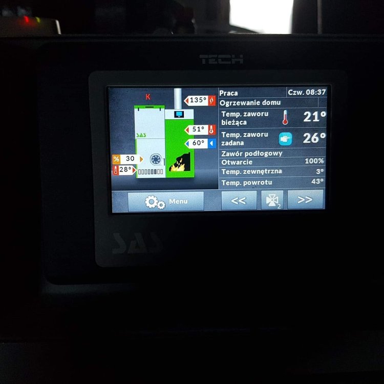

A zawory mogą być dobrze zamontowane tylko źle podłączone do sterownika kotła np kabel otwierania podłączony do zamykania i odwrotnie. Najlepiej jakbyś zrobiła kalibracje zaworów wbudowanych podczas kalibracy zawór się otwiera i zamyka i napisz w która stronę się otwiera i zamyka dotyczy 2 zaworów.
Edytowane przez Kazio321
Ten sterownik obsługuje dwa zawory jednocześnie bez dodatkowych modułów. Oba zawory są źle podłączone/ustawione.
Zawór 1 w sterowniku jest jako CO więc to zapewne 4D, zawór 2 jako podłogówka więc 3D.
@gmaj22 trochę moich przypuszczeń... ta druga rurka przy powrocie to najprawdopodobniej od instalacji schładzającej. Pompa P jest od grzejników poddasza a odejście przed pompą jest na zawór 3D podłogówki. Powrót niestety niema szans przy tych rurkach bez pompy funkcjonować. Ja miałem CU 28 i też nie poszło przy kilku kolankach.

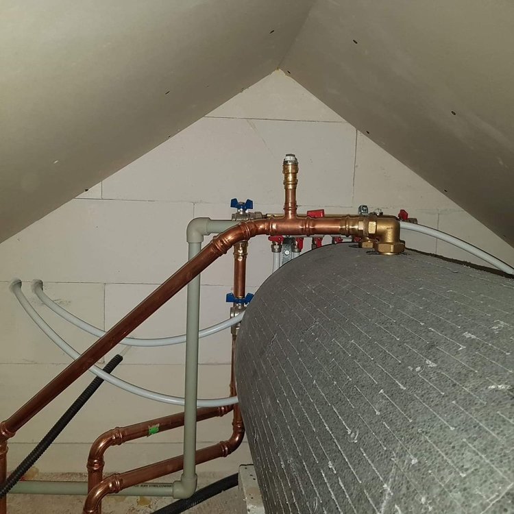

Ogólnie @Evqa to bez schematu instalacji lub bardziej poglądowych zdjęć z opisami rurek ciężko będzie to rozkminić. Ale trafiłaś na porządne forum i nie takie problemy tu rozwiązywano :).

Tak, wiem, że Tech ST555 obsługuje dwa zawory, pytanie jak ustawione?

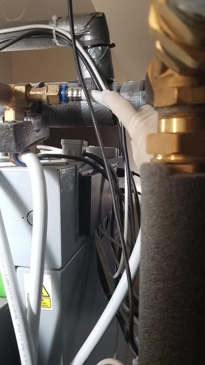

Ten PEX do powrotu to faktycznie chyba z Regulusa na kotle - też nieprawidłowo, bo powinna być taka jak króciec w Regulusie, czyli co najmniej DN 20 i najlepiej metalowa.No i zawór odcinający na tej rurce nie powinien być.
Obawiam się też, że podmieszanie do 3D PODŁ. wzięte jest z "sumy" powrotów CO i PODŁ.

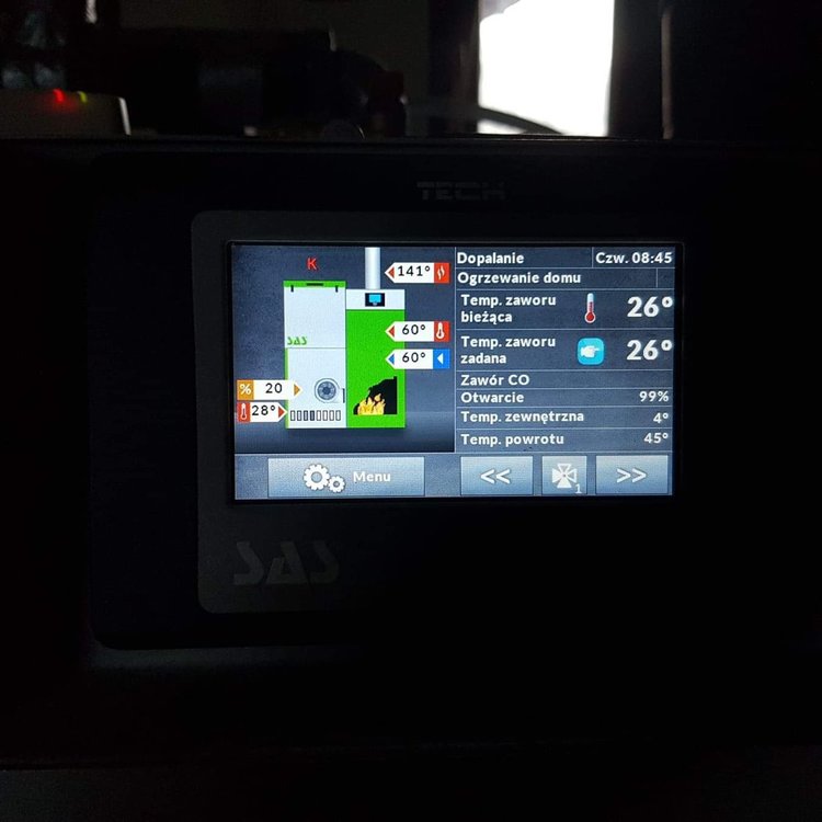

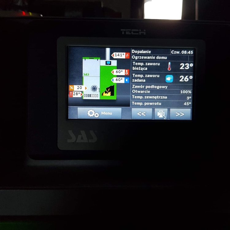

Zawór #2 podłogówki może mieć otwarcie 100 %, bo z zaworu #1 wychodzi temperatura 26C. Więc najpierw siłownik i zawór #1 do bezwzględnego sprawdzenia.

@gmaj22 3D może mieć jak najbardziej ale po pokrętle siłownika na to chyba nie wygląda a raczej na 0%  czyli zamknięty. Z tymi powrotami chyba masz rację bo ogólnie wszystko mniej więcej widać ale te powroty są jakoś mocno skumulowane, liczę na dodatkowe zdjęcia które pomogą w kwestii powrotów.

Panowie, serdeczne dzięki za zainteresowanie! Zakup pompy na razie wstrzymuję. Chyba w takim wypadku muszę wezwać fachowca żeby palcem wskazał, co gdzie jest. Czy mam zadać mu konkretne pytania? Czy wystarczy, że zrobię dokładne zdjęcia i opiszę, co gdzie jest?
Zrób jeszcze kilka zdjęć... Rur schodzących od pomp CWU i CO w dół oraz pod zaworem 3d Z tymi fachowcami jak już widzisz jest różnie.
Jeśli dasz radę to zdejmij siłownik z 4D i zrób zdjęcie. Oraz napisz jakie jest % otwarcie zaworu na sterowniku w chwili  wykonywania zdjęcia.
Lepiej niech wciśnie ten przycisk na dole (zielona strzałka), obróci pokrętło w prawo do oporu i powie, czy rura od 4D (czerwona strzałka) do kotła robi się gorąca.

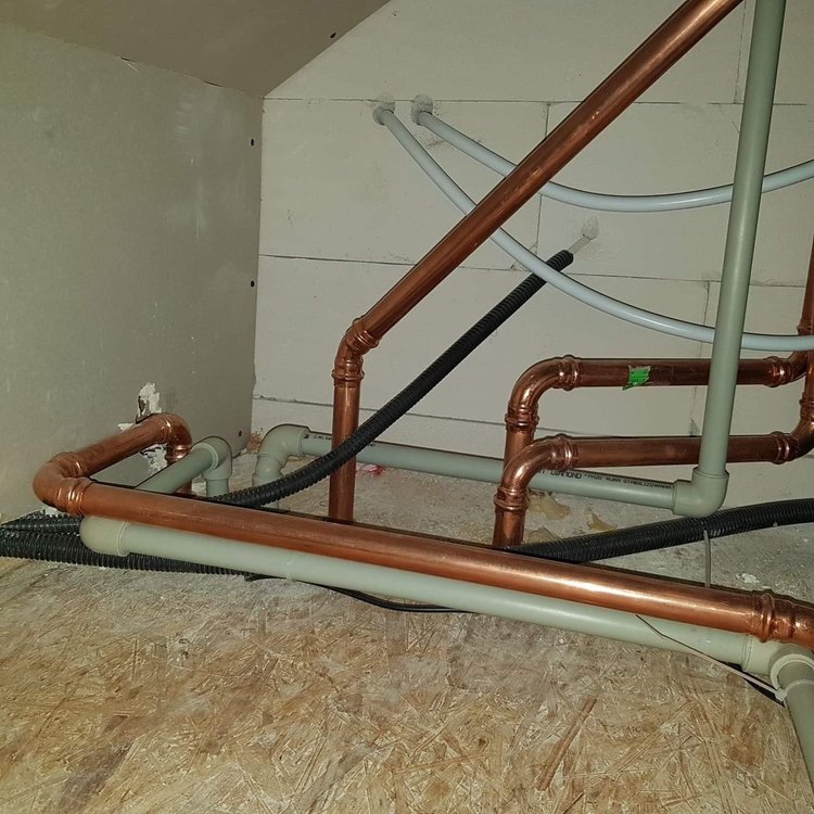

Spójrz na zdjecia zasilanie zawór 3d jest przed pompa CO a za zaworem 4d. IMG_20200109_161801.jpg.9215e7229e18ceba341c4cdf18bee8b0.jpgIMG_20200109_161737.jpg.b7d84238d87c40e59b145966510edad7.jpg
Otóż to, popatrz dokładnie. Pokazujesz zasilanie a ja pisałem wyrażnie o podmieszaniu z powrotu. To jest pozioma rurka biegnąca od 3D do rury  powrotu CO -kocioł.  O braku zaworu zwrotnego już nie wspomnę. Dlatego prosiłem o zdjęcie szafki rozdzielacza podłogówki.
Zawór 3d otwarty na 100% dlatego że zawór CO czyli 4d ma zadaną 26 stopni
