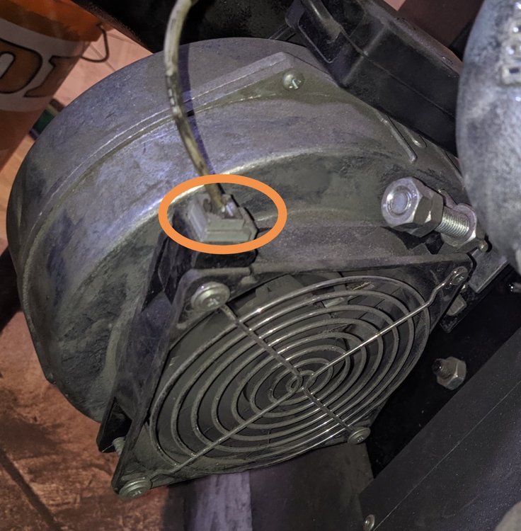

Posiadam piec lokalnej firmy SpecStal ze sterownikiem firmy Tech 480 zPID.
Problem polega na tym, że w okresie letnim, jak zazwyczaj wszystkie grzejniki w domu pozakręcane, prócz ogrzewania podłogowego i ma za zadanie tylko ogrzać wodę i w lewej dolnej części wyświetlacza, gdzie mamy informację o poziomie nadmuchu nagle w trybie nadzoru miga wykrzyknik na przemian z literką H. Od tego momentu groszek się niedopala, a podajnik ciągle co jakiś czas podaje węgiel. Kombinuję cały czas w ustawieniach ze współczynnikiem podawania (od -30% do 30%) oraz ze współczynnikiem nadmuchu (od -10% do 30%). Ciągle to nic nie daje. Wyłączę sterownik, włącze ponownie, minutę działa ok, później znów to samo. Ktoś ma jakiś pomysł ?
Jaki błąd się wyświetla? Co masz zapisane w alarmach?
Żaden błąd. Miga tylko wykrzyknik na przemian z literką H w okienku gdzie w procentach jest siła nadmuchu. Kiedy miga, to właśnie węgiel podaje, ale nie do końca dopala. Kombinuję cały czas w ustawieniach siły nadmuchu i ilości podawania węgla. Czasami zaskoczy, ale po jakimś czasie znów wykrzyknik i znów przestaje dopalać. Da się wejść w coś takiego jak alarmy ?
Masz na dmuchawie turbinkę?
Masz tam w menu test nadmuchu?
Kurcze. Nadmuch wygląda dokładnie tak.
To ten jakby wentylatorek komputerowy przykrecony do obudowy dmuchawy. Teraz powiedz mi, czy kreci sie w czasie pracy dmuchawy
Edyta:
- jezeli sie nie kreci - masz przyczyne, musisz go wyczyscic, rozruszac, wymienic lub wyczyscic przestrzen powietrzna w kotle
- jesli sie kręci - przyczyna jest polaczenie ze sterownikiem (wtyczki, przewod)
Edytowane przez HarryH
Trochę słabo to wygląda
Słabiej pajęczyny :-) Jak po kwarantannie :-)
To jest wtyczka, którą wyjmuję, jak żeby wyczyścić czasami wylot nadmuchu. Fakt, ogarnąłem to, zaizolowałem, teraz jest ok, ale to nie przyczyna. Nadal miga H i ! .
Nie pisałem tutaj dalej bo byłem poza domem. Żona obserwowała, wyświetlacz i było ok. Wszystko działało jak należy. Wróciłem do domu i jeszcze kilka dni było ok, do wczoraj. Znów zaczęło migać H na przemian z wykrzyknikiem i nie dopala węgla. Przed wyjazdem z domu grzebałem coś w parametrach Menu instalatora --> siła nadmuchu. Poprostu zmniejszałem lub zwiększałem współczynnik procentowy siły nadmuchu. Poskutkowało na prawie 3 tygodnie, problem zniknął. Wczoraj znów się pojawił i nie pomaga już zmiana siły nadmuchu. Nie mam pojęcia o co może chodzić.
Edyta:
Czyli będę musiał coś kombinować z połączeniem bo podczas nadmuchu kręci się normalnie.
Może coś źle łączy przewód hall (RS) turbinki z sterownikiem
Dokładnie od tego bym zaczął, sprawdzenie połączeń i ew przeczyszczenie gniazd.
Sterownik --> Listwa --> Wentylator
Zobacz czy się kręci ta trubinka gdy dasz wentylator w pracy ręcznej na 1%
Dokładnie. Sprawdź czy w pracy ręcznej na 1% kręci się "turbinka". Bo dzieje się tak, że w przypadku gdy pojawi się już migające H z ! wentylator przyspiesza chyba na 100% i wtedy "turbinka" się będzie kręcić, a sterownik źle steruje pracą kotła. Ja miałem identyczny problem, zaraz na gwarancji. Powodem był zbyt duży opór "turbinki". Została wymieniona i problem już od 3 lat się nie powtórzył.
@danielP88 Zacznij od najprostszych rzeczy doprowadź do porządku wtyczkę przy wentylatorze, sprawdź przewody, czy nie są przełamane, dognij trochę konektory i przemyj wszystko spirytusem, przedmuchaj jeszcze wentylator sprężonym powietrzem. Nie tak dawno podobny problem miał jeden z kolegów ze sterownikiem (resetował się) i tam wystarczyło zająć się wtyczkami.
