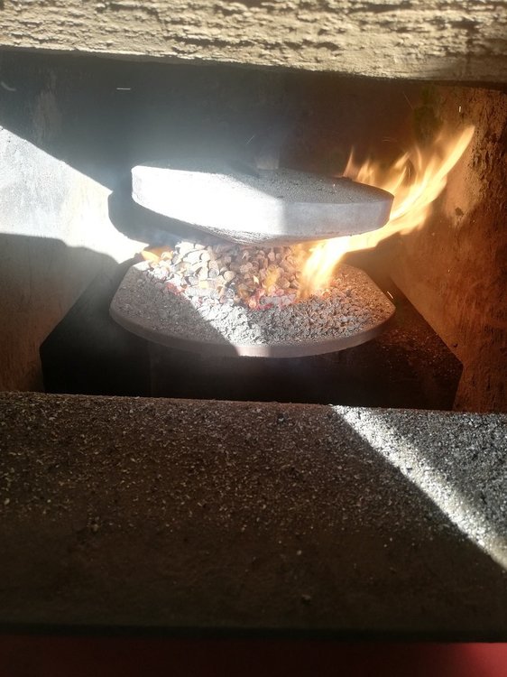

Witam,
Mam problem od kilku dni z piecem, a mianowicie tak jak na zdjęciu pellet pali się z jednej strony, temperatura na piecu nie rzadko dochodzi do zadane 55st. Najczęsciej zatrzymuje się na ok. 40st, a potem spada i piec się wyłącza. Nadmuch jest, ale tylna strona wcale się nie pali...
Wyczyściłem drogę od nadmuchu, przeczyściłem kanaliki od napowietrzania, odkręciłem od spodu, żeby wygarnąć ten syf, ale to nic nie dało i dalej słabo się pali.

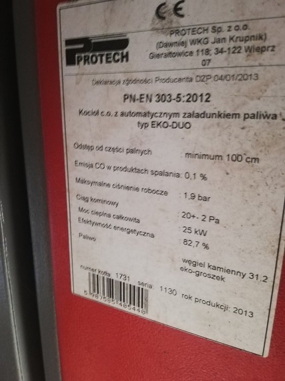

Sterownik TECH ST480
Podawanie 6s
przerwa 35
Nadmuch 50% ( brałem więcej, ale dalej ta sama sytuacja)
Nic nie zmieniałem, więc nie wiem co jest powodem niepalenia się pelletu. Jakieś pomysły, rady? Z góry dzięki za pomoc :)
To nie jest palnik pelletowy , do tego ta pokrywka prawie leży na tym pelecie .
Rozebrać cały palnik, wyczyścić i pouszczelniać, zwrócić szczególną uwagę na kanały powietrzne.
