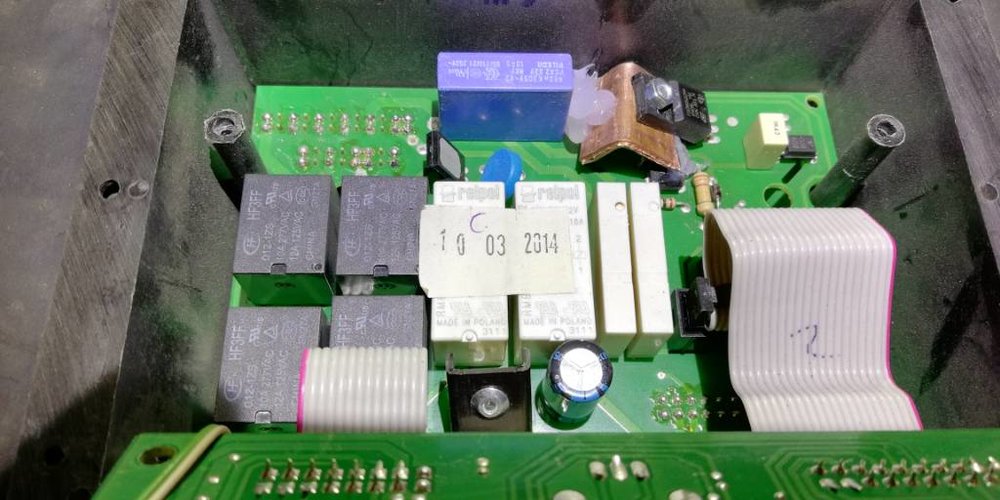

Ja miałem podobny. Dmuchawa kręci się lekko a piecem nie szło palić bo sterownik co chwila po rozgrzaniu krzyczał, że mosfet się pali...
Zaradzilem temu dokrecajac radiator, zrobiony z kawałka miedzi. No i chula już drugi tydzień. Nie wiem do koń a jaka była przyczyną skoro pracował bez problemu 3 lata. Może faktycznie się przegrzewal albo zmieniła się charakterystyka czujnika temperatury który jest pod spodem tranzystora.b1e96236d6b36a459ea2da32f8975704.jpge18ae7d07f80ecc34471ded3727f4903.jpgbc2647fbf984db53aa3146946162f838.jpg
Wysłane z mojego RNE-L21 przy użyciu Tapatalka
Radiator jest to jakaś metoda i to skuteczna przeważnie.
 Natomiast źródłem problemu może być sam wentylator. Może być lekko przytarty, może być przegrzany i ma upływ na uzwojeniach. itp
Ale równie dobrze może być zbyt duży na ten sterownik.
  Sprowadza się to do tego że pobiera za duży prąd.....

Niestety tranzystor nadal się grzał I groziło jego spaleniem. Rozwiązałem problem raz na zawsze. Ten niebieski kondensator stracił pojemność. W skutek tego powstawały silne przepircia i prądy wsteczne, pochodzące z uzwojenia silnika. Założyłem stary, 30-letni kondensator z rozbiórki telewizora, który po tylu latach miał niewielki ubytek pojemności. Efekt - nie potrzeba żadnego radiatora i mosfet się nie grzeje. 21 wiek i robią takie badziewie... Sądzę, że to jest bolączką wszystkich takich przypadków jak mój. Możliwe, że jest to celowe i po 3 latach trzeba bulić za serwis lub nowy sprzęt!
Witam to wymieniłeś ten kondensator niebieski co jest na zdjęciu po lewej stronie ? U mnie raz na klika miesięcy taki komunikat się pojawia , pomaga wyłączenie na 10 sekund i działa myślałem ze to jakieś błędy ale widze ze pewnie będą problemy jak u was mój sterownik st-480 bez pidu.
Tak, zgadza się. On jest jakoś w szereg z tranzystorem. Pewnie u Ciebie stracił pojemność ale jeszcze nie na tyle. Wymień go na nowy i będziesz miał spokój!

Kolego Robertrobson a zdradzisz moźe jakiej wartości ten kondensator bo u mnie jest zrysowany i nie widać
To kondensator MKP X2 1uF/305V.

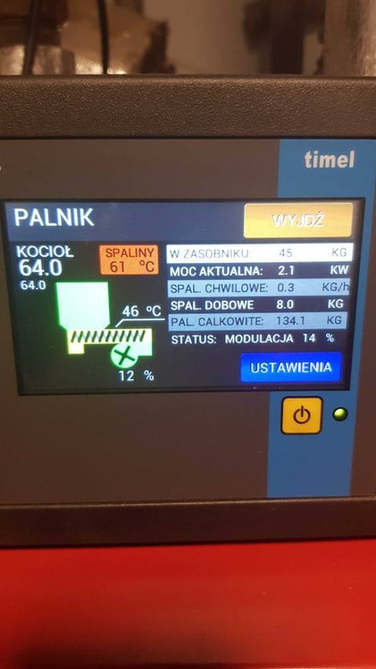

Witam kolegów , w moim sterowniki K1PV4 PZ w kotle Defro Komfort Eko Pz też kilkakrotnie wyskakiwał komunikat za wysoka temp Mosfeta lub niedrożność kanału nadnuchowego itp. Dzwoniąc na infolinię "fachowiec " kazał mi wyłączyć w menu serwisowym automatyczne testy nadmuchu. Tak było w minionym sezonie kilka razy ...I w tym się też zaczęło, aż w końcu dmuchawa stanęła i wyskoczył komunikat Alarm 211 źle dobrany wentylator...A 2 i pół było w miarę ok . Dzwoniąc do serwisu Pan mi powiedział że prawdopodobnie sterownik padł , 5 miesięcy po 2 letniej gwarancji . Kazano mi wysłać do serwisu Tech i czekać może uznają gwarancję może nie , trwać to może około 2 tygodni , żart . No i padła decyzja na zakup sterownika firmy Timel SKZP-02 , pojechałem osobiście do firmy Timel. P. Tomek wszystko wytłumaczył co i jak włączył pokazał jak działa itd , komplet czujników w zestawie i w drogę. Montaż zajął może z godzinkę, trzeba było wszystkie czujniki założyć no i działa od 2 tygodni super, o wiele bardziej efektywnie , prosta intuicyjna obsługa. Jestem bardzo zadowolony z zakupu. Bo stojąc przed dylematem czy kupić taki sam K1PV4 Techa za 1200 zł ponad czy Timela za 829 zł , wybrałem ta tańsza opcję i nie żałuję. Tech może się schować co do pracy w porównaniu z Timelem SKZP-02 . Bardziej dopracowany sterownik i o wiele lepsze spalanie groszku niż z tym oryginalnym sterownikiem. Pozdrawiam Wszystkich [emoji6]
Wysłane z mojego SM-G950F przy użyciu Tapatalka
Teraz już to wiem i nie żałuję [emoji6]naprawdę świetny sterownik i jak ładnie pracuje kocioł z nim[emoji4]e146a3ae30f15502949ede7154756b06.jpg341d40df256dba03da38a7ffcf65f048.jpge25ca4e41d3899870fdc6b7f40d7c445.jpg
Lekko faluje ci linia CO(pila),popraw  ustawy wentyla-prawdopodobnie dužy min.ruch(jesli nie ma,aktualizuj),by byla prosta....,modulacii z 4 na 1,pograč z napowietrzanim i linie wyprostuja sie bardzo ladnie.Watek o tym sterowniku jest juž jak ksiažka,ponad 600 stron,polecam troche poczytac.

Ten wykres CO , taki jak piła co zwróciłaś uwagę to wydaje mi się efekt pracy zaworu 4D jaki mam w układzie[emoji846]

W st 480 trzeba wymienić kondensator (polipropylenowy; X2; MKP; 1uF; 305V AC; PCX2339; PCX2339J65105; 10%; 11x21x26mm; 22,5mm; luzem; -55...+105°C; Pilkor; RoHS) oraz tranzystor (unipolarny; STP10NK60ZFP; N-MOSFET; 10A; 600V; 35W; 750mOhm; TO220; przewlekany (THT); izolowany; ST Microelectronics; RoHS), a także kondensator w obudowie silnika wentylatora (koniecznie). Jeżeli silnik i łożyska silnika są ok to błąd wysokiej temperatury Mosfet zniknie na pewno. Koszt części ok. 15zł. Do tranzystora można dodać radiator - nie zaszkodzi.
Edytowane przez grrola
Należy tylko pamiętać, że dodając radiator należy zapewnić mu styk z PCB. W innym wypadku sterownik traci możliwość kontroli temperatury (czujnik NTC jest na rewersie PCB pod Mosfetem).
