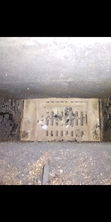

    Spróbuj z szamotu zrobić. Oryginalna przegroda ma 5,5 cm grubości i 17,5 cm wysokości, oraz 29,5 cm długości. Ja znalazłem grubą na 7,5 cm płytę i z tego zrobiłem ( jak w temacie o przeróbkach opisałem), ale wcześniej jak jej nie miałem to pomimo że miałem przegrodę oryginalną to chciałem zrobić z szamotu by była grubszą i dołem wystawała do popielnika na grubości i tam zrobić szczelinę PW. Tu moje przymiarki do zrobienia przegrody z cegieł. Coś takiego jak poniżej - tylko cegły nie są podocinane: Tu górna cegła powinna być podcięta by zjechała w dół, ale nie całkiem ( do 2/3 wysokości i w niej rzeźbimy półokrąg ze skosami) by wisiała na 1/3 swej wysokości, a po bokach jest wymiar jednej cienkiej cegiełki po obu stronach tylko dla wypełnienia ubytku. Odległość pomiędzy dwoma grubymi na dole przy podłodze to 16 cm. Cegły są nie docięte, ale można taką przegrodę zrobić z 2 grubych i 1 cienkiej cegiełki. Nie chciałem zakładać oryginalnej przegrody bo jest cienka i nie wypalona. Chciałem grubszą bo płomień ma dłuższą drogę i lepiej się dopala w grubszej warstwie szamotu i w komorze palnika - nie wychodzi do góry. Szamot lepiej trzyma ciepło jak ten niewypalony beton ( gorętszy płomień i grubszą przegroda =lepsze dopalenie). Ten beton to odlew - nie wypalony i cienki - będzie pękał ( u mnie po 3 m-cach palenia też pękł. Jak zrobisz z szamotu to będziesz wiedział jak i nawet jak Ci coś pęknie to dorobisz sobie w godzinę ( zostaw sobie szablon z tektury- będzie łatwiej). Palnik będzie wystawał do komory zasypowej ok. 1-1,5cm więc trzeba do góry wtedy nad nim zabudować ściankę cienką cegiełką i wtedy nad palnikiem będzie daszek ok 2 cm ale to dobrze wpływa na palenie jak tam będzie taka przestrzeń przed palnikiem - lepsze wymieszanie gazów i opał nie opada w otwór przegrody tylko 2 cm przed nim. Na ściankę nad przegrodą ok 5 cienkich cegiełek idzie na zaprawę szamotową. Myślę że mniej problematyczne jest takie rozwiązanie bo jesteśmy niezależni od producenta i jego nie do końca trwałych przegród, a i palić powinno się lepiej na grubszej przegrodzie. O sorry - widzę że w tym samym momencie napisałem co @carinus i mętlik zrobił.
  17. Piecuch19 odpowiedział(a) na odpowiedź w temacie w Kotły zasypowe

  23. Kup termometr spalin to znów zmieni Ci się koncepcja przeróbki. Produkowane ciepło wywalasz w komin bo przy takim dopalaczu szamotowym, który wybudowałeś nad palnikiem spaliny za szybko dostają się do komina i krótki wymiennik nie nadąża odebrać ciepła ( skrócony prze Ciebie jeszcze bardziej). Trzeba spowolnić tempo spalania ( tak bez zbędnego huczenia). Temperatura kotła za niska i powrót masz za zimny - widać to na zdjęciu wymiennika. Spróbuj popalić z 75'-80' na kotle to powinno być lepiej. Ale pierwsze to zainwestuj w termometr spalin. Zmieni to Twoją świadomość co do kierunku przeróbek.
