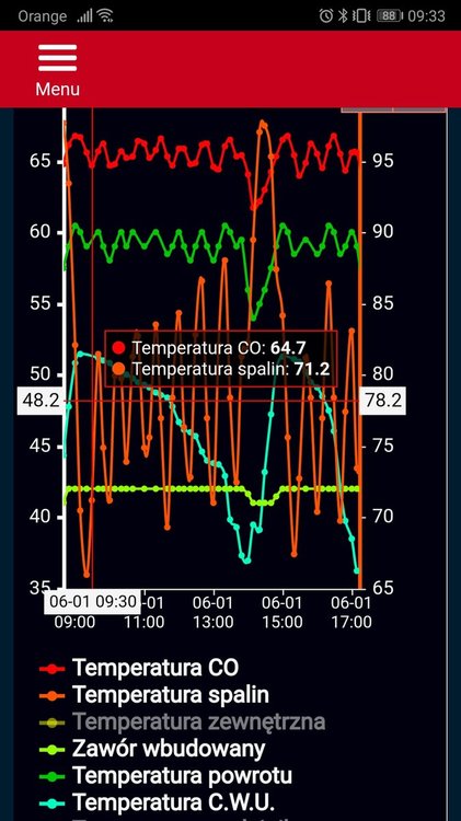

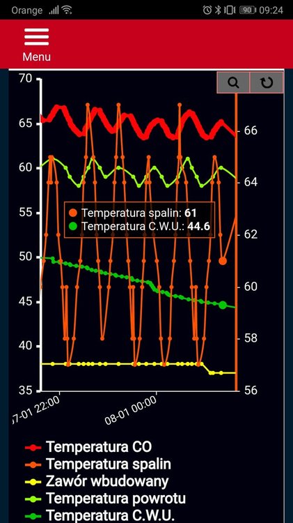

To normalna pracę tego sterownika. Zdjęcie 1 akurat po wyczyszczeniu wymiennika i czuknika spalin, przed czyszczeniem wymiennika zdjęcie nr 2.

Ale tu jest mowa o 50-53*. Te czujniki i sterowniki w Defro tak mają, bo nie może być temperatura CO taka jak spalin. Nie wiem na ile to prawdopodobne ale u rodziców na grochu 16KW też spaliny nie przekraczają 100* a tam grzeje 230m2.

wszyscy zapominacie o jednym- spaliny mierzone na czopuchu pokonały już droge przez cały wymiennik i oddały ciepło. nie jest niczym nadzwyczajnym czy niemożliwym aby była taka właśnie temperatura spalin zwłaszcza jeśli kocioł pracuje w PiD i w niskich zakresach mocy bo zwyczajnie przy obecnej aurze więcej raczej nie potrzebuje. nie twórzcie teorii spiskowych nie doszukujcie sie drugiego dna i nieistniejących awarii. wszystko jest jak byc powinno. dla potwierdzenia proponuję przełączyć sterownik w manual i zapodac mu nadmuch pod 80%- spaliny na pewno pokażą więcej. jak jest wkład to nie ma powodu do obaw.

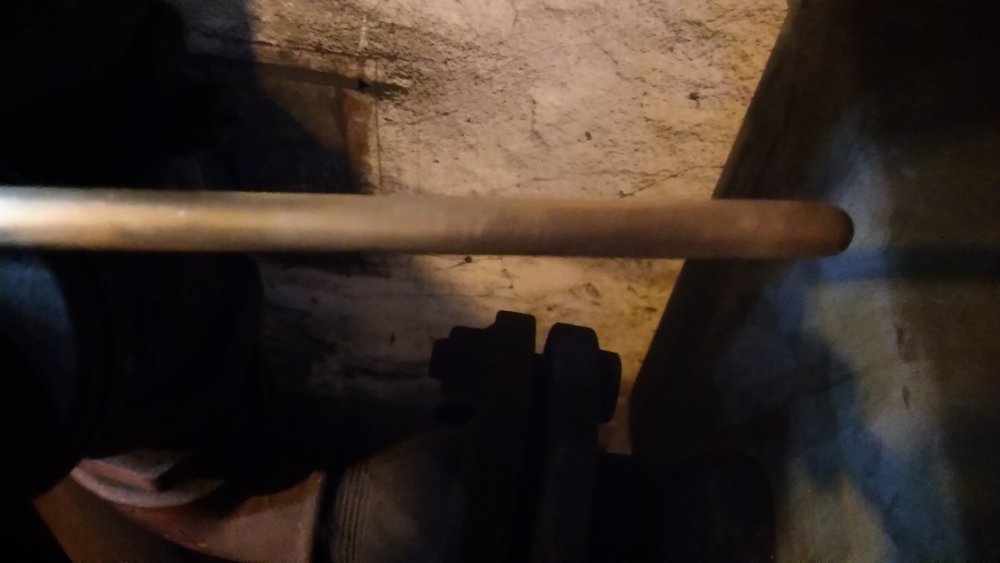

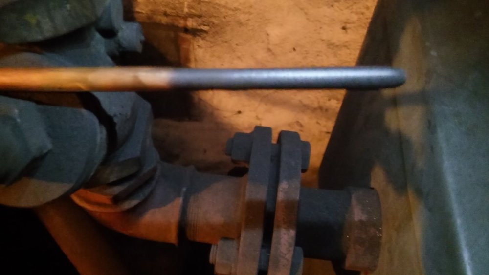

Na ten blad pomiaru prawdopodobnie sklada sie kilka czynnikow, ale jesli w pracy kotla to nie przeszkadza to nie ruszac.
Najważniejszy jest umiar, jeżeli po przetarciu szmatką powierzchnia czujnika jest jak na fotce 1 to lepiej jej nie dotykać, ale jeżeli po oczyszczeniu szmatką będzie jak na foto 2 to lepiej mieć bardzo drobne płótno i jednak usunąć, bo robi się skorupa.
Edytowane przez Duck
No u mnie strona od komina jak na zdjęciu 1 a od kotła jak na 2. Może jakimś środkiem bo jakiś czas temu próbowałem jakimś papierem ściernym delikatnym ale nie dało rady.
No niestety, jedna strona zazwyczaj jest silniej zabrudzona, myślę, że też masz Pt1000, pochwa tego na fotce ma fi 10, Twój to raczej jest fi 6, więc musisz podjąć decyzję czy jednak nie odpuścić zbyt intensywnego czyszczenia i ograniczyć się do przecierania, niestety czyszczenie zmniejsza średnicę czujnika, ten ma ściankę 1 mm u Ciebie to raczej "pielinka" więc o uszkodzenie łatwiej. Wyjmuje czujnik codziennie, ale ja przepalam bo mam śmieciucha, to jak wygląda jego powierzchnia trochę mówi o spalaniu, czujnik zgodnie z sugestią @ZawiJan99 umieściłem trochę dalej niż czopuch, w  kominie, po wyjęciu czujnika na zew. powinien pokazać na sterowniku temp. otoczenia, kol. wskazali też inne sposoby, oporność, wrzątek itp., a  jeżeli próby będą pozytywne to możesz jeszcze pomajstrować z inną lokalizacją albo zaakceptować.

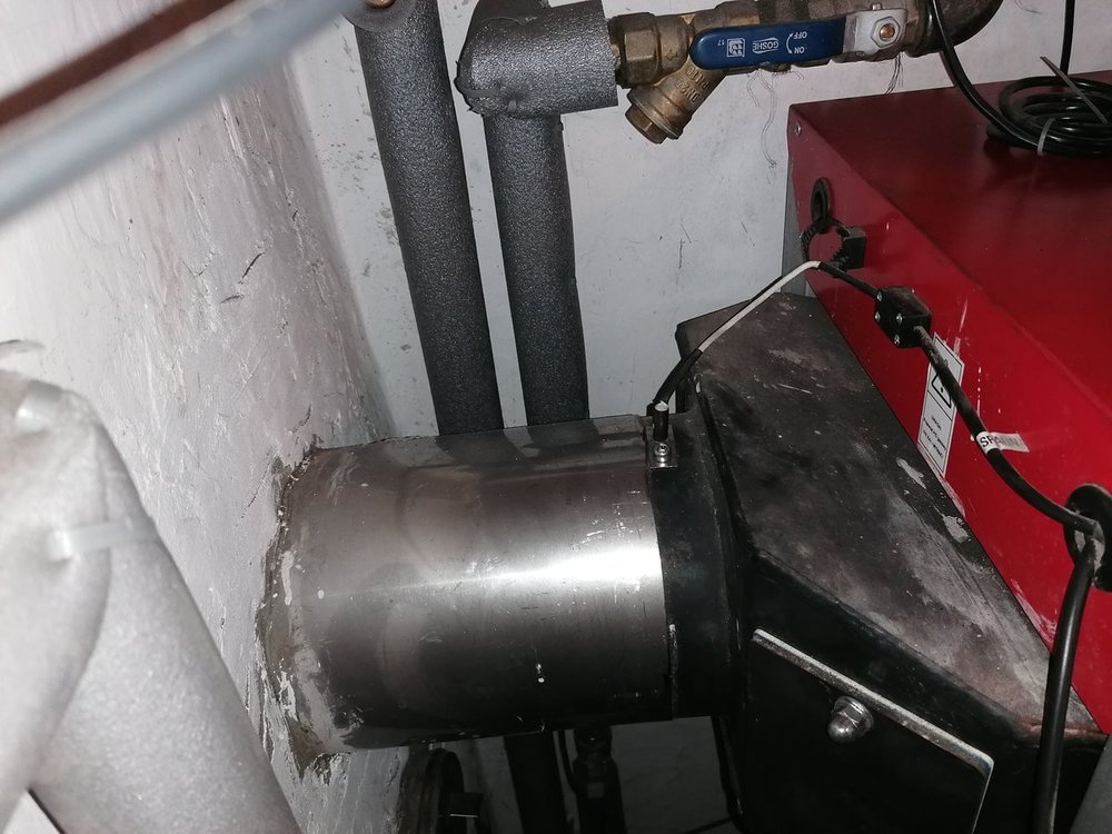

A może ta rurę między czopuchem kotła a kominem czymś ocieplic? To tak ogółem mniej ciepła pójdzie na kotłownie a więcej na komin?
Jak ocieplisz czopuch i rurę między czopuchem to temperatury spalin będą wyższe.
W teori tak, w praktyce nie koniecznie.
