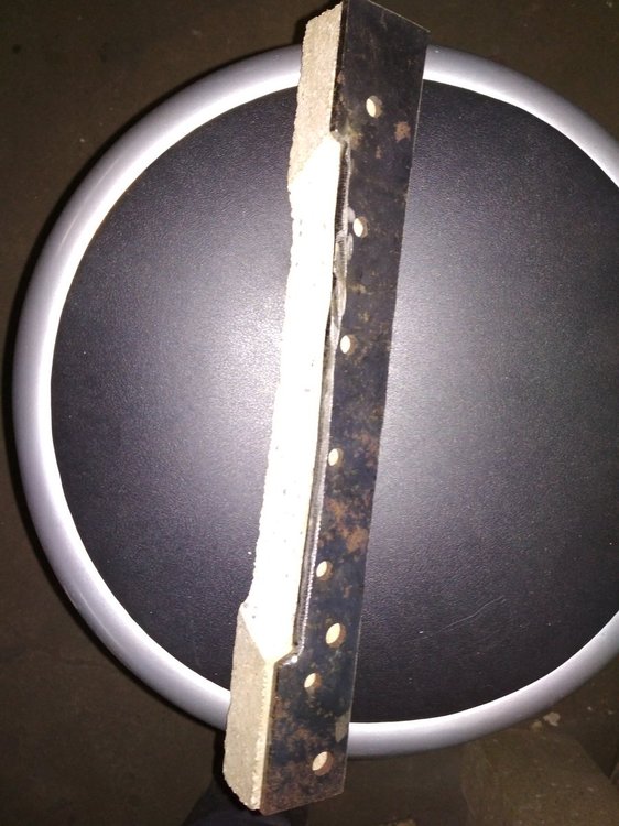

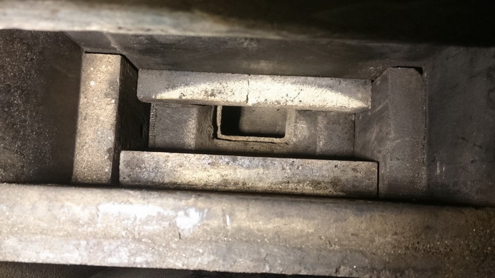

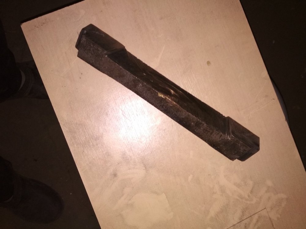

1. Podanie dodatkowego powietrza wtórnego z popielnika w przewężenie wlotu do palnika ( szczelina PW z popielnika)
Chodzi o to że gazy wychodzące z paleniska w samej zwężce ( wlot do palnika w przegrodzie) się ścieśniają by przejść przez przewężenie i nabierają prędkości rozprężając się za nią. Można to nazwać większym podciśnieniem w samej zwężce. Podczas tego ścieśniania się w zwężce – właśnie w tym miejscu najlepiej będzie następować wymieszanie się gazów z paleniska z tlenem z uwagi na panujące tam zwiększone podciśnienie - stąd moje rozwiązanie lepszego dopalania, które działa i pozwala bardzo łatwo uzyskać płomień o białej barwie ( gorętszy płomień).
Za zwężką kiedy się gazy rozprężają gorzej mieszają się z tlenem. Po prostu do komory spalania/ zawirowania wpada mieszanka już właściwie napowietrzona, która w komorze szamotowej dopali się lepiej.
W odróżnieniu do rozwiązania oryginalnego gdzie gazy mają się mieszać z tlenem dopiero podczas wirowania w komorze zawirowania / spalania ( za zwężką).
Dodatkowo należy zwrócić uwagę że regulacja ręczna PW w oryginalnym rozwiązaniu nie zapewni odpowiedniego napowietrzenia spalin w różnych etapach spalania ( rozpędzanie kotła - stabilna praca na miarkowniku, mocne gazowanie opału – spalanie koksu)
Moje rozwiązanie ( podanie PW z popielnika w zwężkę) zapewnia odpowiednie wymieszanie gazów z tlenem na każdym etapie spalania. Ustalenie odpowiedniej proporcji powietrza do gazów z paleniska przechodzących przez zwężkę / przewężenie zapewnia na każdym etapie spalania zachowanie tych proporcji ( np. większe podciśnienie czy przepływ gazów z paleniska wywołuje proporcjonalnie większy przepływ PW z popielnika przez przewężenie/ zwężkę i analogicznie mniejszy przepływ gazów z paleniska wywołuje proporcjonalnie mniejszy przepływ PW z popielnika przy zachowaniu stałej proporcji ). Proporcję za pomocą prób ustaliłem na 7% PW w stosunku do przepływających z paleniska gazów. Chodzi o przekrój poprzeczny szczeliny PW umiejscowionej w przewężeniu ( mierzone w najwęższym jej miejscu) do przekroju poprzecznego zwężki/ przewężenia ( otworu wlotu w przegrodzie – mierzone w jego najwęższym miejscu).
Przykładowo moja powierzchnia przekroju wlotu do komory spalania to 130cm kwadratowych ( w najwęższym miejscu), więc szczelina będzie miała 7% = 9,1 cm kwadratowego ( w najwęższym miejscu). Ja ją zrobiłem ( szczelinę) w wymiarach 18 cm długa i 0,5 cm szeroka co dało łącznie ok. 9 cm kwadratowych. Wcześniej zrobiłem ją z szamotu, ale to nie jest dobre rozwiązanie, bo tam panuje wysoka temperatura i powstające spieki przyklejają się do szamotu ( lepiej zrobić z żeliwa).

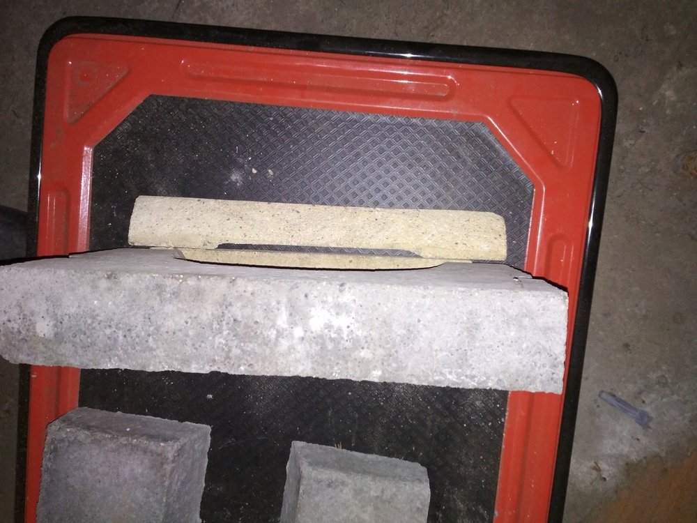

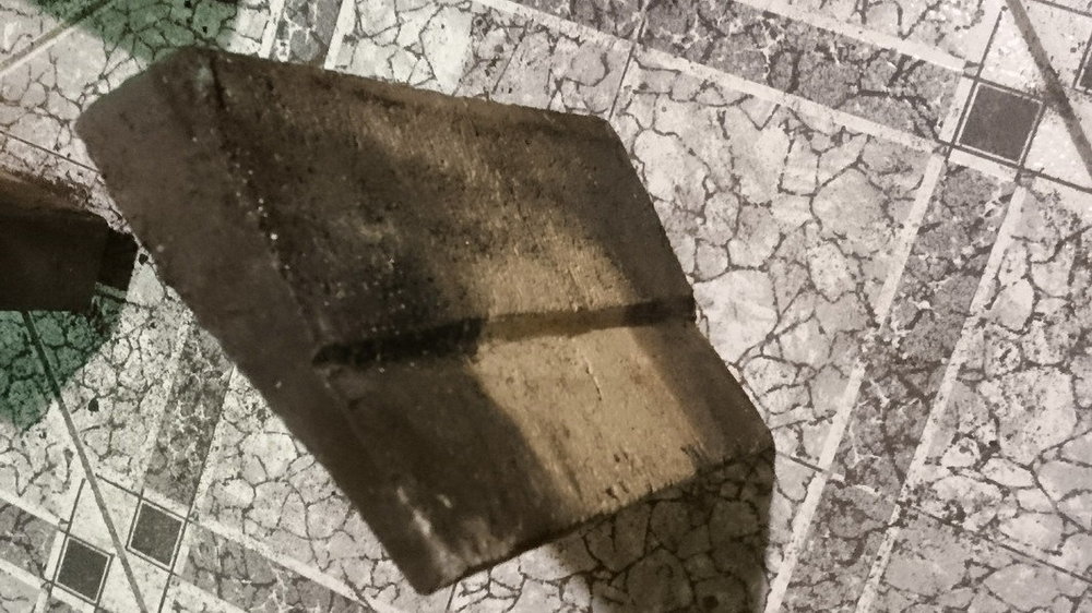

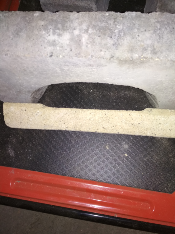

Zdjęcie szczeliny z szamotu
image.thumb.png.cf66350bfd14ad8b4c4fe85ae6a1be33.pngIMG_20181116_165145.thumb.jpg.88910029bf2b77d21e8b372a24d74992.jpg

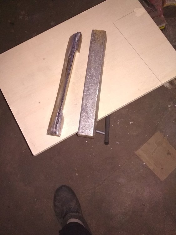

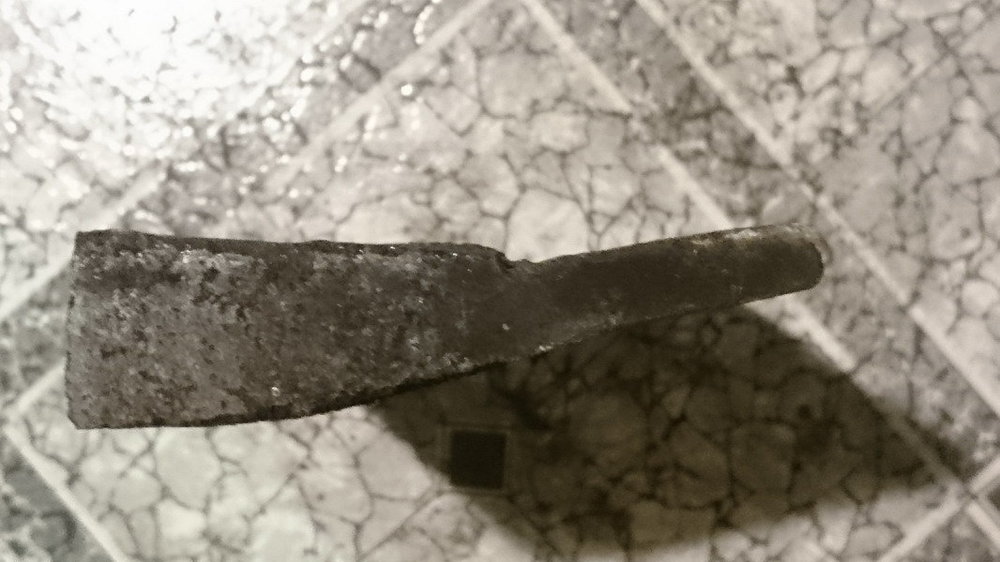

Tak zrobiłem z elementu żeliwnego
Ważne by szczelina była w formie dyszy - zwężająco ku wylotowi by działała jak lanca tzn. jak coś wpadnie to przeleci do popielnika lub jak za grube to zostanie przecięte ( nie będzie zasypywana popiołem i żarem, a także zapobiega pchaniu się żaru do palnika)
Tu ostatnio nagrałem reakcję na całkowite zamknięcie PW oryginalnego Płomień nieznacznie się wydłużył, ale powietrze podane w przewężenie wlotu do palnika zupełnie wystarcza by się wszystko dopaliło przed zetknięciem z wymiennikiem. kzdQYiLLmR8

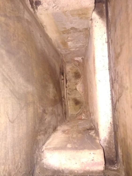

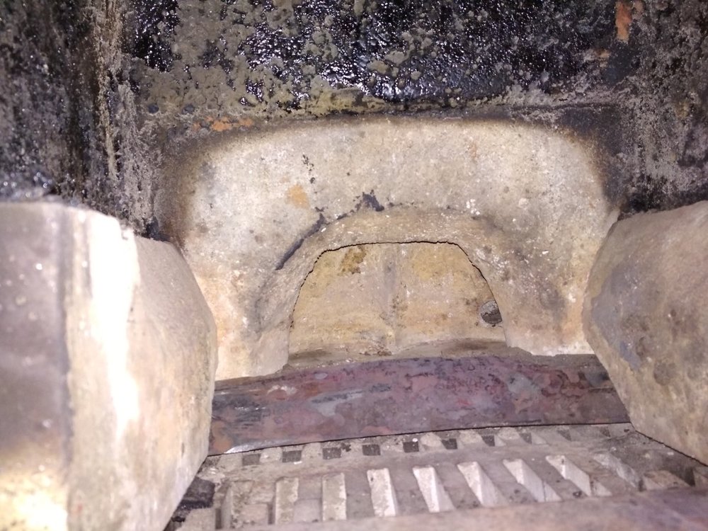

2. Szamot w komorze zasypowej:
Co do szamotu to mam w komorze zasypowej na wysokość 12 cm ( cienka cegła na boku) i uważam że wpływa korzystnie na podwyższenie temperatury warstwy żaru i utrzymanie jej przed palnikiem - szczególnie kiedy miarkownik przymknięty - ścianki kotła go nie wychładzają.
Dlatego nawet jak kocioł na dłużej przyśnie (dłużej miarkownik przymknięty) to żar w tej strefie pozostaje nie wychłodzony i po uchyleniu miarkownika szybko się budzi bez dymienia i startuje do dalszej pracy.
Na zdjęciu przed wlotem do komory spalania widać element żeliwny
zdjęcie
https://forum.info-ogrzewanie.pl/uploads/monthly_2019_02/IMG_20190206_202524.jpg.503c75777a7ce21f5c7f92c88dbd2a2c.jpg
3. Szamot w komorze spalania
Dołożyłem szamotu w komorze spalania celem całkowitego dopalenia gazów w tak gorącej strefie przed zetknięciem się z zimnymi ściankami wymiennika

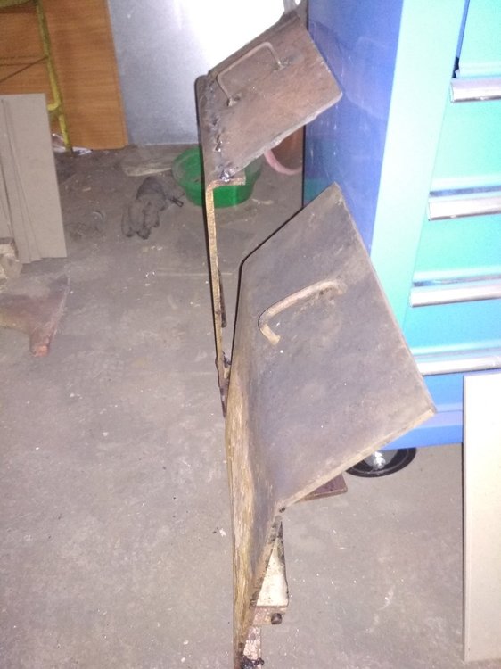

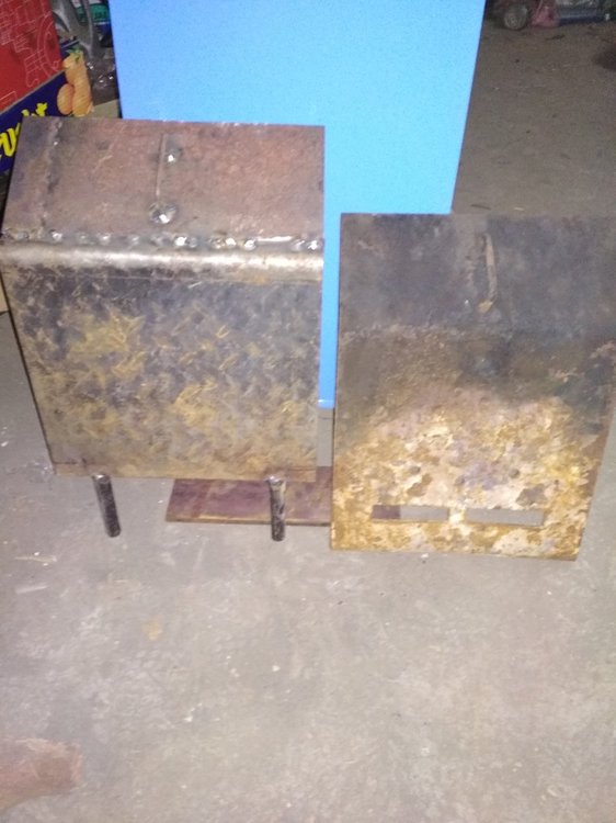

3. Blacha zmniejszająca komorę zasypową:
Blacha zmniejszająca ruszt z dostępem do palnika i paleniska. Te nogi to z pręta 18mm i podtrzymują boczne Szamoty w komorze zasypowej. Stoi to na blasze która przysłania pusty ruszt ( zakryty blachą).
Dziura pomiędzy nóżkami przysłaniana jest połówkami cegieł szamotowych w trakcie palenia i wyjmowanymi jak chce się w palenisku pogrzebać - wyłowić spieki czy kamienie lub dziobnąć od dołu jak się opał zawiesi lub oczyścić palnik przez środkowe drzwiczki - wszystko bez wygaszania podczas ciągłego palenia.
Blacha dorobiona jest na odległość 15 cm od przegrody, bo tak mam zmniejszoną powierzchnię rusztu. Rozszerzenie w kierunku rusztu ok 2.5 cm - przez to jak coś górą wpadnie to powinno dolecieć na dół. Ale mam kiepski węgiel - puchnący i spiekający więc też potrafi się zawiesić ale z tą blachą rzadko w odróżnieniu do oryginalnej. Na zdjęciu celowo ustawione są w takiej samej odległości od szafki by widać było różnicę w nachyleniu i przyczynę zawieszania opału.
Blacha zmniejszająca ruszt stoi nóżkami na zwykłej blasze gr. 10 mm u mnie 10 cm x 30 cm i na tym też stoją połówki cegieł szamotowych ( wyciągane w razie potrzeby).
Otwory w oryginalnej blasze są do napowietrzania zasypu ja z nich zrezygnowałem bo chcę by się niską warstwą rozpalał zasyp.
Robię to tak jak poniżej na filmiku ( wszystkie cegiełki są luźne i wyjmowane - na filmie wyciągnąłem tylko jedną)

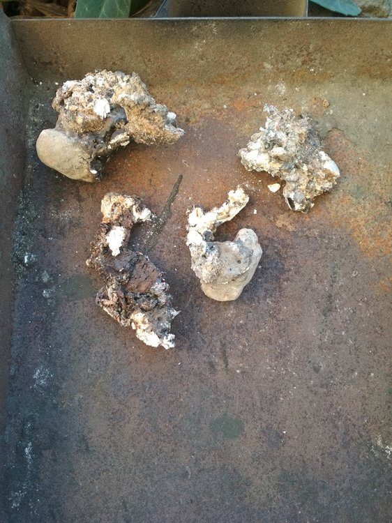

Najgorsze są spieki bo ograniczają przepływ powietrza przez ruszt i przeszkadzają w paleniu - obniżają moc.
Zwykle spieki organizują się przed palnikiem bo tam jest najwyższa temperatura ( spieki to stopiony popiół)
Z oryginalną blachą byłoby to niemożliwe. Takie jak na zdjęciu wyciągam co 2 dzień. ( polny kamień wtopiony w spieka – skąd w kopalni polne kamienie ????)

Co do pytań czy można do modyfikacji nr 1 użyć stali zamiast żeliwa to jak najbardziej – najlepiej żaroodpornej, a do samych testów i przekonania się cyt. „czy to u mnie pójdzie ?” można użyć szamotu.

Szczelina fajna sprawa.
Nie mam jak zrobić na stałe bo w pereko przerobionym na dolniaka mam ruszt ruchomy i chcę go zostawić.
Palnik własnej roboty z odlewu ma się dobrze kilka sezonów.
W środku ścięta cegła tak że próg w palniku ma 3 cm.
I tak kombinowałem z tą Twoją szczeliną.
Podczas rozpalania świetnie się spisuje kwadratowa listew położona przed progiem w palniku.
Szczelinę zostawiam tak z 5 mm.
Rozpala się bez jakiego kolwiek dymu.
A potem jak jest już jest żar z węgla to i listew nie jest u mnie już potrzebna.
Środek zastępczy i tymczasowy ale fajnie zdaje egzamin.
