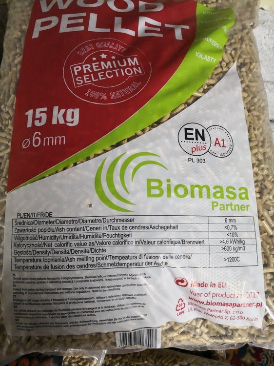

Jak ten sam to nie ma problemu. Popiół sypki. Może z nowej jakieś dostawy, ale wątpię
Worek (nadruk) bardzo podobny do tego co ja używałem cale lato i mam zamiar dalej używać. Całą zimę spala go szwagier i nie ma problemu. Z tego co pamietam ma ten pellet (z tego samego źródła) @robin60 Produkcja tego peletu jest bardzo blisko ode mnie :)
