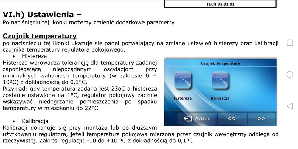

witam panowie posiadam regulator pokojowy Tech sterowniki ST281 SD ,problem polega na tym ,że żle odczytuje temperature w pomieszczeniu wszystkie termometry pokazują 21 20,5  a ten pokazuje 25,6 spada o jeden stopień lub podnosi sie o jeden ????? jakiś pomysł czy tam jest reset czy coś ?
Zacznij od tego że połóż na stole termometr wzorcowy i tego ST - chodzi o to aby miały takie same warunki pomiaru.
Po godzinie odczytaj wyniki
I sciągnij sobie instrukcję obsługi tego regulatora  , tam powinien być podany sposób wprowadzania ew korekty wskazań.
Edytowane przez Jozefg1
Ścieżka dostępu, jak w większości sterowników Techa: USTAWIENIA/CZUJNIK TEMPERATURY/KALIBRACJA
Ok Ok już wiem trzeba ręcznie skalibrować. Tak na infolinii powiedzieli

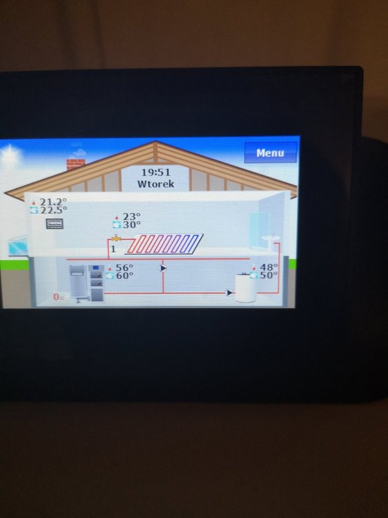

Teraz z innej beczki mam zadbaną temp. w domu 22,5  termometr w sterowniku pokazuje 21 i nie załącza mi podlogowki zawór jest zamknięty na 0, a powinien dogrzać mi te 1,5 stopnia ,
ok temat rozwiązany nie była załączona pompa podłogówki   ....
