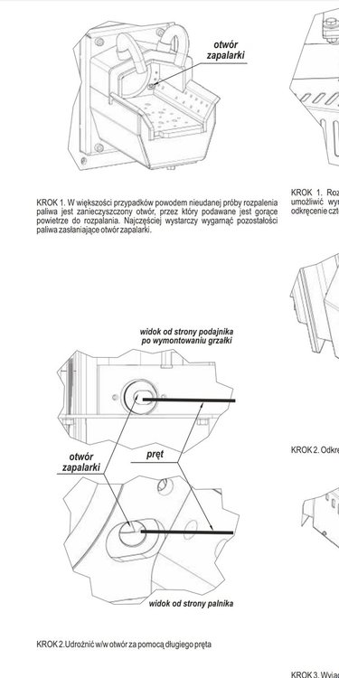

Posiadam kocioł Defro z zapalarką wczoraj zauważyłem że jest problem z zapalarką. Po paru próbach rozpalania wyskakuje komunikat nie udane rozpalanie. Zajrzałem do podajnika a tam zimne powietrze leci . Czyżby wysiadła zapalarka ?

Sprawdź może ten otwór od zapalarki jest przytkany. Sprawdź od strony palnika jakimś drucikiem

Spoko. Tam ten otwór powinien być czysty/drożny i w trakcie rozpalania zakryty węglem.
Może to tylko to :)

Po prostu cykl rozpalania został przerwany, proszę zmienić temperaturę (zmniejszyć)progu rozpalania lub dostosować pozostałe parametry rozpalania w menu serwisowym. Wszystko zależy od ekogroszku.
