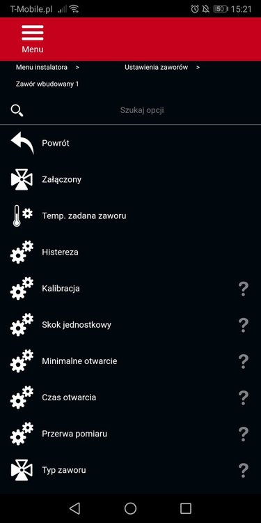

Jest taka opcja w ustawieniach zaworu "histereza temp. zaworu" i tam ustawiasz sobie kiedy ma reagować zawór.

To jest widok z emodul

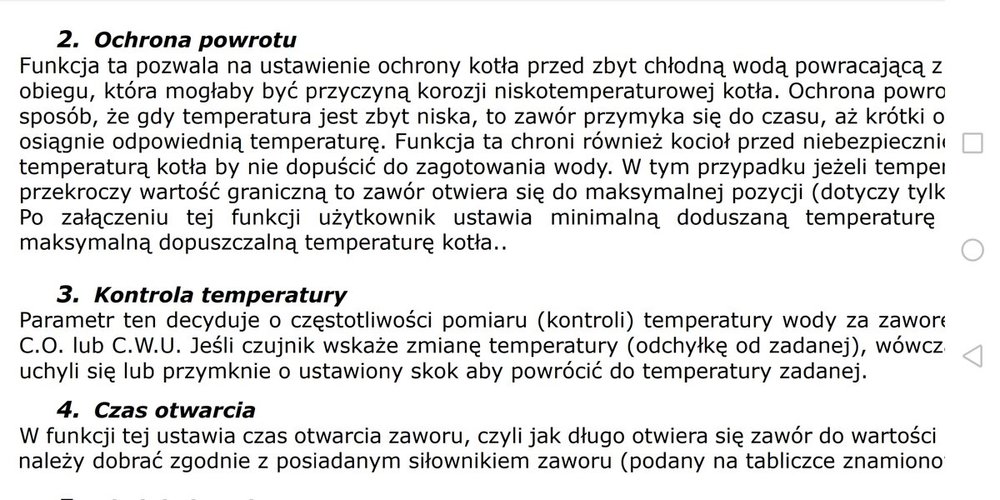

A ten parametr "kontrola temperatury"?
to czas pomiędzy pomiarami temperatury na zaworze, np co 30 sekund sprawdza czy się nie różni.
Ale coś mi swita, że ustawiałem reakcje na zmianę temperatury mieszacza jak jeszcze miałem ten sterownik

Z poziomu panelu sterownika też masz histerezę jak wejdziesz w ustawienia zaworów ? Mógłbyś fotkę zrobić ?
Nawet jakby byla to pewnie da sie wpisac 1 lub wiecej - wiec dalej to samo. Chyba ze zrobili po jednym miejscu po przecinku.
Dlatego ciekawy jestem jak to wygląda w ustawieniach i w jakim zakresie można się poruszać. Ale z drugiej strony popatrz, masz zadaną np kotła ustawioną na 60 i histerezę 2. Kocioł zaczyna pracę jak dostanie z czujnika że jest 58. Jak ustawisz histerezę na 1 i zadana zaworu powiedzmy na 30 no to jak wyłapie z czujnika że jest 29 to powinien skorygować nie ?
Tak. Mogę ustawić też po przecinku.
Ale standard zawsze ustawione jest 2°. I czym mniejsza wartość to mieszacz będzie częściej kręcił (myślę, że nie jest to dobre dla silownika) Wszystko też zależy od instalacji. Ja u siebie mam chyba też 2°
