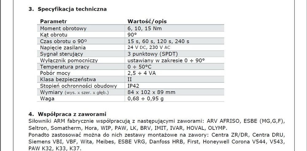

wejdź w sterowanie ręczne zamknij zawór a potem kliknij otwórz i zmierz czas jaki zajmie otwarcie z "0" do "100"
to może być uszkodzony siłownik
albo błędnie opisany czas otwarci nie 120sekund
Chyba wszystkie afriso mają 120 sekund... Ale chińczyk mógł się pomylić jak składał :)
z dtr- ki afriso
Są 60s, 120s i 240s
Ja akurat mam 60s
Źle napisałem akurat model ARM 343 ma 120 sekund.
Lecz pisałem aby fizycznie sprawdzić czas pełnego obrotu o 90 stopni.
@Irek11 jaki masz sam zawór. Może ten siłownik jest za słaby do niego ma tylko 6Nm.
Edytowane przez Darekgra
Jak sie nie myle to Afriso podaje ze minimum to 1Nm potrzebny do otwarcia zaworu - chyba ze "brudny" lub zle zmontowany i faktycznie nie daje rady. Inna przyczyna to polaczenie elektryczne. I ostatnia to sam sterownik zle liczy/uszkodzony przekaznik.
To trza naocznie sprawdzic przez neta bedzie trudno diagnoze postawic.
