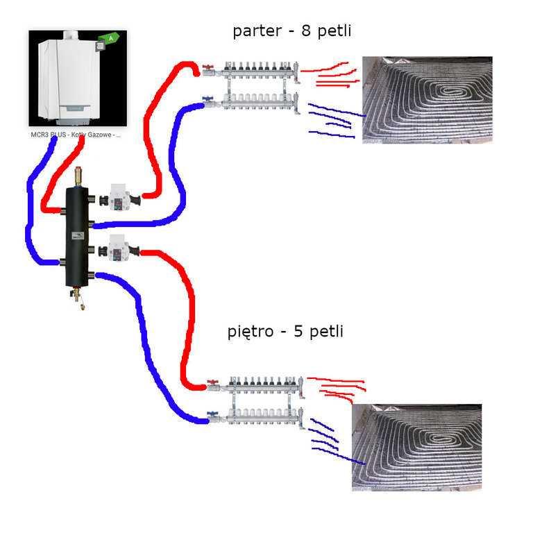

A więc za kotłem, coby jego praca była bardziej równomierna chcę wstawić sprzęgło z wyjściem na dwa obiegi.
Każde wyjście to pompka i do rozdzielacza (parter 8-9 sekcji, poddasze 6)
Coś maksymalnie prostego, bez mieszania.
Wężownica jakiegoś znanego producenta PEX-AL-PEX 16x2.
Schemat jaki chodzi mi po głowie:
W trzech pokojach planuje na pętle założyć siłowniki elektryczne NO i sterować je z termostatów ściennych.
Oczywiście mam z tyłu głowy aby pętle były w miarę równe, nie za długie itd.
Pytanie do Was - czy taki prosty układ spełni moje oczekiwania i będzie poprawnie działać?
Nie zależy mi na wodotryskach itd.
Wiem że kocioł ma swoją pompkę, lecz stwierdziłem że tak będzie koszerniej - koszt dwóch pompek przy kosztach całej inwestycji jest żaden.
Dziękuję

To co opisałeś nie sprawdzi się posłuchaj kolegów i zrób bez sprzęgła i dod pompek!
Skąd taki wniosek ze się nie sprawdzi?
Mam obawy czy to na samym termecie wydajnie będzie działać.
Kolo 220m2 podłogówki, zakładając 6m rury 16PEX na 1m2 wychodzi jakieś ~1320metrow wężownicy.
Zakładając 0,115L na 1mb PEX wychodzi jakieś 150L wody w układzie.
Cytując z intrukcji termeta "Kotły opisane w tej instrukcji mogą być podłączone do instalacji c.o. o pojemności max. 105 litrów. " - daje raczej do myslenia ze pompa w termecie sie zajedzie.
Stosujac sprzeglo, maly obieg bedzie dzialal sobie dosc swobodnie, natomiast dwie pompki przepchaja mi ta wode przez instalacje pietra i parteru.
Moze wydaje sie to troche przeskalowane, lecz przeciez pompy sie skreci.
Z uwagi na sprzeglo, nie beda siebie blokowac.

Wyliczenia objętości są prawidłowe, natomiast z tą pojemnością dopuszczalną instalacji to idzie o to , że powyżej 105l należy przewidzieć dodatkowe naczynie przeponowe , gdyż to wbudowane w kotle skompensuje wzrost objętości wody z instalacji o pojemności tylko do 105l
Przeczytaj jeszcze raz ze zrozumieniem instrukcję !
Pompa w termecie jest wyjątkowo mocna i na dodatek nie ograniczona zaworem upustowym.
Tu najważniejsze jest sensowne i prawidłowe wykonanie instalacji - dobór średnic i długości rur, zarówno zasilających jak i pętli grzewczych- to warto policzyć, a na pałę coś walić w beton, a potem naprawiać.

Mam ten komfort ze w zasadzie do obu rozdzielaczy, które planuje będę mieć łatwy dostęp nawet dojściami już po "wylewkach" tak wiec, musiałbym popsuć wężownice, a sadze ze to trzeba być mocno zdolnym.
Mam spore pole do popisu w kotłowi na ew. przeróbki.
PEX w podlodze pewnie 16x2, do rozdzielcza na piętro mam możne 2,5m długości w rurze, na parter to samo.
Planuje dojechać miedzią pod rozdzielacze - średnica 25.
Z tą kompensacja musiałem przeoczyć, całkowicie rozumiem o co chodzi.
Woda musi mieć jakiś bufor na ew. zmiany objętości zależne od temp miedzy innymi.
Średnice rur i długości pętli trzeba policzyć a nie "planować".
A popsucie pętli zdarza się nawet tym co robią to zawodowo.
