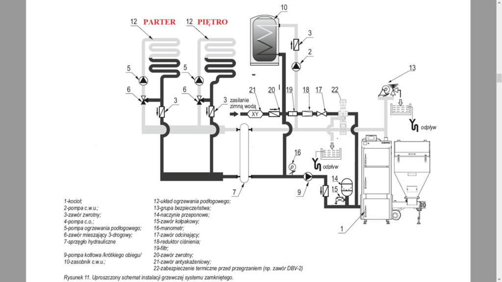

W niedługim czasie będę tworzył instalacje w nowym domu. Czy koncepcja ze zdjęcia jest poprawna ? Czy montując pompę za sprzęgłem otrzymam zadowalająca temp powrotu ?
czy sprzęgło jest dobre odpowiednie do tej instalacji ?
Dom dół 207m2 temp 23st , góra poddasze  tylko aby nie wychładza dołu.
Zasobnik przed sprzęgłem. Naczynie przeponowe na powrocie tuż przed kotłem.Jeżeli sama podłogówka to lepszym rozwiązaniem jest bufor

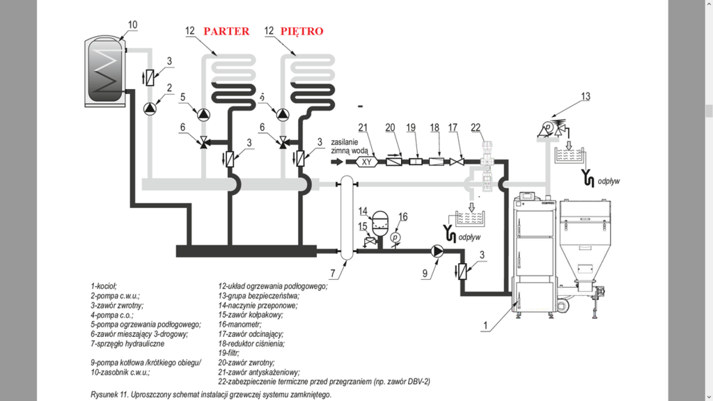

Dodam ze paliwem będzie ekogroszek i zamierzam utrzymywać stała temperaturę bez wygaszania kotła. Czy poprawiony schemat wyglada Ok ?
Powrót bojlera źle wpięty
Będzie trochę gimnastyki aby ustawić prawidłową temp powrotu na kocioł
Jak jest już tyle bajerów to warto dać zaw ochrony powrotu kotła z temp wg zaleceń producenta (50-55C)

@sambor co masz na myśli poprzez to stwierdzenie źle wpięty ?
Moze można uprościć to instalacje żeby była tańsza i temperatura powrotu była właściwa ?
Powrót z bojlera powinien być wpięty tuż przed kotłem Prawidłowa temp. powrotu zapewni ci wspomniany już zawór temperaturowy najlepiej ESBE VTC lub gorszy Afriso ATV
Taki układ może być wykonany na dwóch zaworach 4-D wtedy odpada Vtc, sprzęgło a funkcję 3-D mieszających przejmą zaw 4-D
