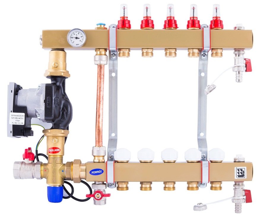

Nie znam sie zbyt dobrze na ogrzewaniu podłogowym, dopiero zbieram wiedze. Przewertowalem forum itp ale nie potrafie znalezc odpowiedzi na moje pytanie. Mam w domu instalacje bardzo podobna do tej:
ROZDZIELACZ_STALOWY_1_SKALAR_RST-5PTM_E_Z_UKLADEM_POMPOWYM_i_ZAWOREM_TROJDROZNYM_271017.jpg
Zastanawiam sie nad przezneczeniem i zasada dzialania bypassu. W zasadzie nurtuje mnie jedno pytanie: Jesli zakrece wszystkie petle, to pompa moze pracowac swobodnie bez ryzyka jej uszkodzenia? Czy taka jest rola bypassu? Czy bypass to po prostu rura pomiedzy dwoma listwami? Czy otwiera sie po osiagnieciu jakiegos cisnienia? Kupilem szybko gotowy domek z podlogowka i nie zdazylem dopytac hydraulika co i jak... pokazal jak odpowietrzyc i sobie poszedl :)
Taki bypasss to relikt dawnych czasów, kiedy pompy nie miały ograniczeń i dawały wody ile wlazło.
To po prostu najprostszy regulator ciśnienia i wielkości przepływu w instalacji OP.
Na górnej belce masz nad rurką bypassu zaworek regulowany kluczem ampulowym i nim ustawiasz przepływ w bypassie.
Jeżeli w układzie jest nowoczesna pompa z elektroniką to taki bypass może wprost przeszkadzać w prawidłowej pracy pompy i rozdzielacza.

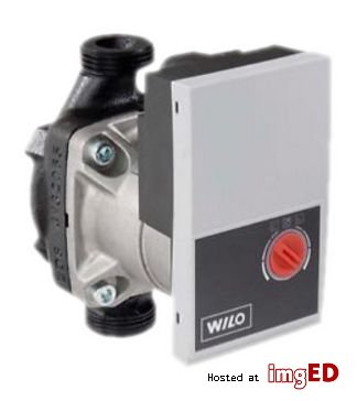

Czyli łopatologicznie, bypass to poprostu rurka z regulowanym przeplywem. A co sie stanie jesli w takim ukladzie uruchomi sie pompa z zakreconymi wszystkimi petlami? Mam pompe wilo yonos... o taka:
Rozdzielacz ogrzewania podÅogowego pompa wilo yonos z dostawÄ - 2
Ale dlaczego miałby być zakręcone wszystkie pętle?Taka sytuacja mogłaby się zdarzyć jedynie gdyby na wszystkich pętlach na belce powrotnej były założone siłowniki.W takiej sytuacji można nie zakładać siłownika na jednej z pętli np w łazience,tam nigdy nie za ciepło
Edytowane przez odpowietrznik
Pytanie czysto teoretyczne - wlasciwie planuje zalozyc silowniki i dlatego chcialbym wiedziec co moze pojsc nie tak :) Brak silownika w lazience to tez opcja - ale jednak mozliwosc ustawienia temperatury w lazience baridzej mi sie podoba. Co jesli w salonie temperatura sie utrzyma, bo palilem w kominku a w lazience bedize zimno i musimy grzac tylko lazienke?
