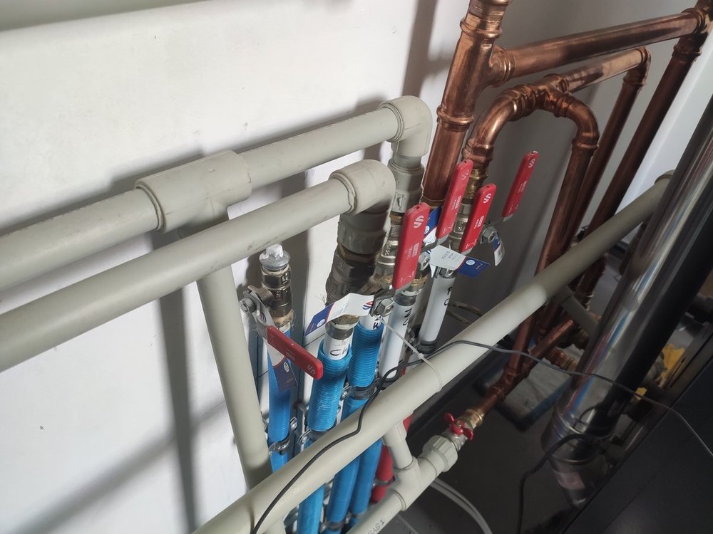

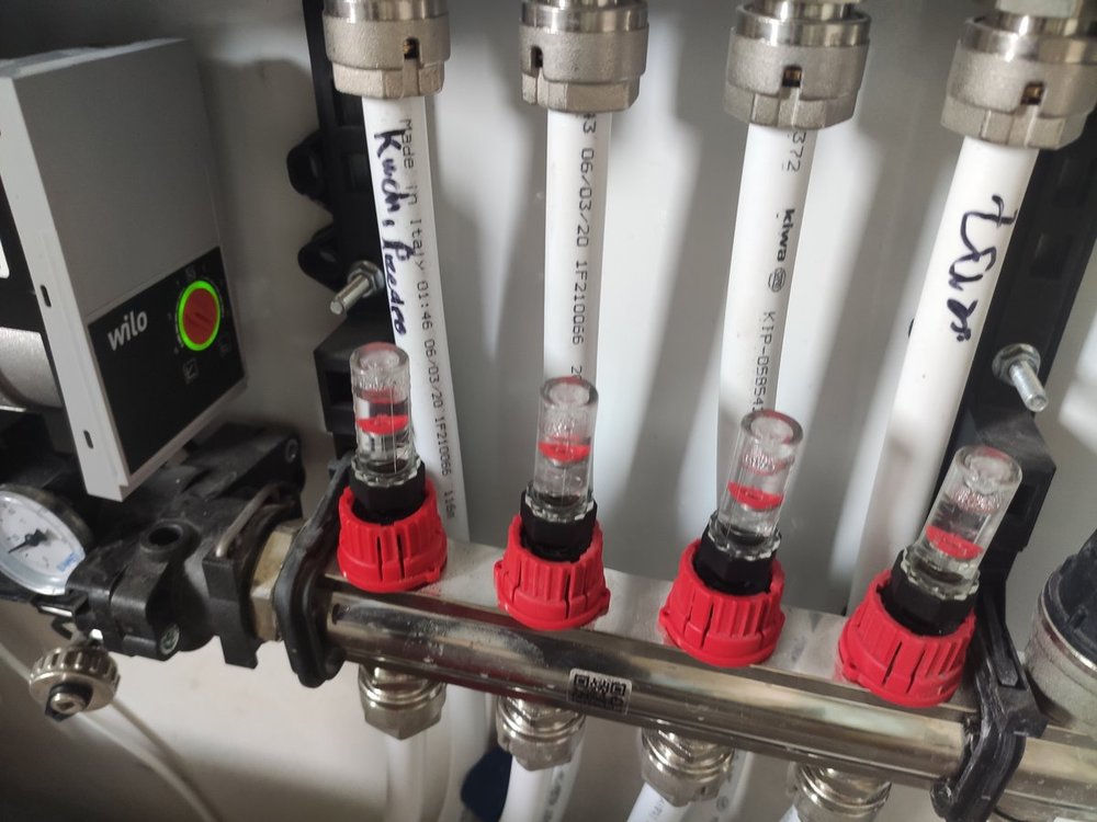

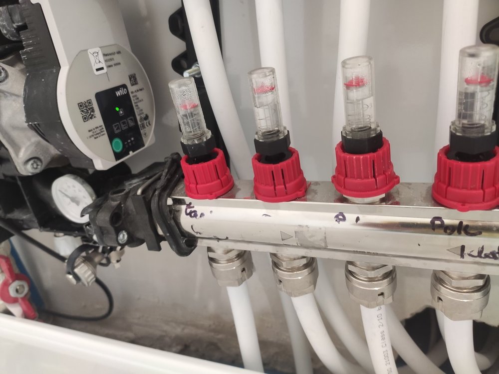

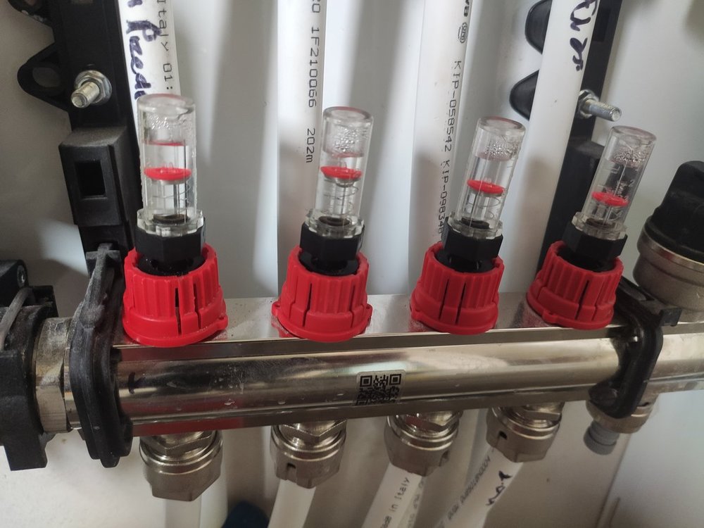

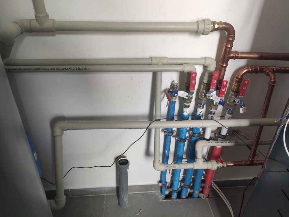

  1. Dobra juz jestem. Jutro wykonam zdjecia instalacji. Rotametry na dole dosyc fajnie sie kładą zas na gorze minimalnie od góry.
  2. Temp podłogówki dół ok 35 stopni gora 20 bo cos z pompa jest nie tak- pompa wilo para tak jakby sie zacięła i nie moge regulowac jej chodzi na najslabym trybie. Palone było ok 15 godzin. Wode z pieca wypluwa od 40 stopni. To mam zmienic na ok 55 stopni? Ogolnie piec caly czas chodził i przez te 15 godIn zjadl z 40 kg

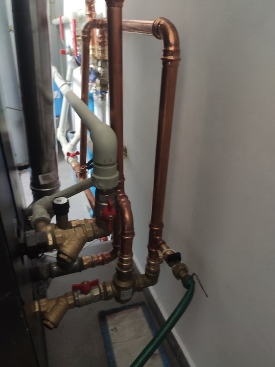

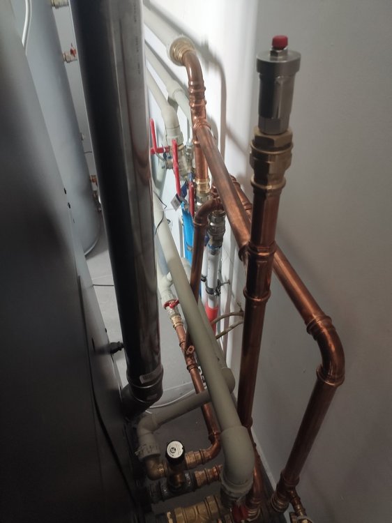

  3. Witam zaczynam swoja przygode z piecem na pellet. (jestem zielony). Nowy dom jeszcze nie zamieszkały. Rozpalilem wczoraj rano w sumie pierwszy raz na dłużej. I max temp jaką osiągnąłem to 47 stopni gdzie zadaną mam 60 stopni. Dom 120 m2. Zmieniałem w ustawieniach moc kotła, zwiększałem podajnik, wentylator - bez zmian. Myślę że układ jest zapowietrzony, brak jeszcze biezacej wody i byla napuszczana przez hydraulika wężem od sąsiada do pieca, nie tak jak na filmach widzialem do podlogowki. Odpowietrzanie mam w podlogowce niby automatyczne i hydraulik mówi ze samo sie odpowietrzy.
