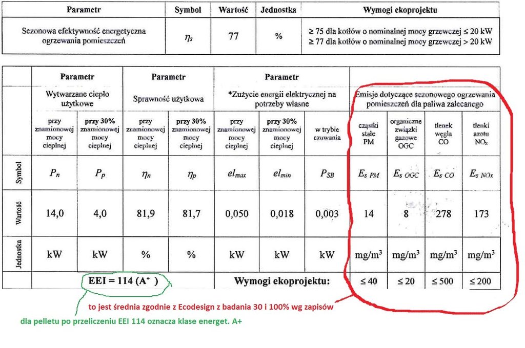

Ecodesign jest średnią z badania mocy 30% oraz 100%, bierze się %wyniku z badania 100%mocy i %wyniku z badania 30% i podaje się średnią plus emisja NOx i wskaźnik EEI. W Ecodesign nie ma mowy o mocy znamionowej i zredukowanej. Moc znamionowa i zredukowana dotyczy 5klasy i badania wg PN-EN 303-5:2012 Tu wskaźnik EEI dla pelletu powinien byc duzy wyższy jak to 78% To oznacza klase energetyczna C i na żadne dotacje nie powinno się łapać. Klase C to mają słabsze kotły na ekogroszek z retortami klasycznymi Chyba, że to nie jest podane na tym tłumaczeniu a podane jest co innego. Na Ecodesign musi być EEI (oprócz samej sezonowej efektywności energetycznej) W każdym razie to z tych tabel to 5klasa wg pn-en 303-5:2012 z dodatkowymi emisjami NOx ale to nie sa dokumenty Ekoprojektu ani Ecodesign. Tam jest tylko literalnie napisane,że spełnia Ecodesign bez przedstawienia emisji to dokumentujących. Kto się zgodził na podstawie takiego czegoś dawać dotacje???? 75<EEI<82 = klasa energetyczna C 82<EEI<90 = klasa energetyczna B 90<EEI<98 = klasa energetyczna A 98<EEI<125 = klasa energetyczna A+ i tylko minimum taka jest dotowana w nowym czystym powietrzu
Od stycznia 2020 wymagany jest Ecodesign a to jest wartość uśredniona z badania na 30 i 100%mocy Kotły badane po styczniu 2020 w Instytucie Energetyki maja juz wydawane tylko same Ecodesign, nie są wydawane "stare" 5klasy Zatem należy spojrzeć na dokument Ecodesign, po polsku ekoprojekt i sprawdzić czy emisja pyłu jest <=20mg/m3 Jak tak mówił, to znaczy ,że za przeproszeniem wie jak kawę zaparzyć. od stycznia 2020 jest Ecodesign i dane z tego dokumentu są wiążące. Część instytutów przestała wydawać po styczniu 2020 stare 5klasy, ale jak urzędnicy wydający dotację nie nadążają za tym, co sami wymyslają, to jest jak jest
