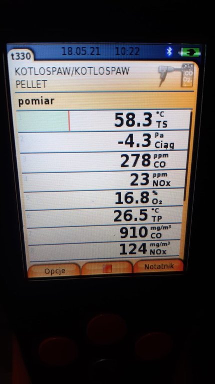

  13. Ja palę akurat na SVce w wersji pelletowej z Maxem. To jest rodzaj palnika rurowego, gdzie gazy są dopalane i nie ma nadmiaru tlenu ani podwyższonej emisji CO, Widziałem że Ty jednak szukasz z Kipi, tu czasami rozmawiam z Kubą od kotłów slimko, tu na jego sprzęcie też nie ma kłopotu z tlenem czy CO i można go ładnie prowadzić, ale próbował pomagać przy Skiepko z szufladą i tam jest słabiutko, doszczelniony palnik i nadal tlen mega wysoki słabe emisje. Mam gdzieś zdjęcie jak to na takim szufladowym wygląda, to nic dobrego nie wychodziło Skiepko doszczelnienie i tlen 16-17% a CO pod 1000mg. Nie wiem co o tym myśleć, bo palnik niby pelletowy a wyniki gorsze jakby w retorcie pelletem napalić
