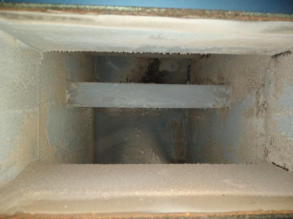

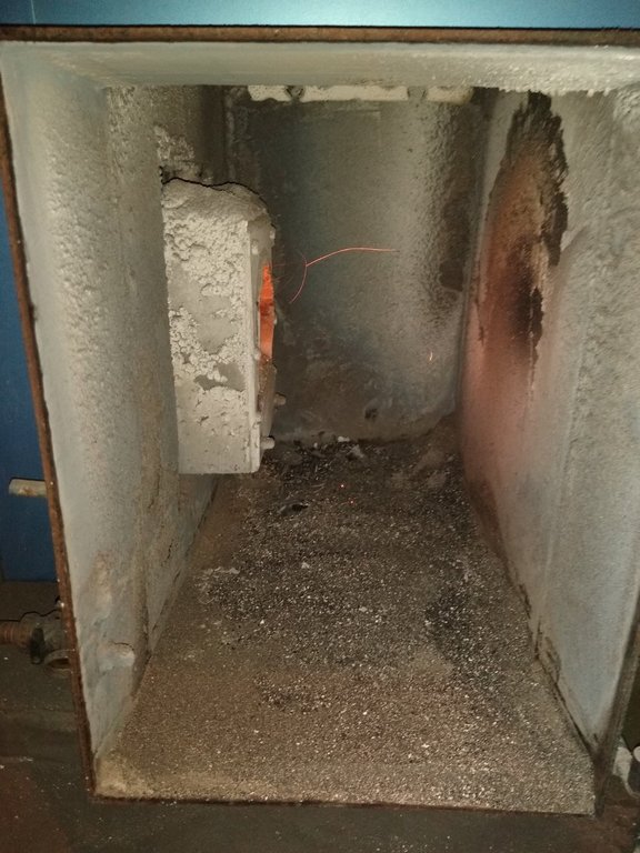

@Pieklorz a czy mógłbyś przesłać fotki lub wyjaśnić jak prawidłowo powinien wyglądać płomień i kocioł przy pellecie.
U mnie po ponad miesiącu było tak.
Pellet no name wcześniej z MDF 6mm teraz od lokalnego producenta 8mm niby 20%odpady stolarskie a reszta sosna z bodajże jodłą.
Dzięki @Pieklorz teraz już wiem jak prawidłowo ma wyglądać kocioł. U mnie chyba już nie jest tak zle. Po tygodniu palenia pelletem Sylva było trochę czarno ale już jest lepiej. Podniosłem moc dmuchawy do 67% przy podawaniu 8s i pauzie 20s.
wydaje mi się że płomień jest jeszcze za długi i spróbuję zmniejszyć dawkę i przerwę ale nie wiem czy dmuchawę też zmniejszać?
