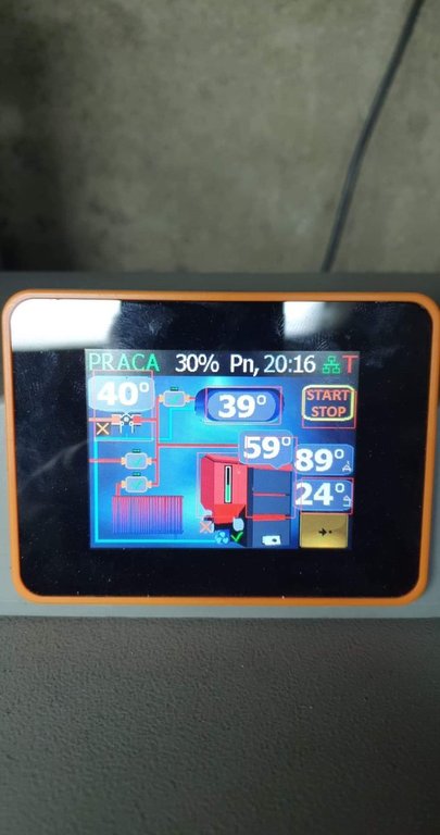

Jak wiecie pracuje w tej chwili na SKZP 02 z zapalarką. Kocioł jest tak jak w wersji ekogroszkowej. Nie jest to zgodne ze sztuką, palę tak na własną odpowiedzialność. Natomiast, mam stały i wysoki odbiór ciepła, szczelny kosz oraz kompensacje ciśnień, więc śpię spokojnie. Czujnik kosza wskazuje 27-30. Tak pellet testuje Dariusz Expert ale też Kamil Miernik. Darek akurat w pellet mocno dmucha, ma też wysoko dołem mocy dmuchawę. Nie rozlaczam o tej porze roku termostatem i wolę dać 55na kotle i stały przepływ przez bojler jak 60-65 i na bojler 48. Mam duży baniak CWU 250L o rozwala on u mnie cała modulację. Instalacja lekko kulejąca. Jak jest ciepło i zaczynam z termostatem, to wówczas robię też daną nastawę CWU z histerezą 8st.C (tak na węglu robiłem) nie wiem jak będzie teraz wiosną. @boortek Póki jest tak bardzo zimno nie będę przerabiał mojego kosza, wkładał separacji. Mam też brak czasu na zarzucenie sterownika. Mogę Ci pożyczyć na test na 3-4tygodnie Argos Plus pod pellet. Ja zamierzam ten sterownik mieć jako podstawowy. Dla mnie jego praca jest fajniejsza, bo mogę dostosować PIDa, mogę ograniczyć moc na dole i mogę dobrać min i max dmuchawy. Na wiosnę pójdzie na stałe u mnie w domu. Wolę jego sposób pracy i sterowania nadmuchem. Jak masz T1000rth, to przy nim jest też inaczej napisana histereza.
No widzisz wyżej, jak tylko pozwolę na rozłączenie CWU to cały wykres szlag trafia i jedzie od mocy max do czuwania. Jak stały przepływ wody przez bojler, to kocioł nadąża, za zaworem stabilnie a jedyne co faluje to zmiana dobieranej mocy przez sterownik. O tej porze roku nie preferuje pracy z termostatem pokojowym, używam tego trybu ciepłą wiosną i na początku jesieni, wówczas potrafi kocioł zgasić na cały dzień a odpala wieczorem i grzeje do rana. Teraz wolę bez szarpania
Black jest prostszy, na mniej urządzeń. Zadaniem sterownika jest zapewnienie ciepła w domu. Przy termostacie i rozłączaniu pomp nigdy nie będzie prostej kreski. Co do samej temperatury kotła to moim zdaniem jest mniej istotna. Dla mnie ważna jest komfortowa temperatura za zaworem. Dariusz Expert pracuje w trybie ciągłym, niczego nie rozłącza. Jak nagrywa filmy, to ustawia najczęściej stały odbiór ciepła i goni kocioł na maxa. Ja aktualnie palę pelletem na SKZP 02 I gdy CWU ustawię, aby rozlaczalo, to wykres się rozjeżdża i faluje temperatura kotła. Gdy mam stała pracę pompy CWU to są proste kreski.
