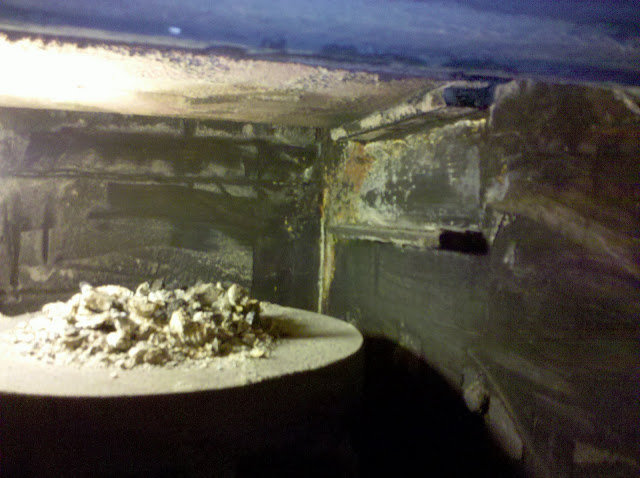

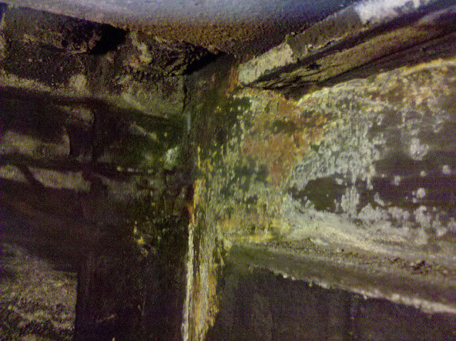

Czyściłem ostatnio dogłębnie cały kocioł i moim oczom, pod warstwą sadzy ukazała się rdza w komorze spalania w prawym rogu (foto) czy to normalne po spaleniu raptem 4 ton węgla od początku użytkowania? Jak tak będzie żarło to na ile sezonów mi tego pieca wystarczy ?
Tomkiki, to przerażające - jesteś pewien, że to "rudy żre" kocioł? Może to jakiś osad z węgla?
Aż strach mocniej szorować!
Rudy niestety zawsze żre. :lol: :angry:
Myslę, że jesłi tam nie ma przecieku, to tak szybko nie zeżre.
Trzeba się dokopać do zera i przeanalizować ubytki i oczywiście poszukac przyczyny.
Tomkiki - zrób po prostu CSI.
Podaj więcej szczegółów, to może Ci, którzy sekcje zwłok już robili, coś powiedzą.
