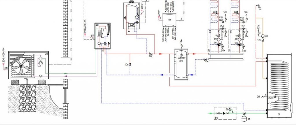

Szeregowo przez PC (pompa musi chodzic) mysle ze tak. A czemu pytasz?
Bo nie mogę zrozumieć jak bedzie wyglądał obieg wody przez kocioł gazowy przy grzaniu CWU skoro nie ma poprowadzonej rury od krocca zasilania zasobnika.Co z zaworem trojdrogowym przelanczajacym w kotle?
Edytowane przez Grundfos
Musza ze soba „gadac”. Roznica cisnien na pompach pozamyka zawory zwrotne. Ps Ja nie jestem hydraulik wiec od strony przeplywow i „zachowania” sue tego tez nie jestem pewny.
