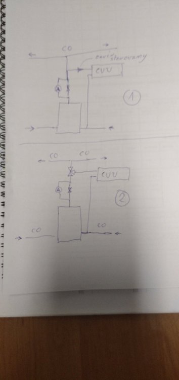

Witam będę montował piec technix sekom i mam pytanie o zawór mieszający. Jaki wariant będzie lepszy 1czy 2 na razie mam na starym kotle wariant 1 z tym że mały obieg przez bojler steruje zaworem kulowym a w nowym chcę zamontować zawór z napędem stary kocioł pracuje u mnie 23 lata to chyba dobre rozwiązanie .Przy zaworze z napędem gdzie zamontować czujnik sterownik to agros pid+IMG_20200515_214313.thumb.jpg.2f8aabf9b867b9eaae5a03f67619e056.jpg
Wariant 1 będzie działał,  wariant 2 już chyba nie.

A gdzie byś dał czujnik teperatury do sterowania zaworem i czy za bojlerem dać zawor klapowy

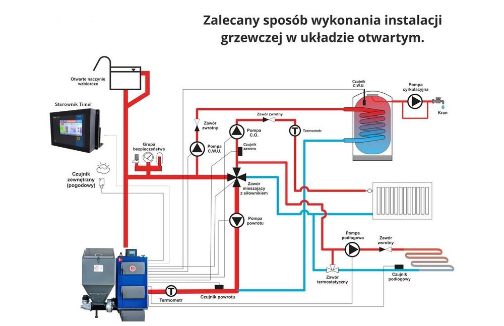

Zdaje się, że zawór 3D nie może być w tym miejscu. Obieg CWU powinien być osobny, i powinien posiadać własną pompę.
Czujnik zaworu montuje się za wyjściem z zaworu.
@Jacekm74 przy takim kotle raczej będziesz potrzebował takiego rozwiązania:
