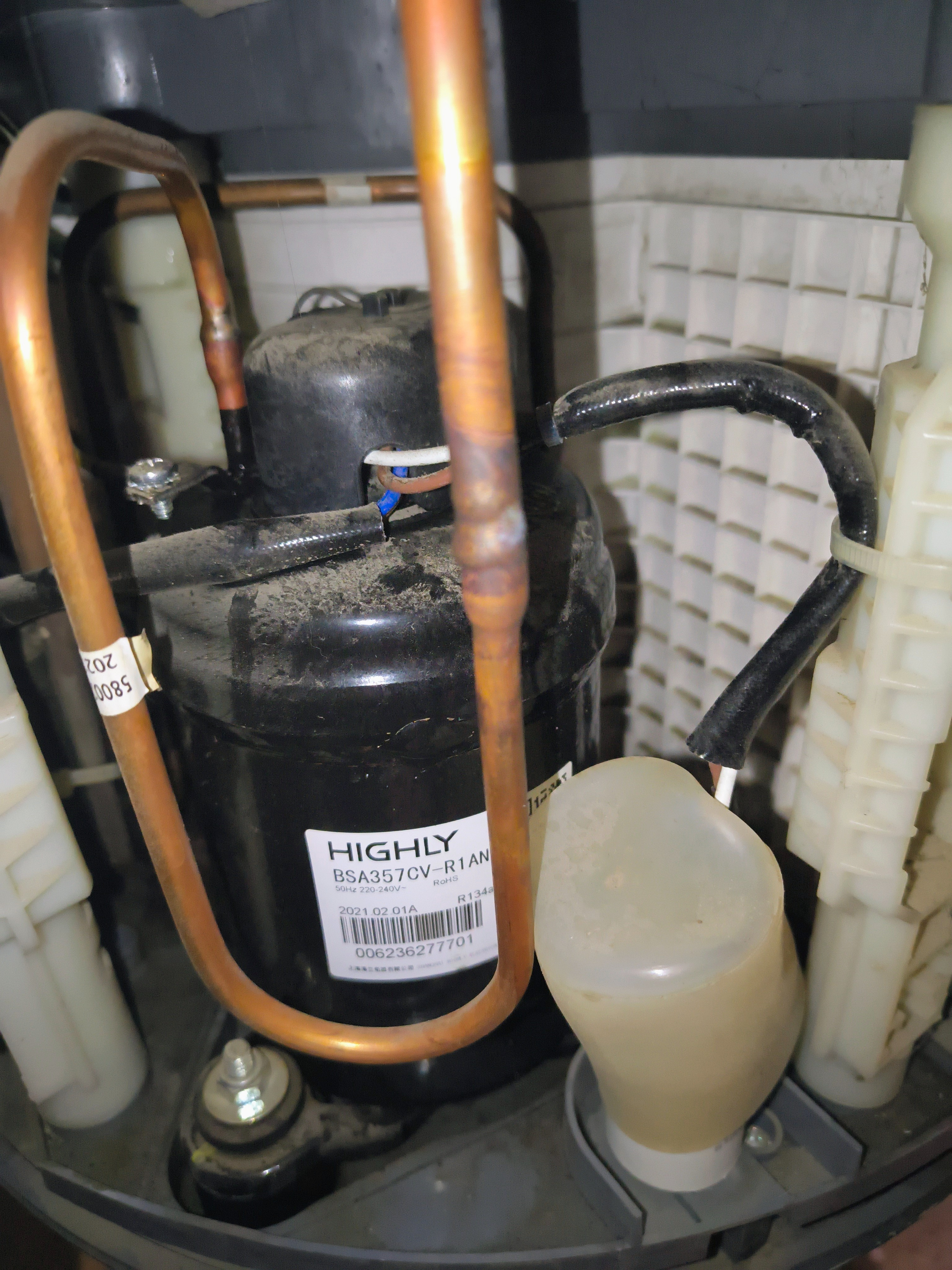

Potrzebuje pomocy z lydos hibrid 100.
Problem mam nie uruchamia sie sprężarka
jak juz sie uruchomi to na krótko i sie wyłączy. wyskakiwał błąd 121 .
Przyjechał facet do naprawy ukazało sie ze jest malo gazu dopompował, stwierdzając ze to mikro pęknięcie i nie ma sensu łatać ze to dlugo będzie uciekać .
kiedys na parowniku bylo -11 teraz po uzupełnieniu jest 0 lub 1°C
po tygodniu zaczyna sie notorycznie włączać grzałka.
co mam zrobić teraz , jak to naprawic ? dodam ze mało osób chce to urzadzenie naprawiać.
pryskałem płynem do mycia naczyn po instalacji i nic nie zauważyłem
czy w układzie jest tlen, i tak sie dzieje ?
czy te naprawy sa opłacalne, czy kupic nowy ?

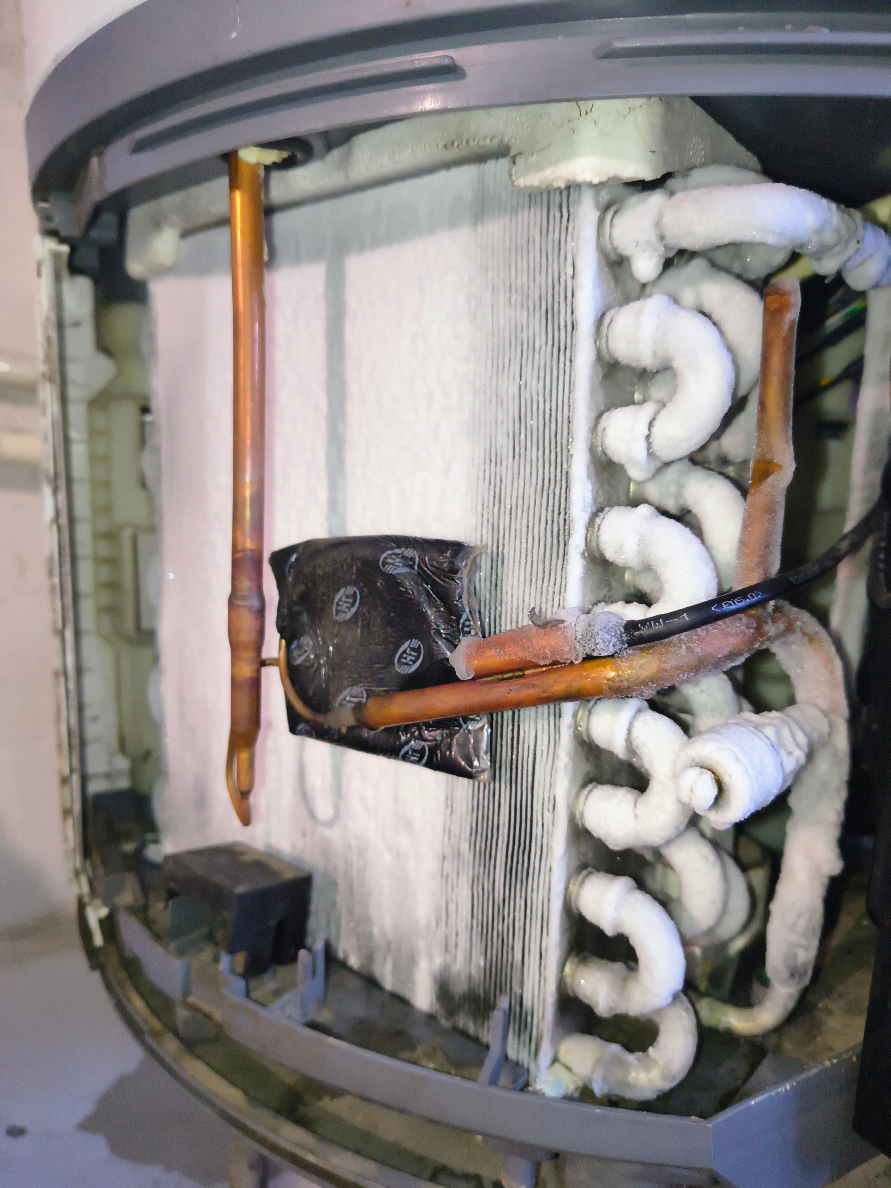

Nie wiem jak jest w lydosie ale w podobnych pompach są aluminiowe nie wiedzieć czemu nie miedziane rurki i te rurki są owijane na bojlerze ,dziwaczne to ale tak to wygląda jest kilka zwoji i całość pokryta pianką , piankę zerwać po  ćwiartce i sprawdzać być może za 1 razem dojdziesz a jak pech tak jak ja zawsze mam to na końcu ale jak znajdziesz wyciek to zwykłą cyną da się to polutować i będzie gitara ,przy okazji kup sobie za kilka złociszy zaworek schredera i wlutuj będziesz miał do tankowania w każdej chwili skoro już zepsute to nic nie tracisz a zyskasz wiedzę sam robiąc , ja to bym nie myślał za długo i już bojler byłby goły i wesoły.

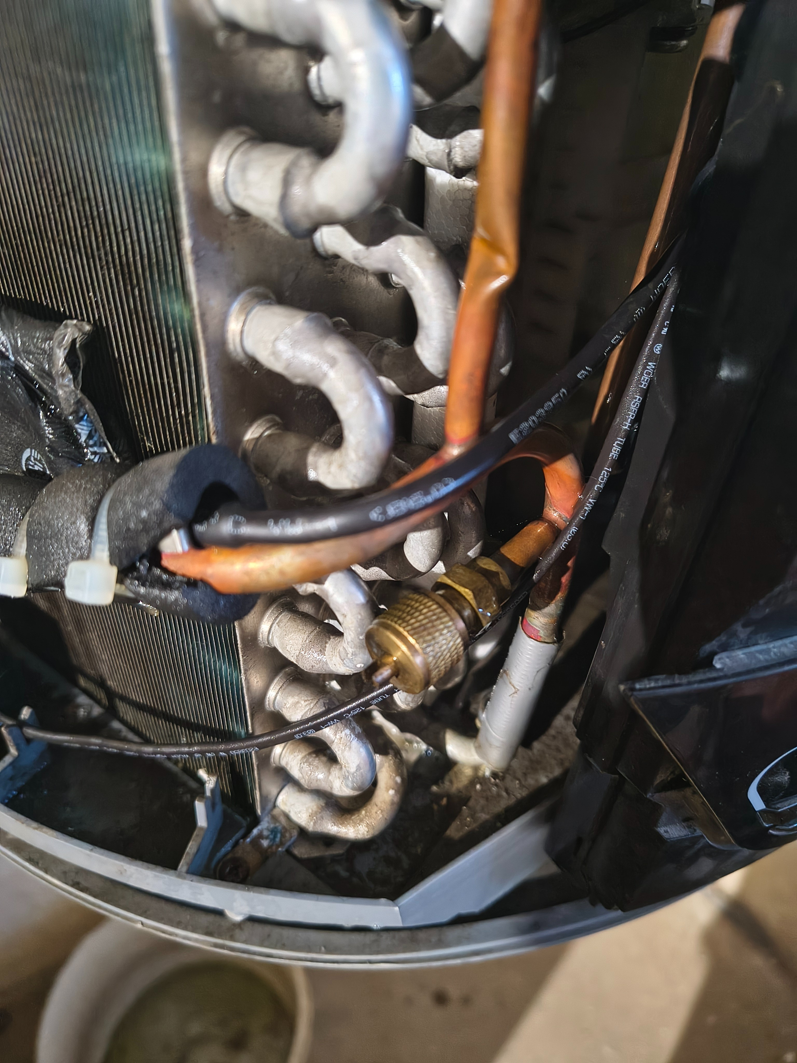

Na tym aluminium ten zawór zalutuje?
Bez problemu ,cyna łapie wszystko. tylko wystarczy kupić taką pastę to kilka złotych AlumWeld Flux
Wtedy tą twardą, jak do lutowania miedzi i palnik gazowy?
Edytowane przez o6483256
Może być nawet cyna ale nie ta cieniutka tylko taka grubsza ciutkę , smarujesz tą pasta następnie palniczej jakis czy to z bazaru tani czy jakiś inny podgrzewasz rurkę aż się zaświeci i dotykasz cyną jak się rozpuści na rurce to już w zasadzie jest ok , nalutowałem się już tego sporo czy to miedź czy to aluminium czy mosiądz ,nie ma z tym problemu.

Taki jest wymóg przepisów ogrzewaczy CWU ogrzewanych przez PC, nie wolno grzałki w zbiorniku wodnym, tylko na zewnątrz zbiornika.
zabrał bym sie odrazu ale pierwsze zasięgam wiedzy zeby dało sie naprawic 😁 po drugie
po 2 musze odpiać od instalacji wodnej.
to jest wszystko pościskane ze jest z czym sie bawić.
tak wyglada :
Wsadzil bym na miejsce spiecia alu i miedzanej rurki tam,co ta tasma oblepiona.Bo wilgotnosc w tym miejscu isto jest i te materialy lubia sie požerac.Kto taka rzecz zrobil,reki mu uciac.---liepiej glowy......
fabryka zrobiła tak niesamowicie co ja go mam 3-4 lata i pęknięcia nieszczelności krew zalewa

gdzies przeczytałem że ten błąd jest spowodowany bliska siebie temperaturą czujnika powietrza i parownika. przyczyn może byc kilka np brak czynnika uszkodzony agregat .
po waszych wypowiedziach to mogłem jedynie sprawdzic słowa tego gościa co naprawiał i delikatnie nacisnąłem zaworek - gaz jest , błąd też , sprężarka chodzi , mysle czujniki po wyciągałem wtyczki z kostek i z powrotem czy czasem nie zasiedziały. i sprawdziłem ich sprawność z termometrem - okej
przy przytrzymaniu w palcach czujnika powierza odrazu włączała sie sprężarka, przesunąłem czujnik dalej od parownika i dziala jak na zdjęciu okazało sie ze ze ten czujnik fałszował temperature "zimnem od chlodnicy"
nie wiem czy ten facet faktycznie dodał tego gazu czy poprostu sprawdził i znalazł wymówkę z pęknięciem - pęknięcia nie widać gaz jest, błąd był
