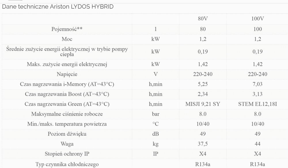

9 godzin temu, sambor napisał:
Poniżej dane ze strony producenta , który twierdzi że te 0,19kW jest poborem w trybie pompy ciepła, ,,,,
Ja mam podobne dane, oprócz średniego poboru mocy elektrycznej jest także maksymalny pobór mocy elektrycznej w trybie pracy podgrzewacza jako pompy ciepła.
583967523_1880_instrukcja-Lydos-Hybrid-strona10.jpg.8d58c1491f2448576709b6e67ddb68c8.jpg
Producent podgrzewacza Ariston LYDOS HYBRID podaje dane według których zostały przeprowadzone badania podgrzewacza:
,,,, temperaturze wody na wejściu wynoszącej 10°C i temperaturze ustawionej na 53 °C ,,,,
Przejdźmy do obliczeń.
Rozpatrujemy podgrzewacz o pojemności 100 l.
Ciepło właściwe wody w przybliżeniu 4 200 J/kgK
Podgrzewamy wodę od temp. 10*C do temp. 53*C
Podgrzewamy 100 l wody
Energia potrzebna do podgrzania wody wynosi 18 060 00 J lub po przeliczeniu 5,01 kWh.
Przeliczmy to samo według danych podanych przez producenta podgrzewacza Ariston LYDOS HYBRID.
Średni pobór mocy elektrycznej 190 W
Czas pracy podgrzewcza w trybie pompy ciepła 12,33 h (czas w układzie dziesiętnym)
COP = 1,89
Energia potrzebna do podgrzania wody wynosi 4,427 kWh.
Maksymalny pobór mocy elektrycznej 220 W
COP = 1,89
Energia potrzebna do podgrzania wody wynosi 5,126 kWh.
To jeszcze jedno porównanie.
Pobór energii grzewczej podgrzewacza w trybie pompy ciepła 2,078 kWh (dane producenta podgrzewacza).
Według praw fizyki by podgrzać tą samą ilość wody zużyjemy 5,01 kWh energii.
COP   5,01 / 2,078   = 2,41
Czyli z otoczenia jest pobierane 4,5- 5,5kWh energii cieplnej co trzeba w jakiś sposób uzupełnić.
W lecie to nie ma problemu, ale w zimie to ciepło musi dostarczyć ogrzewanie pomieszczenia, za które trzeba osobno płacić.
