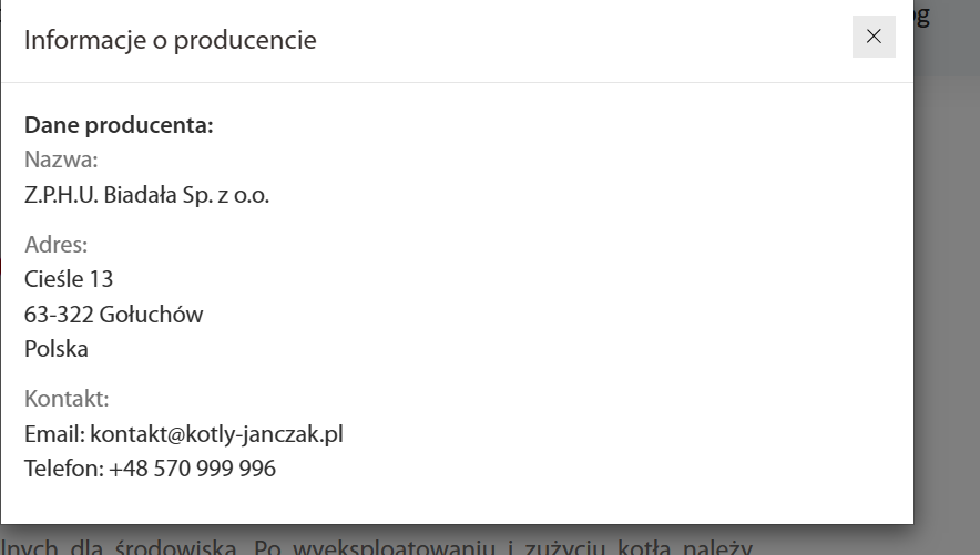

orcio1 Opublikowano 16 Lutego #1 Opublikowano 16 Lutego Witam , znalazłem w ofercie taki o to kociołej https://kotly-janczak.pl/kociol-hybrydowy-z-podajnikiem-uniwersal-power-o-mocy-15-kw-na-pellet-oraz-ekogroszek-wegiel-drewno.html Według opisu jest na pellet,ekogroszek i drewno , co bardzo by mi pasowało , nie ma nigdzie opinii o nim , a ten z linku nie występuje tylko pod nazwą tego producenta ale także innych i wszędzie wygląda tak samo ( co budzi trochę podejrzenia ) czy ktoś może użytkuje taki kocioł ? Cytuj

orcio1 Opublikowano 17 Lutego Autor #4 Opublikowano 17 Lutego Najbardziej zastanawia mnie to że kilku producentów ma identyczny kocioł pod różnymi nazwami ( import ? ) Cytuj
szakallo Opublikowano 17 Lutego #5 Opublikowano 17 Lutego Bardzo możliwe, albo jeden robi a inni sprzedają Cytuj
o6483256 Opublikowano 17 Lutego #6 Opublikowano 17 Lutego (edytowane) Godzinę temu, orcio1 napisał(a): Najbardziej zastanawia mnie to że kilku producentów ma identyczny kocioł pod różnymi nazwami ( import ? ) Firma należy do spółdzielni kotlarskiej (nazwa może inna), składają sie na projekt kotła i badania. Potem różne firmy należące do spółdzielni klepią ten kocioł pod różnymi nazwami i wizualnymi zmianami koloru, czy kształtu drzwiczek i innych pierdołów Edytowane 17 Lutego przez o6483256 Cytuj
