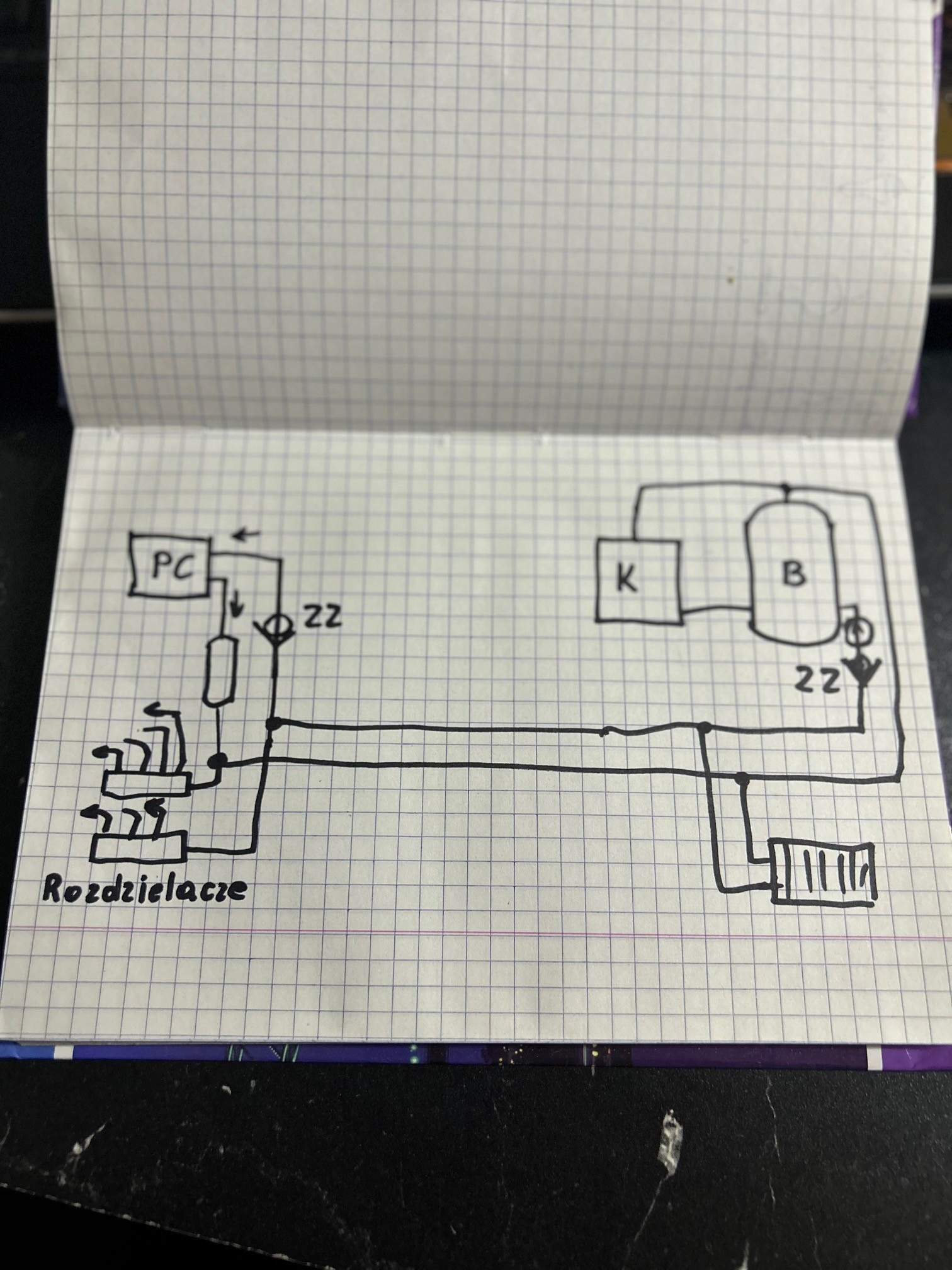

Zmęczyło mnie ciągłe przełączanie pracy instalacji z PC na kocioł. Gdy chciałbym wspomagać PC kociołkiem, to występuje niestety wojna pomp obiegowych. Pomyślałem żeby tymczasowo, dopóki nie zmienię obecnej pompy na coś większego lub innego, można było rozpalić kocioł raz na 1-2 dni i korzystając ze sprzęgła, podmieszać wodę na powrocie do PC, dodając nieco cieplejszą z bufora. Zmiana sposobu grzania będzie wymagała obsługi tylko jednego zaworu, więc będzie to w miarę proste w obsłudze. Wpinanie PC bezpośrednio do bufora jest dla mnie bezsensowne, gdyż takie wspomaganie będzie potrzebne średnio może przez 2-3 tygodnie w sezonie grzewczym, czyli tyle, ile obecnie mamy dni z temperaturami poniżej -10*, gdzie moja PC musi się zarzynać, żeby utrzymać komfort cieplny.
Ktoś używa takiego wspomagania, lub ma inny pomysł na rozwiązanie?

Coś takiego już mam. Założyłem ZZ klapkowy z małym by-passem do ochrony pompy gdy pracuje kocioł, żeby nie szedł niepotrzebnie cały strumień wody przez PC. Drugi jest na powrocie do bufora kotła, żeby PC nie wysysała mi wody. Obecnie każda z pomp będzie zasysać sobie wodę z powrotu instalacji i takie coś to jak pisałem wcześniej, to walka pomiędzy pompami.
@o3107421 Teraz zakup i wstawianie drugiej pompy raczej odpada, muszę czekać do końca sezonu. Wstawienie małego sprzęgła to dla mnie kwestia kilku godzin roboty, nawet bez spuszczania wody, mam zawory odcinające w newralgicznych miejscach łączenia systemów.
Bardziej to rozwiązanie dla żony niż dla mnie, bo ona musi sobie radzić gdy jestem poza domem, a bardzo nie lubi przepalać w kotle, co rozumiem, ale też nie chce mieć chłodu w domu.

@Andrzej_M_Te pompy nigdy z założenia nie miały i nie pracują jednocześnie. Robiłem już przymiarki do tego, żeby PC mogła pobierać sama z bufora ciepło, używałem do tego zaworu 4-d jako przełącznika we-wy na wyjściu bufora, żeby mogło nastąpić podmieszanie wody na zaworze mieszającym bufora. Nie działało to jednak zbyt precyzyjnie i więcej razy PC przechodziła w taktowanie niż pracowała jak w założeniu. Najgorsze w tym wszystkim jest układ instalacji w moim domu, gdzie są tak jakby dwie oddzielne nitki na dwie różne strefy budynku głównego i dobudowanej nowszej części. Wszystko to jest połączone, ale każda część może być osobno i niezależnie ogrzewana PC i kotłem jednocześnie.
@bercusTo ma być na zasadzie jedynie wspomagania podstawowego źródełka ciepła jakim jest PC. Pompa bufora może być włączona/wyłączona przez zwykły sterownik różnicowy temperatury. Chciałbym aby woda na powrocie do PC mogła być cieplejsza o 2-3* i to wystarczy, żeby PC pracowała na mniejszej mocy, nie szroniła się przez to za szybko, a tym samym nie było przerw w dostarczaniu ciepła.

Dlatego chciałbym zamiast wymiennika, użyć sprzęgła, gdyż nie muszę rozdzielać obwodów, a jedynie wymieszać wodę, nawet przy różnych przepływach. Koszty znikome, komplikacji prawie zero, a powinno zadziałać. Dla mnie prostota rozwiązań ma priorytet.
Ale czy wspomaganie pompy ciepła przez dolewanie jej cieplej wody na wejściu na sens? Pogarsza jeszcze bardziej warunki pracy bo musi podgrzewać wodę do wyższej temperatury niż bez wspomagania, a i bez tego nie ma łatwo bo mróz srogi i ledwie daje radę jakiekolwiek ciepło z tego powietrza wycisnąć. Jak już pomagać to lepiej by było podgrzewać wodę za pompą ciepła, na jej wyjściu.

Patrząc na moją instalację, prościej jest dla mnie puścić z bufora powrotem cieplejszą wodę w stronę PC, niż ciągnąć 6m dodatkową rurę do podmieszania wody na wyjściu z PC. Kocioł i pompa są od siebie oddalone, monoblok stoi na zewnątrz. Obecnie wystarcza mi 32-34*, ale myślę że nagrzanie powracającej wody, cieplejszej nawet o te 1-2* pozwoli zmniejszyć obciążenie sprężarki, a ciepło z bufora starczy na dłużej, żeby wspomagać. To będzie działać tylko podczas dużych mrozów, więc to nie ma być rozwiązanie na stałe działanie, jedynie doraźnie gdy zachodzi potrzeba. Myślę też żeby zrobić małe przemeblowanie kilku grzejników, żeby jeszcze bardziej obniżyć potrzebną temperaturę do grzania w okolice 28-30*. Teraz mam prąd za bezcen, ale kiedyś to się skończy i trzeba powoli myśleć, żeby się przystosować do mniejszego zużycia prądu.

Mógłbym, ale też musiałbym ciągnąć dodatkową rurkę, inaczej tego nie przeskoczę.
To są jakby dwie oddzielne instalacje grzewcze, jedna z PC, druga z kotłem i buforem, wszystko połączone dwoma rurkami ok. 6m od siebie. Dom ma dwie części. Każda instalacja może ogrzewać swoją część domu, albo całość.

Weź nagreźdaj jak to wygląda w schemacie
A nie możesz po prostu zrobić żeby pompa od kotła była wyłączona jak nie grzeje?
No chyba się wezmę i coś narysuję, ale ja tak nie cierpię bawić sie w to wklejanie tych fotek..
Pompa od kotła nigdy nie pracuje jak kocioł nie grzeje, nigdy nie pracują obydwie pompy jednocześnie, a chciałbym żeby mogły pracować z niewielkim podmieszaniem.
Edytowane przez carinus
Rozdzielacze to od podłogi czy do grzejników
Bufor jest zasilany grawitacyjnie z kotła?
Chyba zlikwidowałbym zawór zwrotny na pompie bufora
