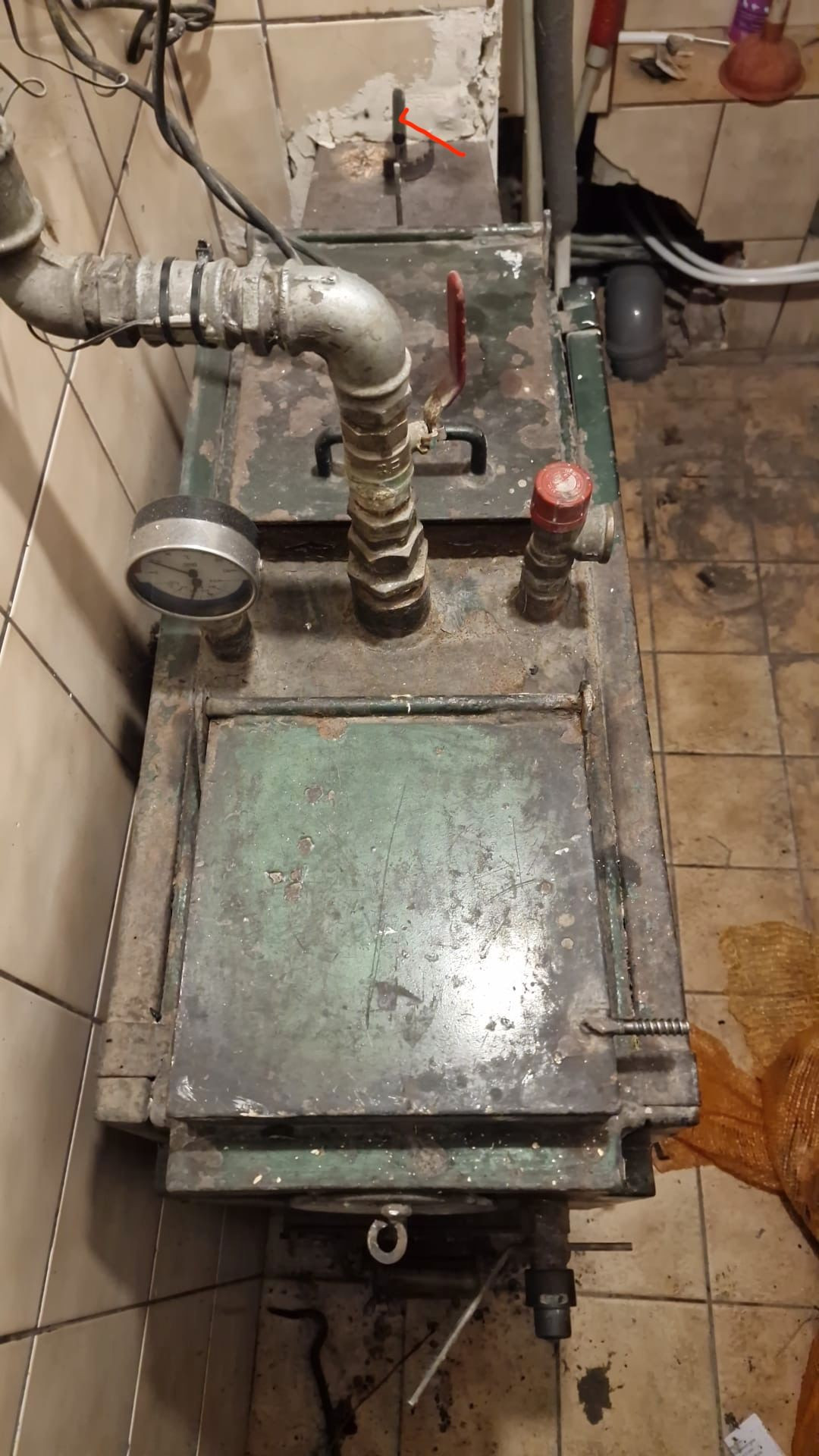

Przyjaciele pomóżcie co to za piec

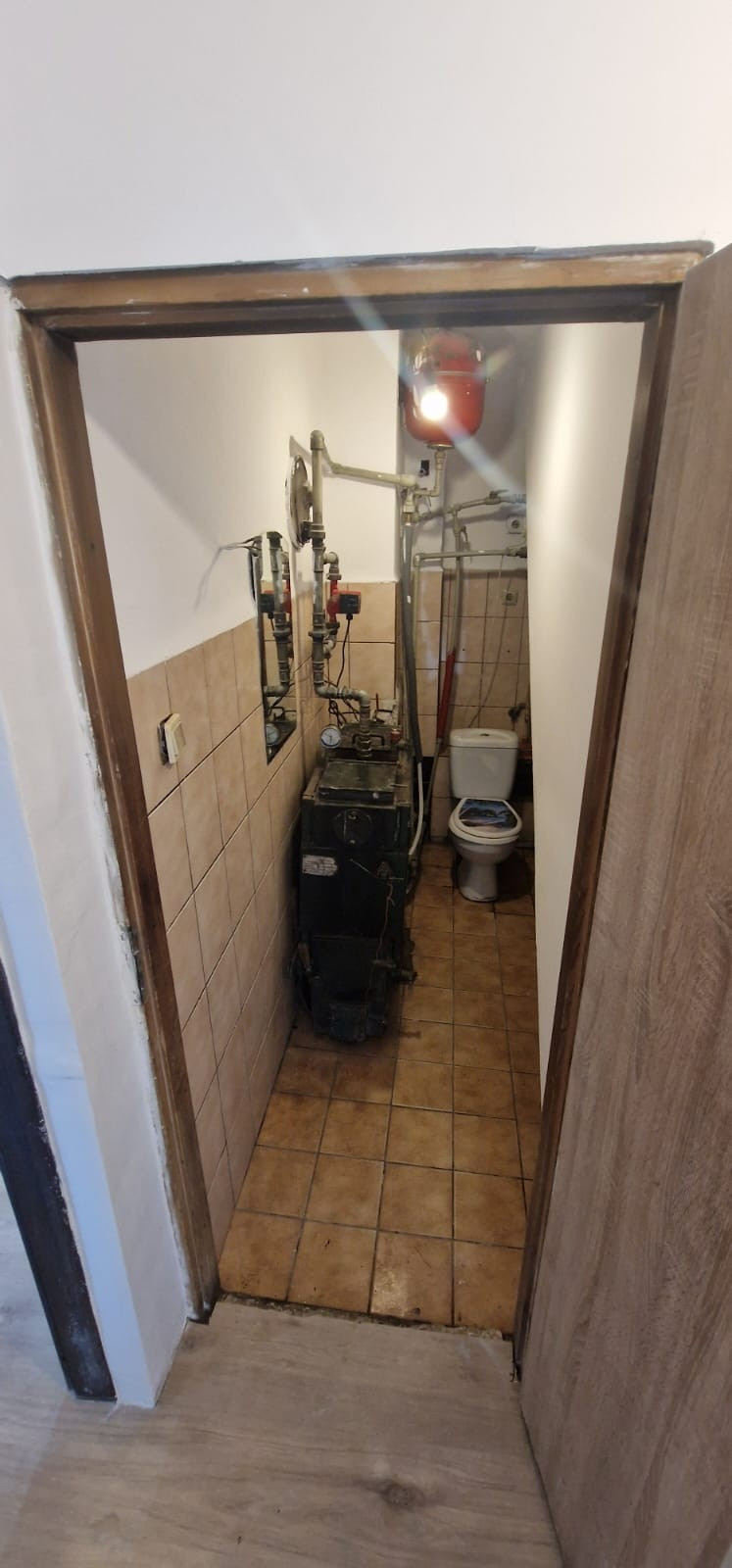

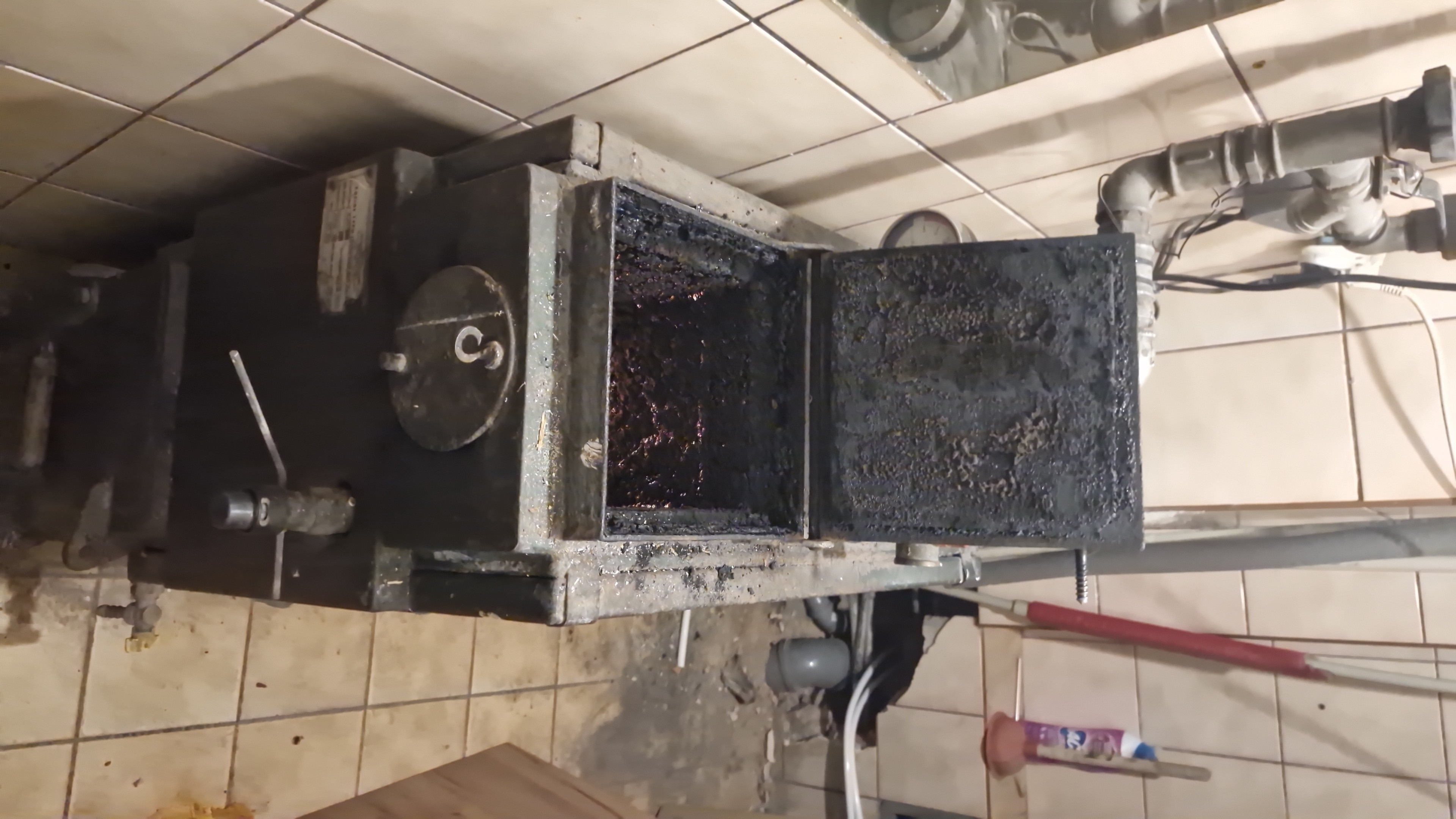

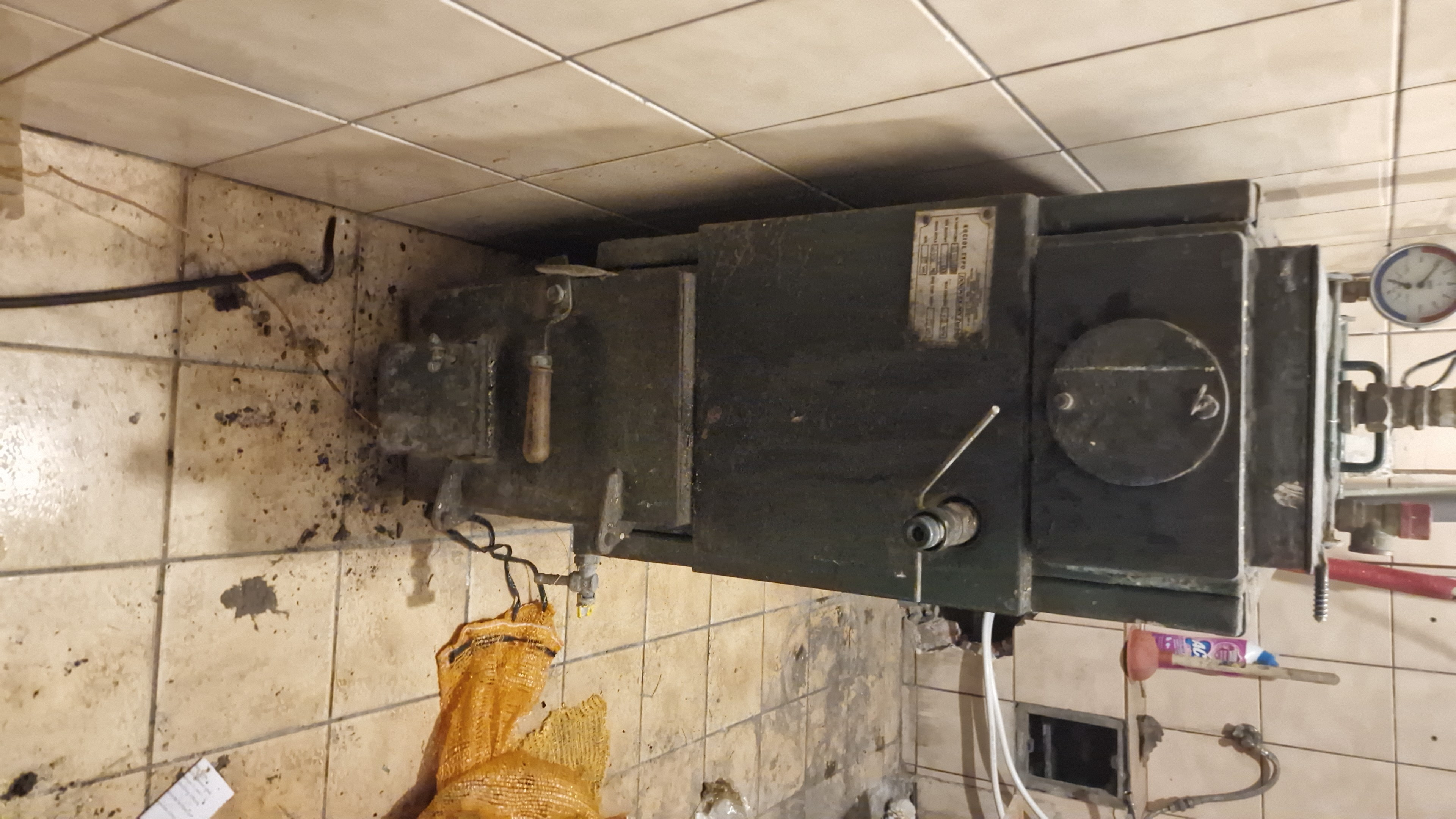

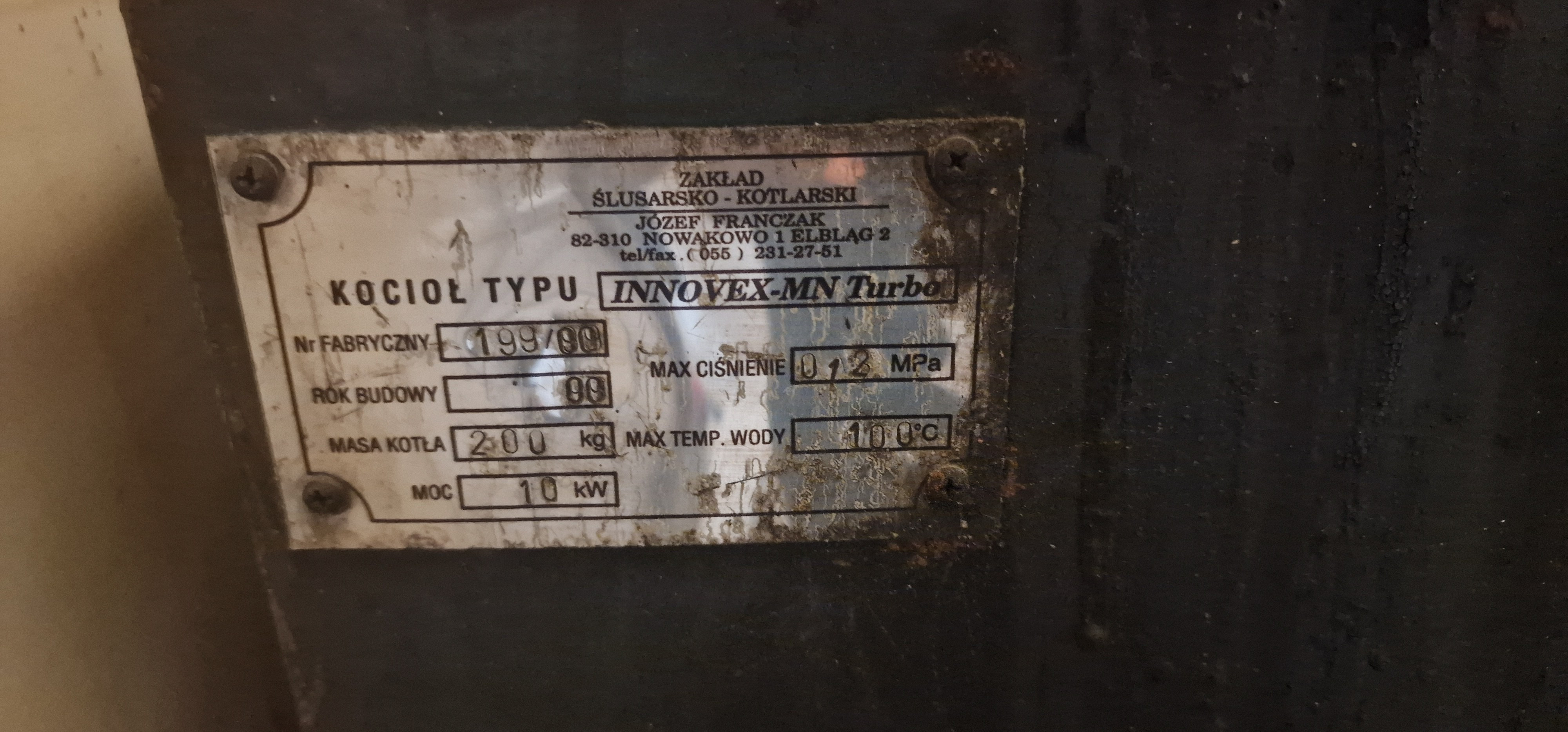

Czy ktoś może mi powiedzieć jakiego spalania to piec ? Problem z nim jest jeden, raz go rozpalisz i koniec później już się nie chce rozpalać i podnoscić temperatury, w sensie pali się ale temperatura stoi w miejscu przez cały czas. Hydraulik powiedział, że za 300zł może przyjść zrobić diagnozę.
Sądząc po tabliczce, ja bym się już nie zastanawiał jaki to kociołek, tylko zdążył to wymienić zanim pocieknie i narobi bałaganu. Kontrola spalania też nie istnieje, bo wszystkimi otworami bez uszczelnień powietrze leci jak chce.
Okej, chcę go wymienić na 5 klasę ale żeby miał palenie drewnem. Czy możecie mi powiedzieć jak w nim się pali ? Naprawdę w piecu się pali natomiast temperatura stoi w miejscu...
Widocznie masz duży zład wody i mała moc kociołka, może wymiennik też zaklejony jak komora zasypowa.
O jakiej temperaturze mowa?

Przepraszam, ale nie rozumiem o co chodzi, że wymiennik zaklejony ? Dziś czyściłem komin i piec od dołu gdzie zbiera resztki po paleniu. Wody ma 0.15mpa, w domu nie było palone od 6 miesiecy, wczesniej dzial bez problemu i wlasciciel zarzeka sie ze sprawny jest na 100% tylko my źle palimy w nim. Dzis kupilem wegiel orzech i jutro sprobuje rozpalic
Czy możecie wskazać mi gdzie w tym piecu jest wymiennik ??

Damian dlaczego pytasz o to na tym forum ?.
Sam parę godzin temu okazałeś nam tabliczkę znamionową swojego kotła.
Mnie zajęło tylko 30 sekund, by potwierdzić adres zakładu, który wyprodukował Twój kocioł.
Następne dwie minuty szukałem aktualnego kontaktu telefonicznego producenta kotła.
Andrzej Franczak Firma "TURBO"
Adres:  Nowakowo Nowakowo 1, 82-310 Elbląg
NIP: 5780012523    REGON: 008345550.
Telefon:  55 231 27 51
Fax:  55 231 27 51
Imię właściciela zakładu się zmieniło. Przypuszczam, że to syn pana Józefa.
Moje zdanie w kwestii Twojego kotła.
To nie jest kocioł przeznaczony do spalania drewna.
Węgiel owszem, ale Typ 31 lub Typ 32.

Wymiennik ciepła w tym kotle, jest we wnętrzu kotła.

Czy węgiel z castoramy się rozpali w nim ? Jak rozumiem drewna mogę użyć jako podpałki ale nie do ciągłego palenia

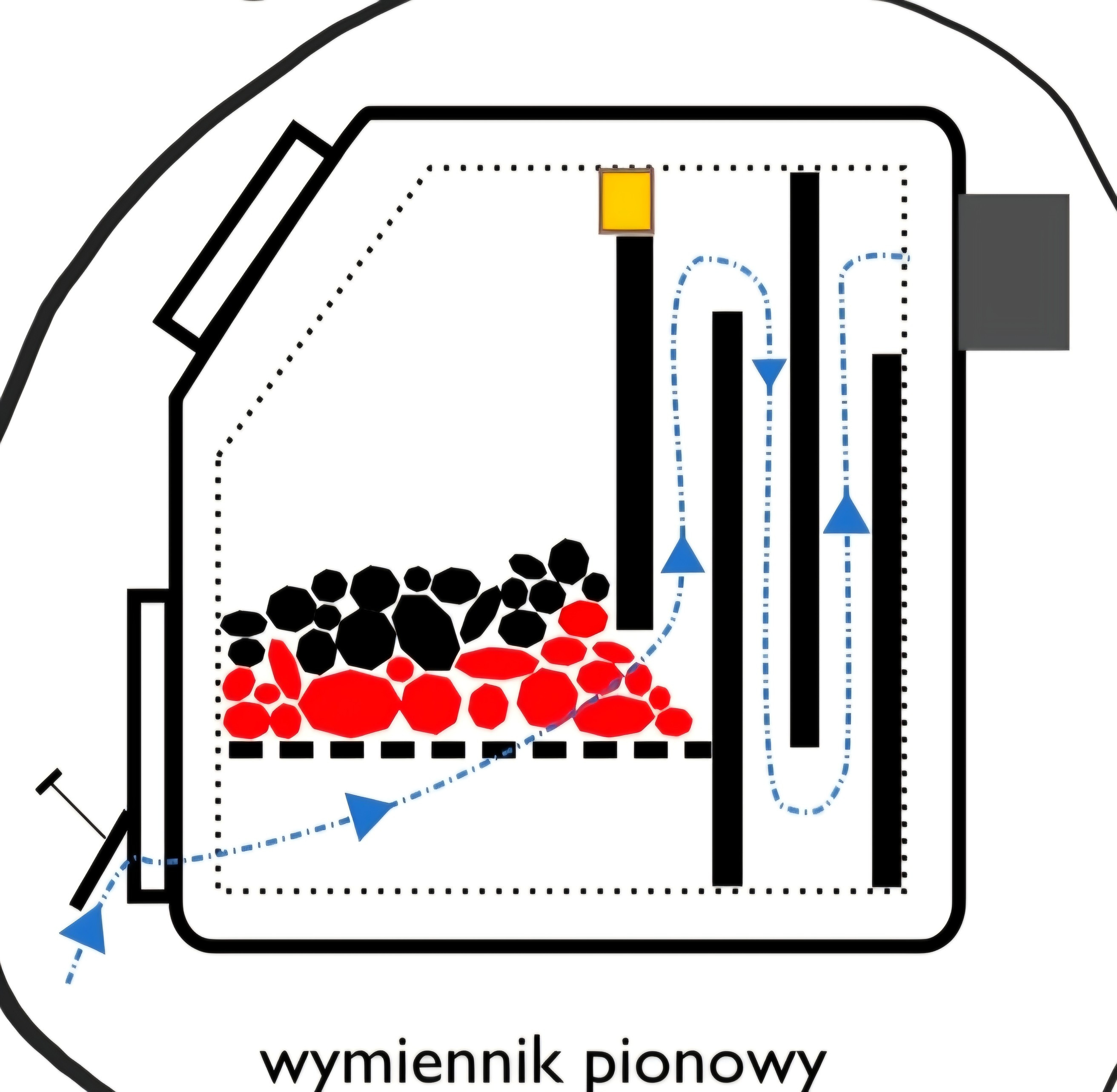

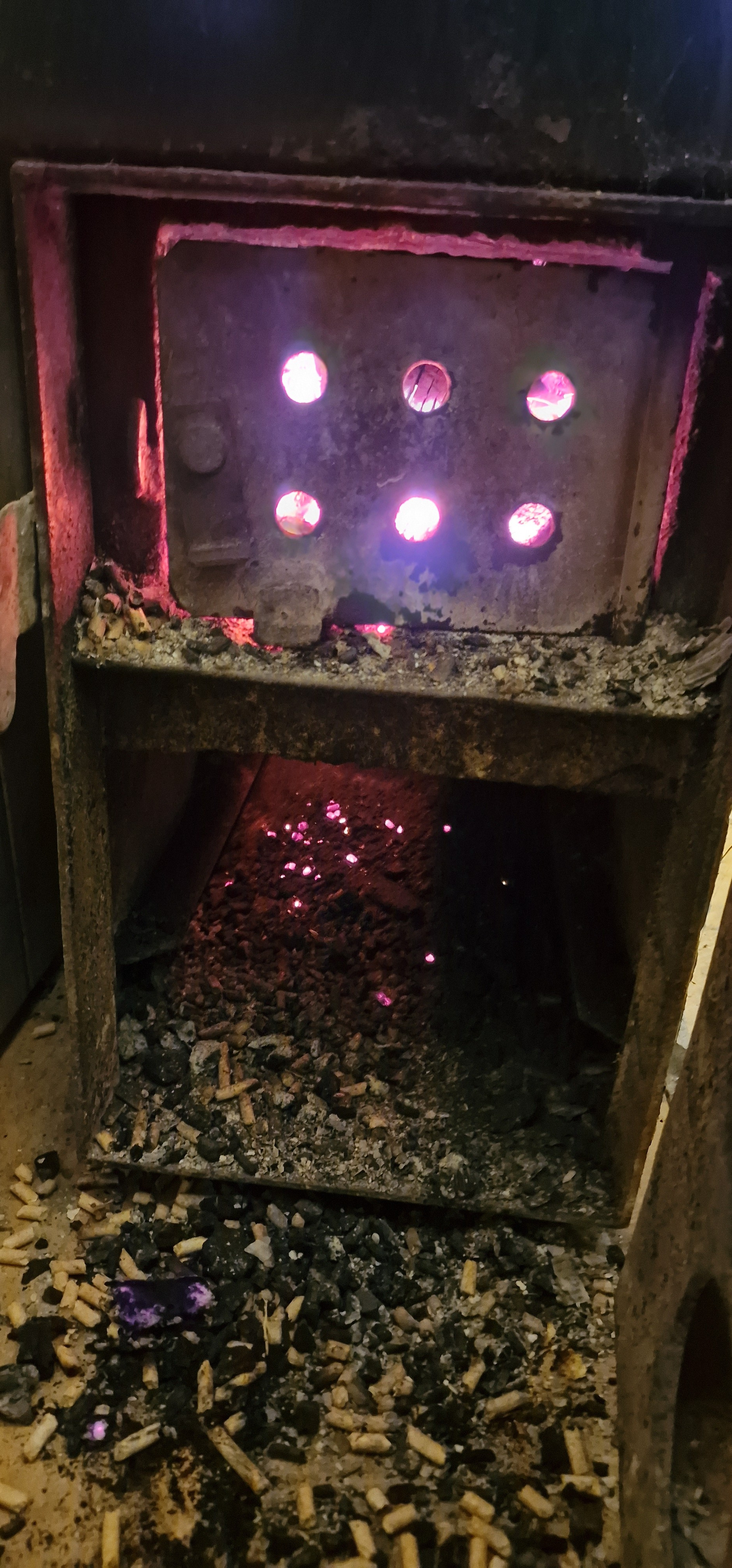

A czy mogę w nim palic od góry ? AI piszenże tak o ile wylot spalin jest u góry, ale on ma chyba dolny wylot spalin. To jest jego budowa:

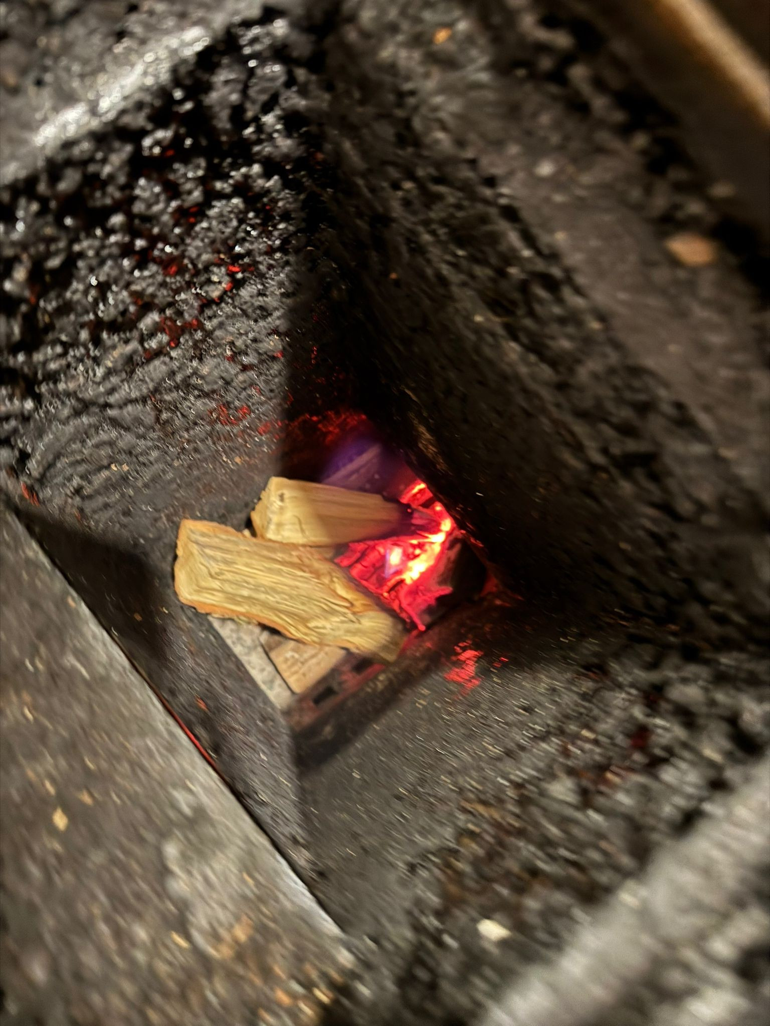

To jest kocioł dolnego spalania, rozpalasz na ruszcie i dokładasz od góry opał.

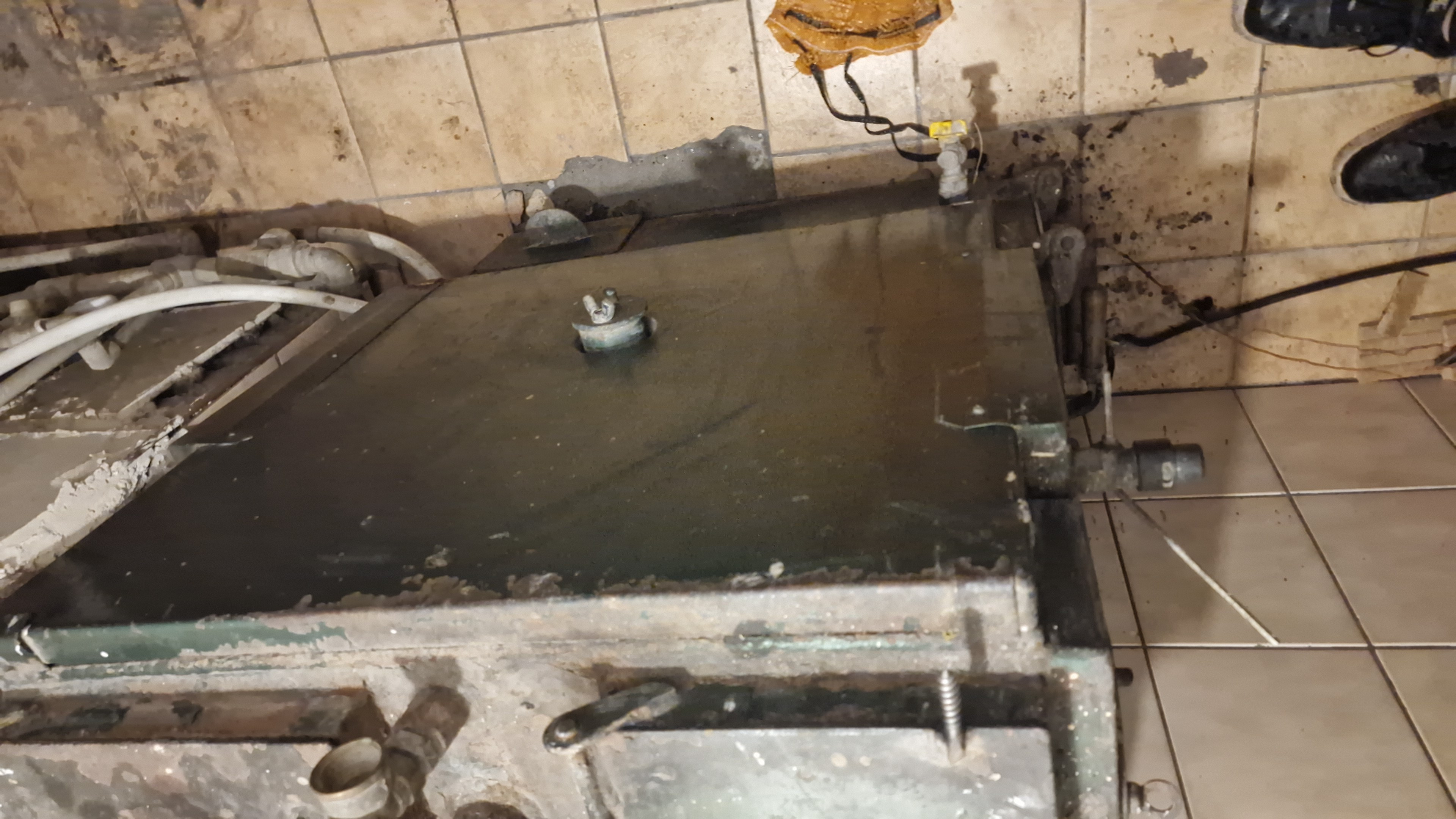

@damianczarneckipraca takim kociołkiem, bez problemu, powinieneś dogrzać te 80m2. W takich okresach spokojnie możesz palić drewnem (jeżeli je masz ) z dodatkiem węgla zasypanego dla podtrzymania żaru. Brudna komora zasypowa to jest głupstwo, masz mieć czysto w wymienniku, czyli tym co jest za komora zasypową. Zwróć uwagę na czopuch tzn. czy jest wyczyszczony i czy nie  jest zamknięty szyber. Uruchom miarkownik ciągu, zawsze przed nowym podłożeniem do kotła dokładnie wyczyścić ruszta.
Tam są takie przedmuchy na wszystkich drzwiczkach, że regulacja będzie się zmieniać wraz z nagrzaniem tych blach.
Okej, dziękuje za pomoc. Udało mi się go rozpalić i metoda dorzucania węgla działa w 100%. Węgiel orzech mega super grzeje i z 57 stopni do 32.3 stopni zajęło mu 3 godziny. Węgielek elegancko w popiół przechodzi. Ale i tak w nowym roku go wymieniamy na elektryczny kocioł 4kw lub mniej, żeby mało płacić za rachunki.

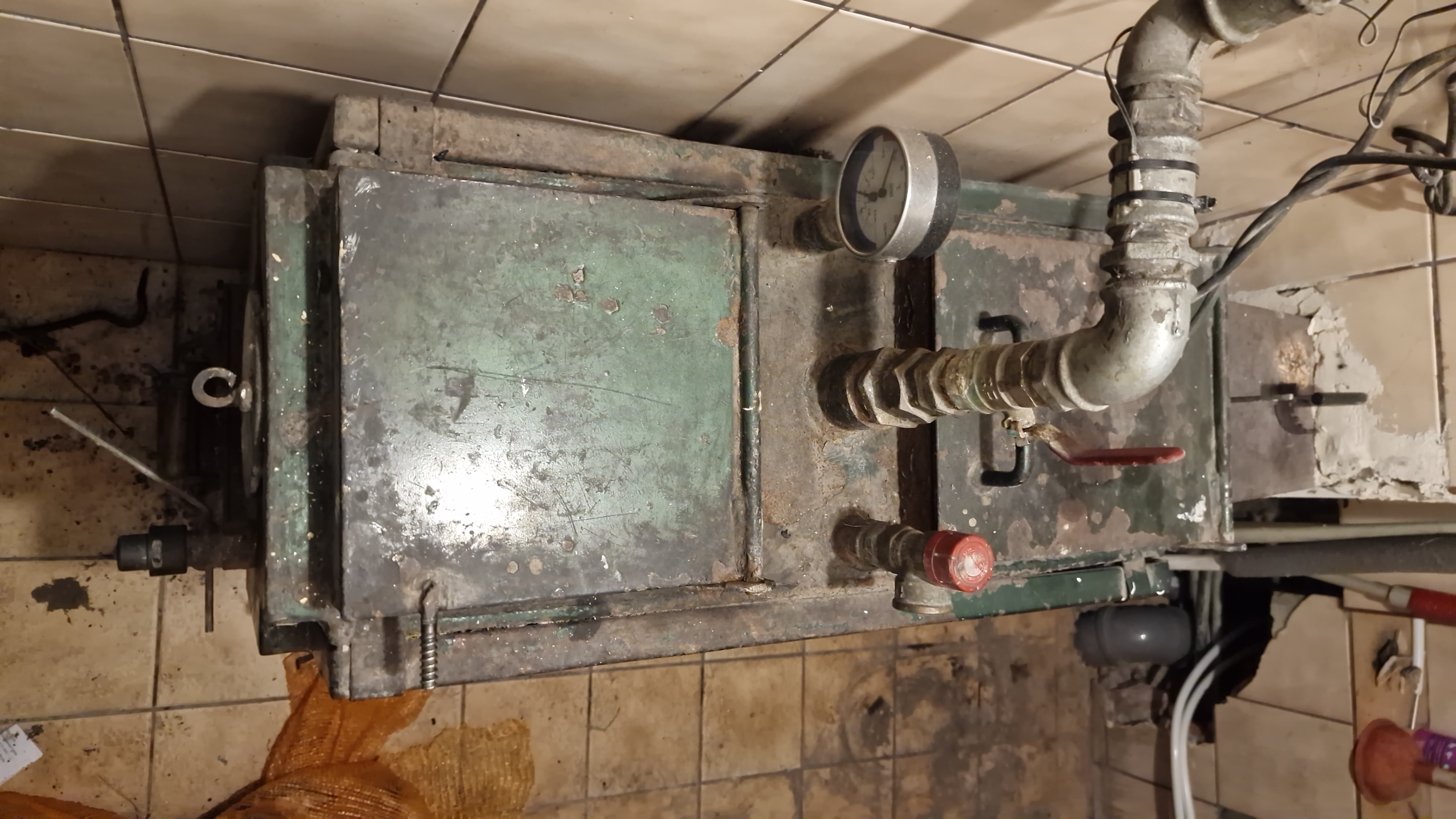

Wymiennik jest pod ta gorna klape przy kominie,tam przelatuja gorace spaliny cez labyrynt,w ktorym oddawaja cieplo do wody.Widze ale duža sczeline na tych gornych drzwiach,tam jakos mlotkiem potrzebne"dosczelnic",czy obciažac bo ciag znika i powietrze lewe dužo ci energii odsysawa z tego ustrojstwa.
Zostaw kocioł jak jest dobry - dodaj regulator ciągu  kominowego  bo obstawiam że najwięcej ciepła to mu ucieka w komin, uszczelnij wszystko co się da zwłaszcza drzwiczki

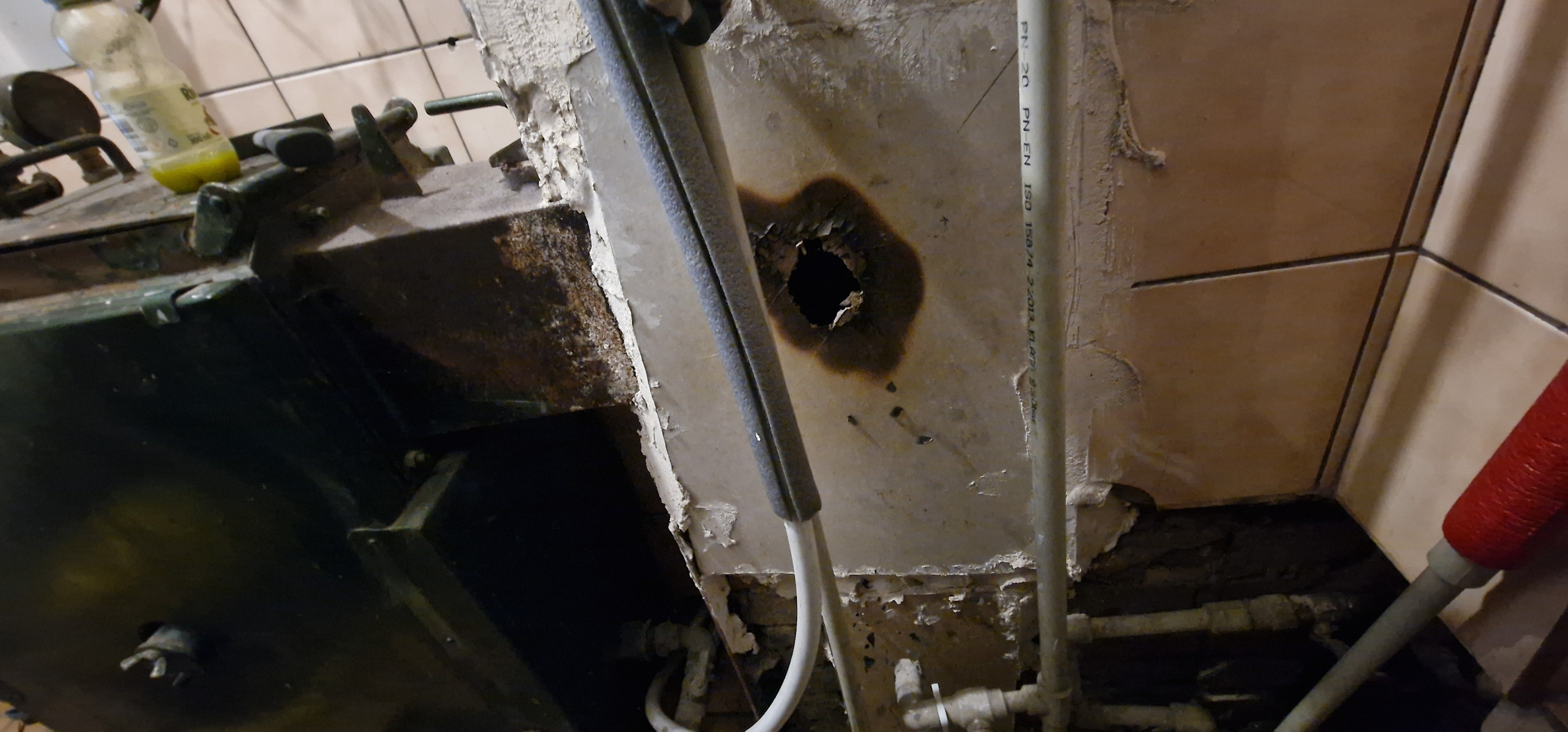

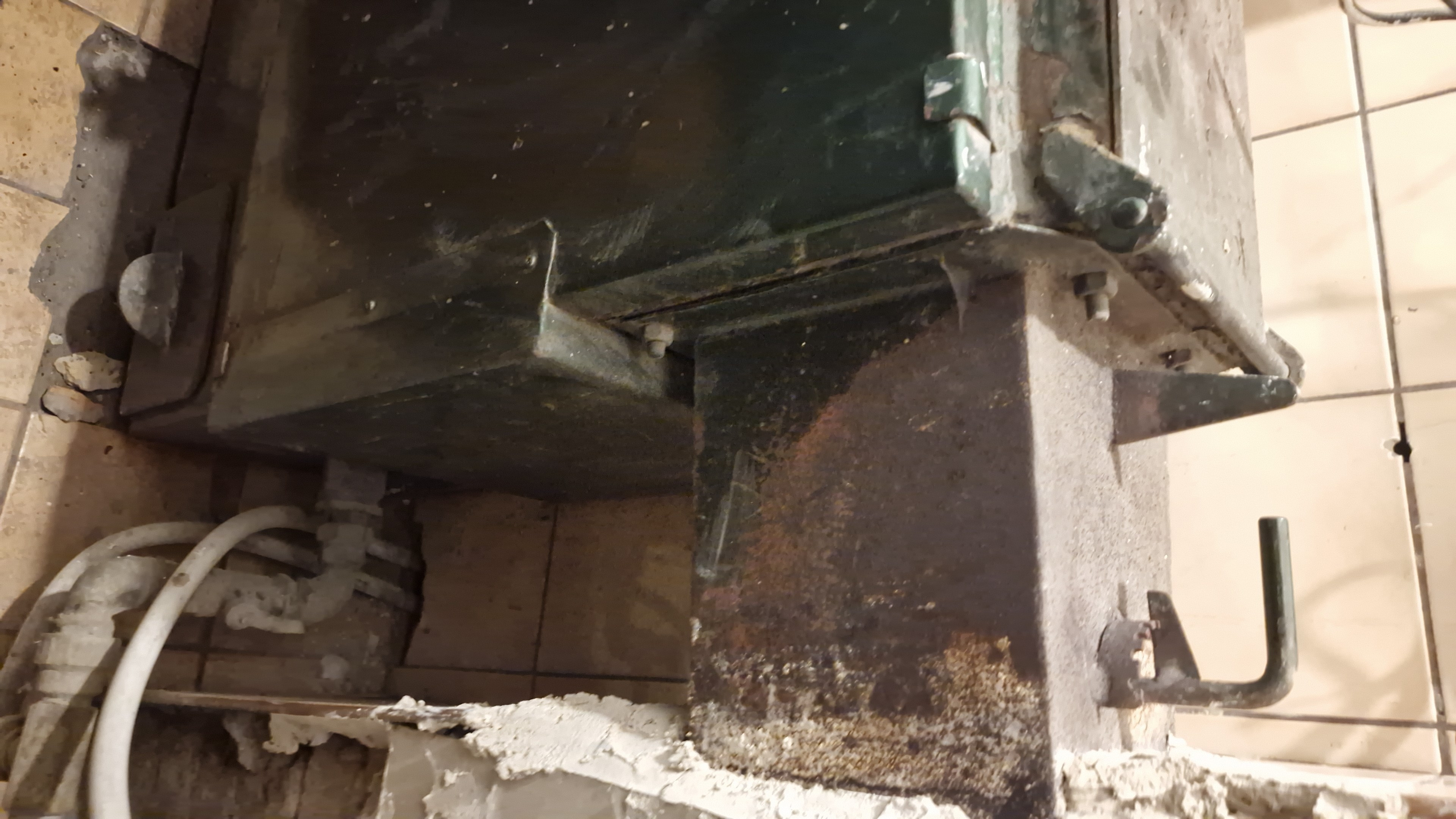

CO TO JEST??
Edytowane przez szakallo
Pewnie pokrywa wyczystki się przypaliła lekko.
