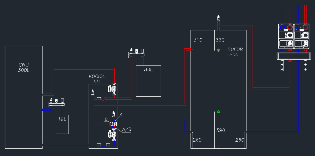

Start pompy mieszacza obniża temperaturę kotła na pellet w trakcie grzania bufora.

Na razie szukam wiadomości i poszerzam swoją wiedzę żeby dzwoniąc do instalatora/producenta kotła nie łyknąć pierwszej lepszej odpowiedzi. Najbardziej mi się podoba scenariusz że uda się to ogarnąć korektą nastaw, biegów pomp itp, bez fizycznej ingerencji. Ale bazuję na logice a nie doświadczeniu, dlatego zaprzątam Wam głowę. Bufor rozdziela mi cały układ na dwa, które powinny żyć niezależnie od siebie. I w momencie gdy sterownik nie dostaje impulsów ze sterowników pokojowych, reaguje tylko czujniki do bufora włącznie. Dlatego wydaje mi się mi się że mieszacze za buforem nie powinny takich wahań na kotle wprowadzać. CWU jest przed buforem i jego wpływ mnie nie zaskakuje.

Jeszcze sprawdź gdzie podłączony jest powrót z grup pompowych i gdzie masz wpięty dolny czujnik bufora(na dole czy "w połowie")

zakładając ze powrót z grup pompowych idzie do oddzielnego wejscia bufora na dole, to oprócz wymiany ATV na wyższą temperaturę i idąc na pewien kompromis dasz rade opanować to ustawieniami, a jak jeszcze ogarniesz cwu w/g wcześniejszych porad, to będzie dobrze.

zanim wymienisz wkładkę ATV to najpierw zamontuj czujnik temperatury spalin. Być może nie będzie potrzeba wymieniać wkładki

Tak myślę nad tą Twoją instalacją. Masz coś ewidentnie skopane. Mając bufor załączając i wyłączając pompy mieszaczy nie powinno to wpływać na temperatury na kotle.
Jestem na 99% pewny że powrót z grup pompowych nie jest podłączony do bufora tylko spięty razem z powrotem cwu.
Dokładnie tak ja poniższej grafice
Takie połączenie spowoduje dokładnie takie skoki temperatury na kotle jak u Ciebie.
To nie ma żadnego znaczenia. Wystarczy tylko, aby powrót z rozdzielacza trafiał między bufor, a zawór zwrotny. Inaczej będzie się robić "cofka" przez CWU.
Powrót, obojętnie jaki, powinien trafiać jak najniżej bufora. A czy to będzie na jednym króćcu, czy na 4, nie ma znaczenia. Woda w rurze może płynąć w obie strony. Czy wepnie się powrót w 1 z rys., czy w 2 z rys. nie ma znaczenia.

dodałeś grafikę, przy której zawór ATV nie ma kompletnie sensu istnienia. Nie sądzę, aby instalator popełnił aż taką gafę.
Ma znaczenie i to kolosalne. Gdyby było wpięte w 1 nie byłoby tego tematu.
Przyjrzyj się na wykresy i w jaki sposób rozkładają się temperatury w buforze i to 800 litrowym
Na działanie systemu nie ma to wpływu. Tylko im wyżej jest to wpięte, tym mniejszą pojemność cieplną ma bufor.
Autor niech uzupełni schemat o ewentualne zawory zwrotne. Inaczej to wróżenie z fusów.
W moim przypadku też mam spadki temperatury na kotle podczas startu pompy CO. Wydaje mi się że zimną wodą z rur trafia da dół bufora i zostaje zaciągnięta do kotła. Zanim zawór temperaturowy na powrocie do kotła zareaguje zimną wodą trafia do niego i obniża temperaturę na wyjściu z pieca. Mam zawór regulowany 55-70 stopni na obiegu kotłowym I w tej chwili ustawiony jest na minimum.
odsłoniłem wszytko, niebawem przedstawie ewentualne poprawki na schemat, dolny czujnik bufora zamocowałem zaraz za ATV i  pompą CO a przed trójnikiem w kotle,
Zawór ATV (czy podobny) jest zaworem normalnie zamkniętym dla zimnej wody. Dopiero napływ gorącej wody powoduje rozszerzenie wkładki i otwarcie dopływu wody zimnej. Więc jeżeli zaciąga zimną wodę, to poszło się paść uszczelnienie w zaworze.
Otworzyć dopływ może również różnica ciśnień, ale takiej różnicy nie ma w instalacji CO.
Przeciež na tych rysunkoch widac,že dol bufora dogrzany-ATV jest otwarty.W momentu doplywu chlodnej wody z CO poprawnie reaguje i utrzyma powrotu.Že kociol nie ma mocy dogrzac o kilkanascie stopni jest normalne.O dužo wiekszy wplyw na przeplyw tego powrotu ma ustawienie zbyt za wysokiej temp.CO-im wyzsza,tym wiecej domiesza 3D wody goracej i wiecej chlodnej wroci z powrotu do baniaka.

Czyli nie ma żadnych zaworów zwrotnych?
Po co jest odpowietrznik na powrocie CWU?
