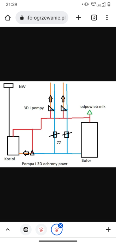

Witam. Mam nową instalację zrobiona według schematu z załącznika. Jest tylko jedna różnica, pompa kotła nie jest na powrocie tylko od razu na wyjściu z kotła. Kocioł górnego spalania 16kw a bufor 500l
Problem jest taki że na kotle jest 85 stopni i miarkownik się zamyka a na instalację idzie mało ciepła (grzejniki nie są cieplejsze niż 50 stopni a bufor się nie nagrzewa). W momencie jak zakręcę grzejniki to nagrzewa się bufor ale długo to trwa.
Do instalacji został założony używany zawór afriso atv335 czyli termostatyczny na 55stopni.
Pytanie, czy za małą ilość ciepła odbieranego z kotła odpowiada uszkodzony zawór ochrony powrotu czy to że pompa jest na zasilaniu, a nie na powrocie?
Rozumiem, ale co to zmienia po za żywotnością pompy skoro ona i tak zasysa przez zawór?
Żywotność pompy tu nie ma nic do tego, taka pompa bez problemu może do 90,a nawet do 100C pracować
Obecnie pompa i zaw 3-D pracują w trybie rozdzielania a mają pracować w trybie mieszania przez zaw 3-D.
Ponadto pompa pracująca na wyjściu kotła jest podatna na zapowietrzanie.
Proszę o wyjaśnienie dlaczego zawór 3-D pracuje w trybie rozdzielania skoro ta sama ilość wody co wypływa z kotła to do niego dopływa więc nie powinno być różnicy z tym czy pompa jest na zasilaniu czy powrocie.

Jaka wydajnosc ma pompa? Jesli to model elektroniczny to odczytaj aktualny przeplyw. Jaka jest temperatura powrotu wody CO przed kotlem?
