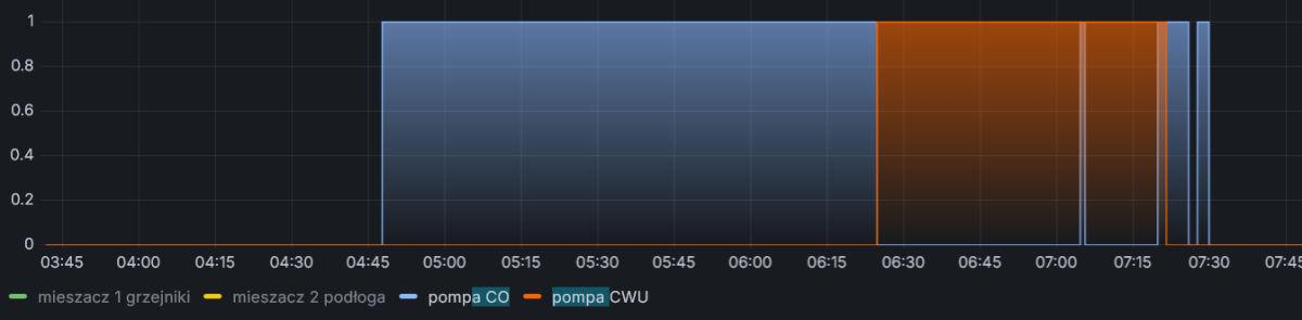

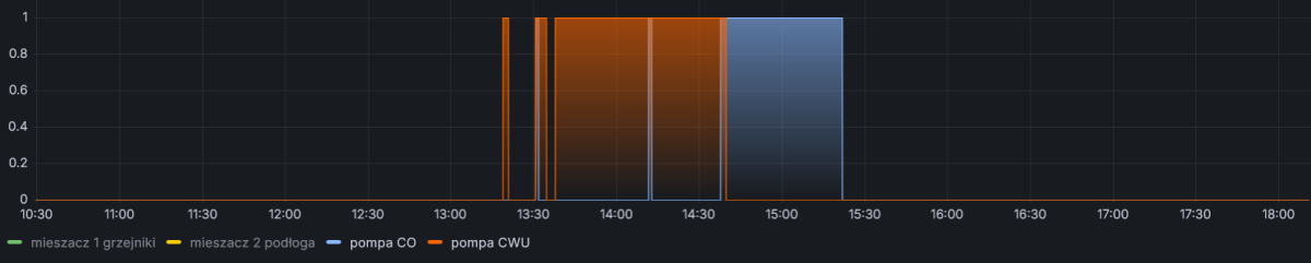

Zobacz, tak wyglada praca pomp CWU i CO gdzie najpierw załącza się pompa cwu. Jak widać najpierw grzeje cwu(pompa pracuje) by po nagrzaniu cwu doładować bufor
a tak gdy grzanie cwu włacza się podczas pracy pompy CO i grzania bufora. Jak widać kocioł wyłączył pompę CO i po skończeniu grzania CWU ponownie załączył pompę CO aby dokończyć nagrzewanie bufora
To nakładanie się pompy cwu na pompę CO to właśnie czas wydłużenia pracy pompy cwu
Praca pompy cwu PRIORYTET, Te przerwy na poczatku pracy cwu to wtedy gdy temperatura kotła spadnie poniżej temperatury załączenia pompy cwu

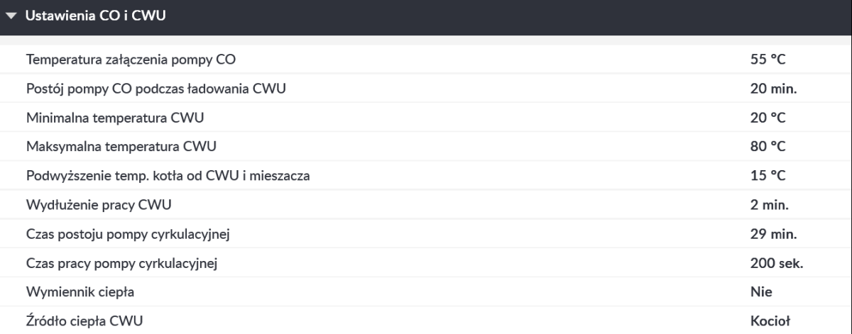

Nie mam opcji wybierania temperatury załączania pompy CWU. Mam tylko do pompy CO.
Przy moim ATV 50st jaka zalecana jest temperatura startu pompy CO?
w ustawieniach serwisowychimage.thumb.png.2b1fb2769ffdeae5a67f3f71db2b86bd.png
To pierwsze CO=CWU

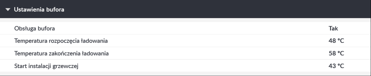

ATV 55
na grupach jest w buforze

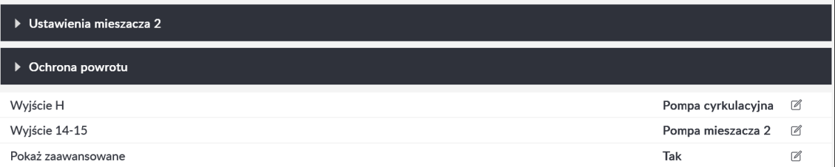

image.thumb.png.936f62e83e5dc62a93a29c0c9eb7ee22.pngstart instalacji grzewczej
u mnie tego nie ma
A masz "pokaz zaawansowane" i zaznaczone na "tak"?
Dobra, to nie ma znaczenia, widocznie Twoja wersja sterownika tego nie ma, ale poszukaj w innych ustawieniach, powinno być
Tak, mam pokaż zaawansowane.
Popatrzę, może namierzę.
