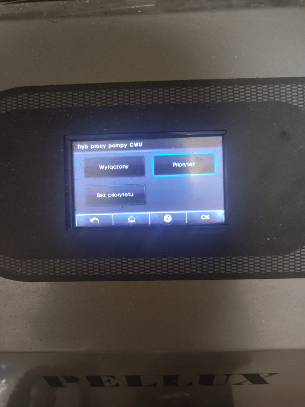

A jak masz ustawioną pracę pompy cwu? Powinien być priorytet cwu
8 godzin temu, Gonzo19 napisał(a):
Inaczej zbudowane niż przedstawiłeś na schemacie.
Wiem że podkopałem wiarygodność naczyniem przeponowym, ale na 99% reszta schematu jest ok. Sprawdzę po pracy.
Próbowałem tego, z priorytetem czy bez, na wykresie to samo.
Jak masz bez priorytetu to pompy cwu i bufora walczą ze sobą która pierwsza i silniejsza i kocioł glupieje
Ok, zmieniam na priorytet i będę obserwował.

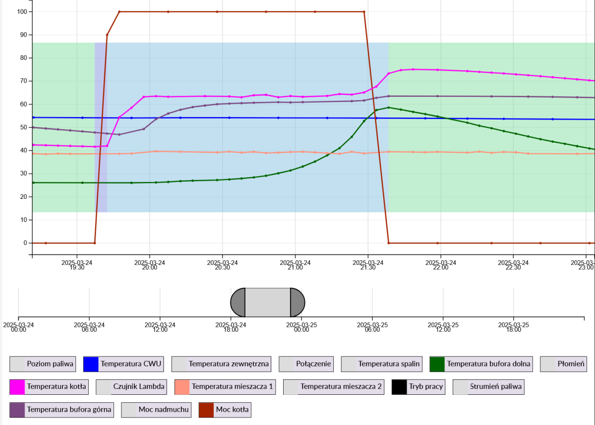

Na ten moment to start mieszacza lub CWU dają taki sam efekt, spada temperatura kotła do 55 stopni.

Wrzucam jeszcze jednego screena z pracy układu, w trochę szerszym zakresie czasowym.
Kocił ma niewielką pojemność wodną - 33L.
Nic nie piszesz o kotle. Jaką ma moc, jaką ma pojemność wodną.
Nic nie piszesz o instalacji. Jaką ma pojemność wodną.
