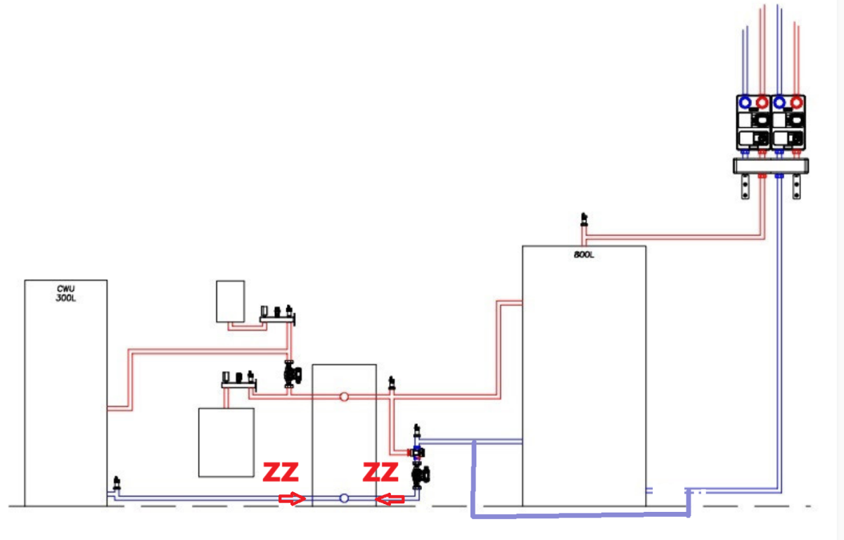

Start pompy mieszacza obniża temperaturę kotła na pellet w trakcie grzania bufora.

Wrzucam jeszcze jednego screena z pracy układu, w trochę szerszym zakresie czasowym.
1. zawór ATV ma zbyt niską temperaturę pracy. 55st.C to minimum
2. grzejesz bufor do zbyt wysokiej temperatury jak na taka wkładkę ATV. 58-60st.C to max, powyżej więcej energii idzie w komin niż do bufora
3. Dlaczego wyłączasz pompy obiegowe CO? Pewnie masz termostaty pokojowe i wyłączanie pomp po osiągnięciu temperatury w pokoju. Albo go wyrzuć, albo ustaw obniżenie temperatury na grzejniki o 2-3st.C, ale nie wyłączaj pomp, te mają pracować cały czas.
4. Pompę cwu ustaw jako priorytet
5. Powrót z grup pompowych pewnie masz podłączone nie pod bufor tylko spiete na połaczeniu bufor-zawór ATV
Przyznaję źe nie do konca rozumiem problem, co to dokładnie za mieszacz się otwiera i dlaczego akurat wtedy? Układ wygląda na nieco złożony, tzn jest kocioł, bufor, cwu, instalacja co, każda z tych rzeczy ma jakieś swoje życie, pompki się załączają i wyłączają,  jakiś zawór to się zamyka to otwiera,  no nic dziwnego że zdarzają się skoki temperatur, każde nagłe załączenie pompy czy przestawienie zaworu to jest wytrącenie układu z równowagi.
we wpisie #24 podałem pojemność kotła 33L,
pojemność w litrach dokładną muszę policzyć,
1 obieg ma 127 żeberek alu
2 obieg ma 60 żeberek
6. Czy masz zawór zwrotny na powrocie CWU?
Ha, jednak miałem rację, masz termostaty pokojowe. Wywal je w p...du. Zamontuj głowice termostatyczne na grzejnikach, o niebo lepsze niż te termostaty.
Ciekawe gdzie je masz podłączone, powinny być pod piny 26-27 i 28-29 w sterowniku a tam pusto, nic nie ma.
Aha, no to wyjaśnia sprawę dlaczego nagle otwiera się zawór czy załącza pompka- termostaty. One są przyczyną nagłej zmiany parametrów. Ale nie zgadzam się z radami kol. Gonzo- one realizują swoją funkcję i nie ma potrzeby 'wywalania' i robienia wszystkiego inaczej. Tu się nic nie zepsuło i nie ma potrzeby niczego 'wywalać' (łooo panie, kto to Panu tak spier....). Układ działa poprawnie a sterowanie kotła reaguje na sygnał termostatów.
Generalnie problem masz taki, że:
1. Pojemność kotła jest tylko 33l.
2. Duża pojemność CWU z dużą powierzchnią wymiany.
3. CWU omija zawór ATV.
4. Za niska temperatura ochrony powrotu.
Mała pojemność wodna kotła w połączeniu z dużą pojemnością CWU (i wymianą ciepła), przy jednoczesnym omijaniu zaworu ochrony powrotu, powoduje zalewanie powrotu zimną wodą.
Rozwiązaniem problemu wg mnie, jest przepięcie CWU tak, aby było ono zasilane z bufora:
Najpierw trzeba sprawdzić, jaka jest temperatura powrotu z CWU.

1. kotłownia wykonana przez producenta kotła - zawór według ich zaleceń, korpus jest żeliwny, pojemność 33L, teoretycznie można podmienić wkładkę?
2. 80st ustawione wg. instrukcji w Kipi, niżej ustawiony bufor starcza na 'chwile'
3. każda grupa ma swój sterownik pokojowy x40, pompy zatrzymuję bo po wygrzaniu bo obniżenie 5st rozładowuje bufor nie wiele wolniej niż na zadanej 42
4. już zmieniłem na priorytet
5. grupy wpięte w rozdzielacz, z rozdzielacza zasilenie i powrót idą w bufor, jak odsunę zasobnik to skoryguję schemat ale to raczej jest rozrysowane ok
6. tego nie wiem, sprawdzę
absolutnie nie, to najgorsze co mógłby zrobić.
Rozwiązaniem jest przestawienie pompy cwu na priorytet i koniecznie musi być ZZ na powrocie cwu i pomiędzy kotłem a pompą kotłową

Jesli wkladka jest na 50C a kociol ma 70-75C to na powrocie masz np 65-70C. Zalaczenie pompy CO i mieszacza powoduje ze zimna woda z instalacji trafia do bufora i do powrotu kotla.
Schladza wkladke ATV do temperatury nominalnej i tym samym spada temperatura kotla.
Wszystko Ok i normalne pod warunkiem ze wkladka dziala od tych 50-55C.
Zmierz temperature powrotu (wszystko jedno jak).

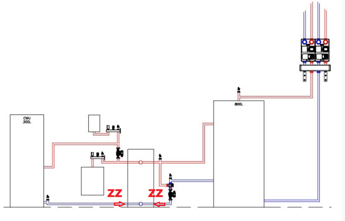

a powrót z grup pompowych masz pewnie tak ja grafize poniżej, bo instalatorom zapewne nie chiało się iść z nim do sasiedniego pomieszczenia gdzie stoi bufor
Screenshot 2025-03-26 at 08-57-39 Start pompy mieszacza obniża temperaturę kotła na pellet w trakcie grzania bufora. - Kotły pelletowe - Forum o ogrzewaniu.png
znalazłem zdjęcie, te 'baryłki' to ZZ? no to mam
z lewej powrót z CWU, z prawej powrót z bufora po ATV
no to ok jest.
Jeszcze sprawdź gdzie podłączony jest powrót z grup pompowych i gdzie masz wpięty dolny czujnik bufora(na dole czy "w połowie")
