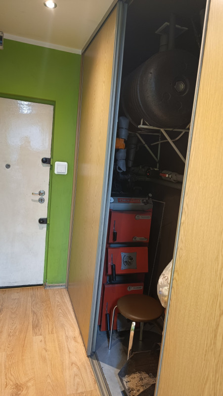

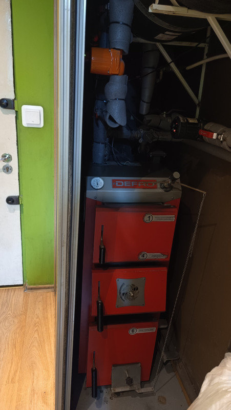

stasiu Opublikowano 7 Marca #1 Opublikowano 7 Marca Witam obecny kocioł to Defro Optima Komfort 10 kv wkład kominowy fi 200 7m w kominie 50cm x 50cm - przepalony po pożarze sadzy w zeszłym miesiącu (diagnoza kominiarza) . Mieszkanie 78 m2 cegła 36 cm , 5 okien plastykowych 2 szybowych , 2 ściany frontowe , pół 3 ściany klatka schodowa , pode mną nieczynny lokal usługowy (od 20 lat) nade mną strych , podłogi i sufity drewniane trzcina i deski w zimie zużywam 3,5 - 4 tony orzecha "Staszic" lub "Wesoła" , temperatura w mieszkaniu 23 - 25 *C , jako że w/w kocioł zasypowy będzie miał już 10 lat i że mam wymienić wkład , to postanowiłem wymienić kocioł , z możliwością dofinansowania z UM Katowice (dają max 10 tys zł) , kocioł stoi w kuchni (jest zamkniety w szafie) , czy ktoś może polecić jakiś kocioł , jakie może być zużycie pelletu ,czy dużo większe od węgla - wiadomo mniejsza kaloryczność , a może mniejsze jak węgla , teraz miałem problem że w dni gdzie nadworze było +15 *C i więcej , jak paliłem w piecu to miałem ulkrop nawet ponad 28 *C , jak nie zapaliłem to miałem więcej o jakieś 2 - 3 *C jak na dworze 😞 Cytuj

Tuptus Opublikowano 8 Maja #9 Opublikowano 8 Maja Nie to że się wtrącam czy znam, ale ja bym w takim mieszkaniu/zastosowaniu jak kolega wrzucił na fotkach, omijał system spiro. Nie twierdzę że to się nie sprawdza ale bardziej to widzę w kotłowni ( posadzka, wylewka, płytki ) niż w szafie 🫤 w mieszkaniu. Bo w razie "W" to jak to zabezpieczyć sensownie aby nie narobić roboty strażakom. 1 Cytuj

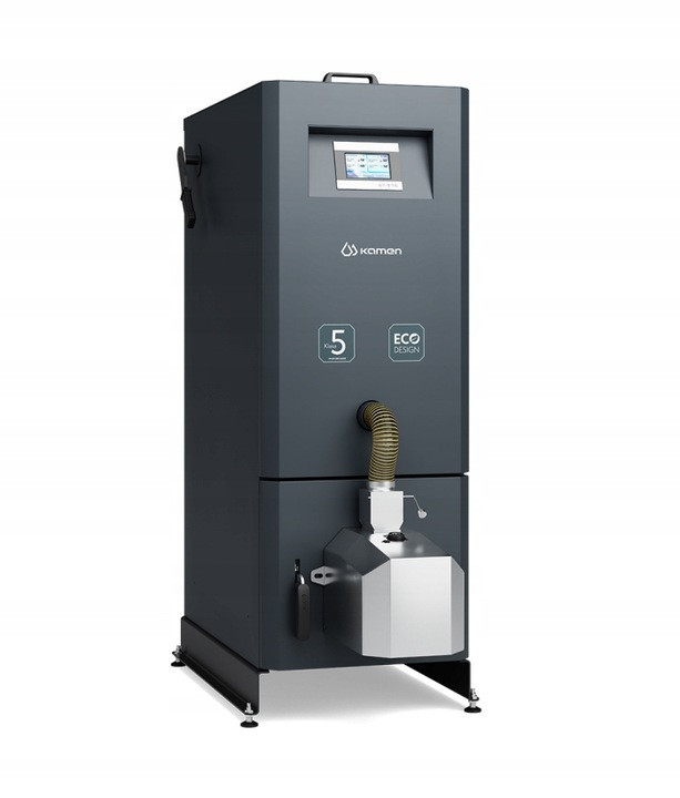

stasiu Opublikowano 25 Czerwca Autor #11 Opublikowano 25 Czerwca (edytowane) instalator "zaklepany" do piątku muszę zdecydować jaki kocioł , ostatecznie lidię sobie odpuściłem , dzwoniłem do "Wektor" nikt nie wie jaka jest powierzchnia wymiennika , pojemność wodna dowiedziałem się dopiero od instalatora , bo w firmie nikt nie wiedział , i uwaga "całe" 17,5 l , po drugie instalator z Wentora powiedział że jak mam takie zimne mieszkanie to jak będą mrozy to będę musiał codziennie czyścić kocioł , i jeszcze jedna sprawa Lidia z "dodatkami" które już posiada waży 120 kg , a każdy polski kocioł powyżej 200 a nawet 300 kg, więc ciekawi mnie wykonanie Lidii z czego ona jest zrobiona 😉 prawdopodobnie postawie na KAMEN Perfekt Bio 10 kw , niestety ciężko znaleźć jakiekolwiek informacje na temat tego kotła Edytowane 25 Czerwca przez stasiu Cytuj

stasiu Opublikowano 25 Czerwca Autor #15 Opublikowano 25 Czerwca Edilkamin Laguna 12 kw - 280 kg Windchager Biowin 10 kw - 247 kg Rtb Feniks 10 kw - 162 kg jednak swoje ważą 😉 1 Cytuj

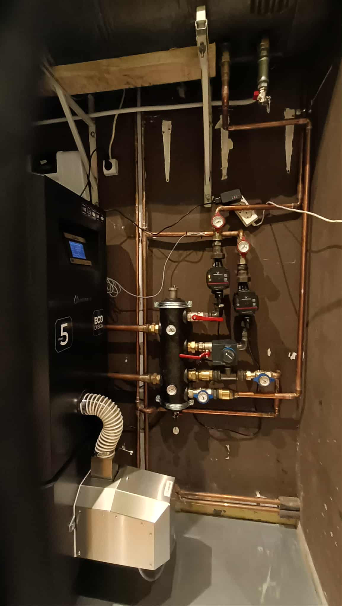

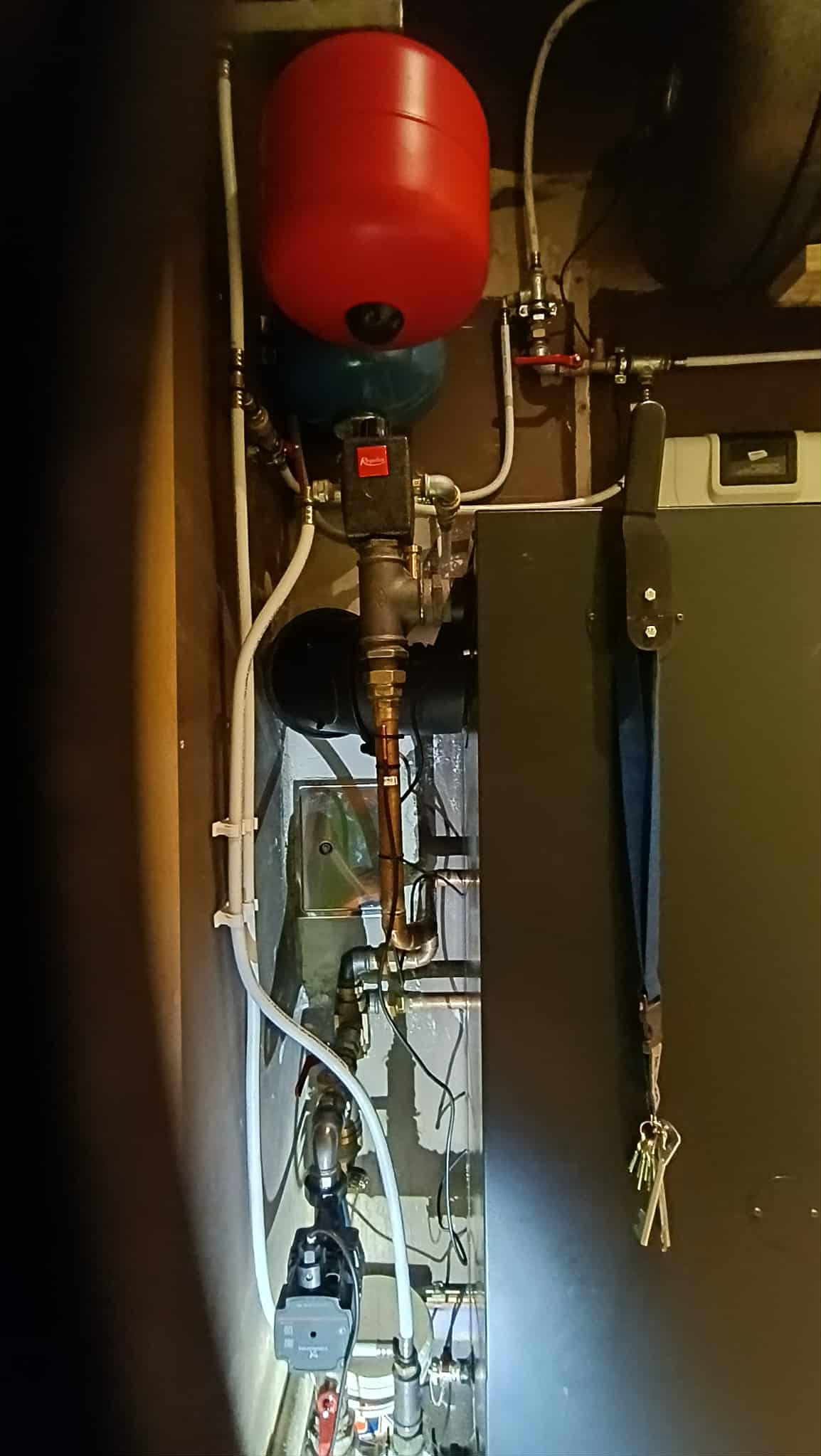

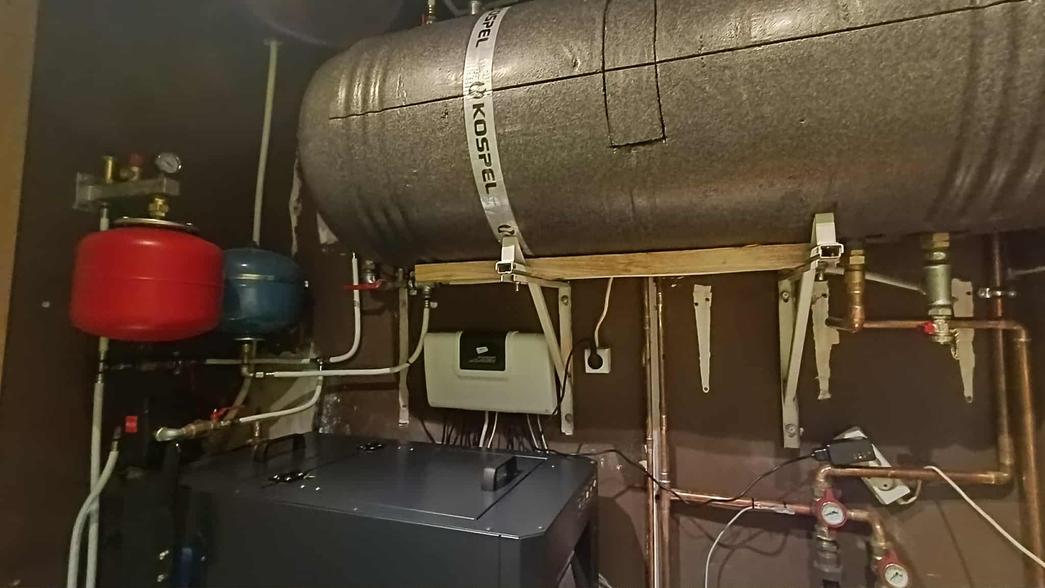

Tuptus Opublikowano 1 Września #19 Opublikowano 1 Września No i extra. "Będzie Pan zadowolony". Zasugerował bym izolację rur ale w Twoim przypadku to raczej niepotrzebne.😉 Cytuj
sambor Opublikowano 1 Września #20 Opublikowano 1 Września 11 minut temu, Tuptus napisał(a): ale w Twoim przypadku to raczej niepotrzebne. Ale dla czego niepotrzebne? Na tych rurach będzie strata ciepła rzędu 1kW - po co taka rozrzutność. Cytuj
Tuptus Opublikowano 1 Września #21 Opublikowano 1 Września Niepotrzebne bo cała instalacja jest w mieszkaniu, więc też będzie grzać.😉 Cytuj
PioBin Opublikowano 1 Września #22 Opublikowano 1 Września @Tuptus jesli komus potrzebne 30C i wiecej w kotlowni to niech grzeje. Cytuj
Tuptus Opublikowano 1 Września #23 Opublikowano 1 Września Kolega Stasiu nie posiada kotłowni więc ciepło i tak rozejdzie się po mieszkaniu. Z drugiej strony ciepło wypromieniowane w kotłowni w domu nie jest ciepłem straconym - chyba że ktoś ma kotłownię w piwnicy lub innym budynku. Cytuj
sambor Opublikowano 2 Września #24 Opublikowano 2 Września 12 godzin temu, Tuptus napisał(a): Niepotrzebne bo cała instalacja jest w mieszkaniu, więc też będzie grzać.😉 Brak izolacji rur jest niezgodny z Warunkami Technicznymi, przepisami branżowymi i zdrowym rozsądkiem. Dodatkowo- jak kocioł jest w mieszkaniu, to każdy z mieszkańców może się poparzyć w kontakcie z gorącymi rurami, a tak w ogóle to takiego kotła nie powinno się montować w pomieszczeniach mieszkalnych - patrz WT. Cytuj
Tuptus Opublikowano 2 Września #25 Opublikowano 2 Września Widziałem mnóstwo zdjęć z różnych kotłowni gdzie jest brak izolacji. Więc różnie to wygląda jeśli chodzi o zdrowy rozsądek i przepisy. Kolega Stasiu dostał zezwolenie administracji aby kocioł mógł stać w mieszkaniu, ma wykonany pewnie odbiór serwisowy i protokół kominiarski. Więc wygląda że jednak można dokonywać montażu kotła w mieszkaniu - w szafie. Cytuj
