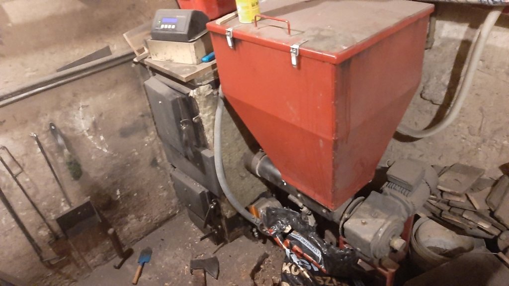

  1. Podajnik tzn rura i slimak z portalu a....o ok 300zl, motoreduktor 250zl silnik 3 fazowy, przełożenie 6obr/min. Sterownik 250zl, dmuchawa 120zl, arkusz blachy 6mm 3x1,5m ok 450zl. Drut argon i resztę blachy miałem w domu. Pompka 170zl do c.o zawór 3d ok 200zl nie pamiętam dokładnie i ok 500zl rurki i kształtki żeby podpiac się pod starą instalacje. Co to rck??

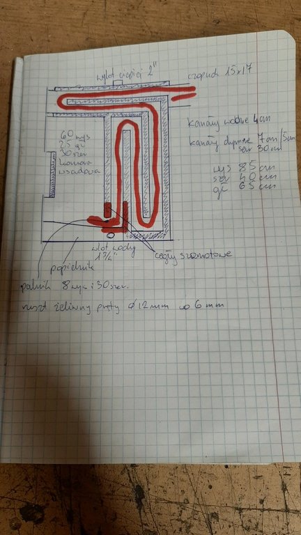

  2. Kociołek ma 4 lata i nic się dzieje. Blacha h265 chyba taki symbol miała 6mm spawana drutem specjalnym do tej stali. Płaszcz z 4mm i 5mm bo taka miałem. Po 4h palenia połowa pieca żar nie doszedł jeszcze do dołu, dzisiaj -3 stopnie
  3. Dopływ swierzego powietrza jest doprowadzany z garażu, ciąg uważam za bardzo dobry bo jak podpalę gazetę to ja wsysa. Wentylacyjny jest wraz z wentylatorem wyciągowym w razie zadymienia. Wysokość komina to ok 10-12metrow od wyczystki w piwnicy. Wyczystka jest 10cm niżej w drugim pomieszczeniu bo tam kiedyś była kuchnia węglowa, teraz tylko drzwiczki do wyczystki są.

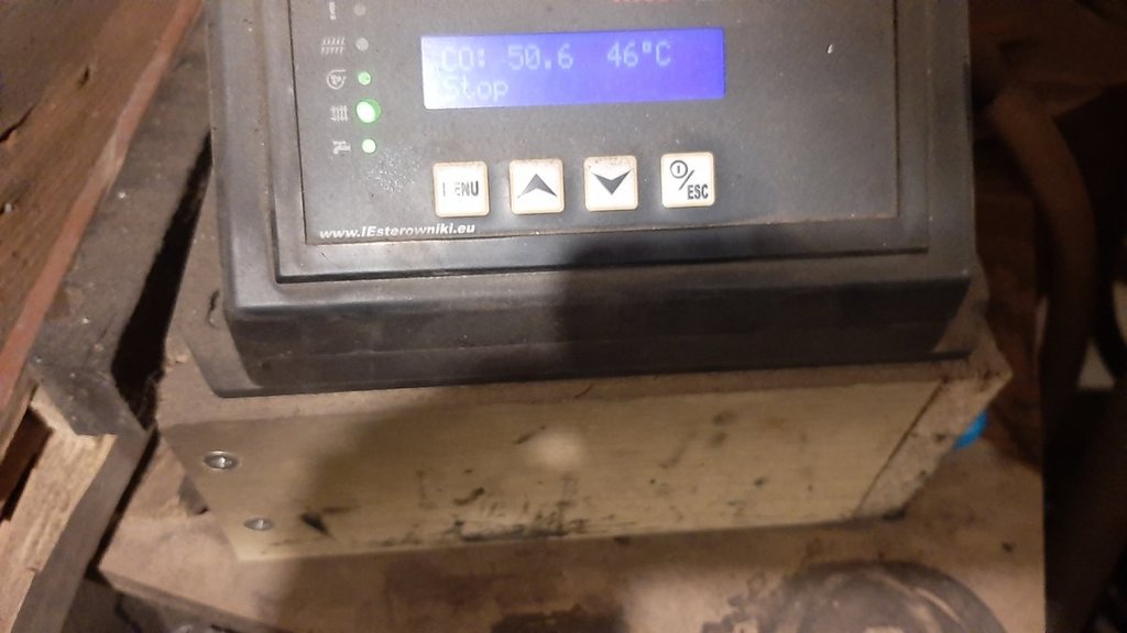

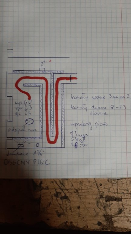

  4. Witam, zamierzam zrobic sobie piec do c.o, jeden zrobiłem ale mam pewne wątpliwości co do odzysku ciepła z niego i chciałbym zrobić nowy aby lepiej odzyskać ciepło Dom piętrowy ocieplony 10cm grafitem, użytkuje parter i część podpiwniczenia łącznie ok 120m². Garaż pod 1/2 domu nieocieplony. Sufit w garażu 5cm wełna i boazeria. Pater 10cm grafitu w podłodze i w suficie, sufity podwieszane. Nowe okna 3 szybowe. Starą instalacją, grube rury 2", 11/2", 1", żeliwne kaloryfery 6sztuk, 3 stalowe płytowe, 2 drabinki w łazienkach i WC. Obecnie 270litrow wody w układzie z czego 53litry w samym piecu. Uklad z pompka do c.o I drugą pomka do 100l c.w.u. komora załadunku 24gł, 22szer, 60 wys. Dodatkowo przed pompka do c.o jest zawór 3 drogowy który daje 3/4 wody na uklad a 1/4 wraca od razu do pieca. Piec górnego spalania z dwoma kanałami dymnymi, dmuchawa i sterownik inter electonic v71, dodatkowo podajnik wspawania 20cm nad rusztem wodnym, spalanie 19kg ekogroszku na 24h przy -5stopni, 21kg przy -10stopni. Wegiel spada na ruszt. Piec założony drzewem pali się max 8h. W domu 24 stopnie. Rozpalam ok 11-12 o 22 jak wracam to Piec juz pusty troszkę żaru tylko jest do następnego dnia temp spada max 4 stopnie w domu. Poniżej 20 nie spada nawet poniżej 20stopni mrozu. Moje pytanie brzmi czy jest sens przerabiać Piec żeby odbierał więcej ciepła czy zostawić tak jak jest I w przyszłości zmienić na gaz oraz instalacje na mniejszą wraz z kaloryferami na stalowe 2 płytowe. Bardzo proszę o porady co działać działać tym temacie, dzięki
