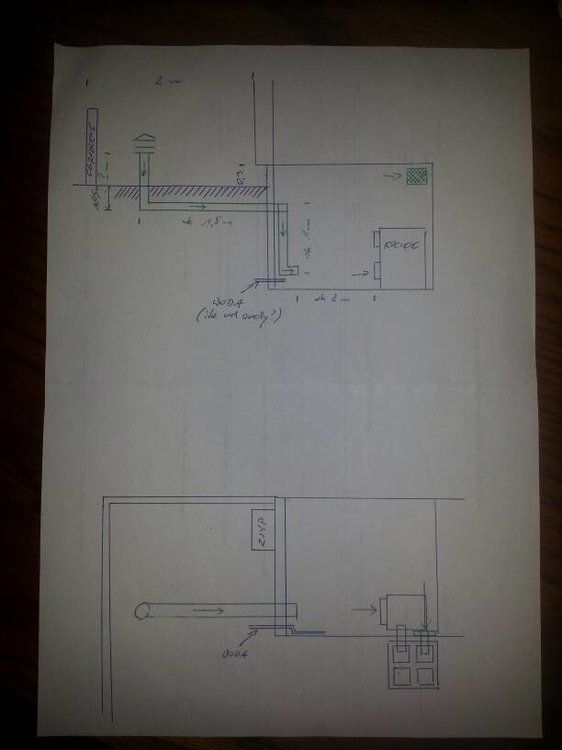

Witam Mam pytanie czy tzw zetka może być wykonana z czerpnią powietrza jako pionowy kominek w gruncie? Poziom gruntu jest tylko 30 cm od poziomu zero i nie mogę wykonać czerpni w ścianie aby w razie czego w zimie nie leciał przez nią śnieg A drugie pytanie czy mogę ją załamać przy wejściu do budynku a mianowicie: od poziomu gruntu w pionie do głębokości ok 50 cm i dalej w poziomie do ściany i już we wnętrz wyłamać ja i w pionie pociągnąć do ok 30 cm nad podłoga Nie wiem czy mnie zrozumiecie W razie wątpliwości skrobnę jakiś rysunek Nie mam nawiewu do piwnicy a jest tam kocioł i z tego co wyczytałem taki kanał musi być. Chcę go zrobić z rury fi 160 Czy przez taki kanał będzie leciało powietrze grawitacyjne?

Na szybkiego narysowane rzuty. Dodam że w okolicy projektowanego kanału jest przyłącze wody Jaka odległość musi być od niej?
Kratka wywiewna nad kotłem.

Wg mnie jest ok. Zachowaj tylko spadki by skropliny miały gdzie spłynąć. W razie obaw o wodę ocieplisz rury wraz z zaworem.
W ten sposób na osobnej instalacji możesz sobie zrobić nawiew do domu. Poczytaj i gruntowny wymienniki ciepła.

Zastosuj rurę min 160. Na zewnątrz czerpnia najlepuej gdzieś w krzaku wysoka na 1m.

Wylot czerpni skierowałbym w prawo patrząc od kotła nie będzie dmuchało na rurę i na Twoje plecy jak będziesz coś robił przy kotle.
Rurę puścić przy samej ścianie i dobrze zaizolować od strony pomieszczenia, ściana nigdy nie zamarznie na tej głębokości więc od strony ściany nie musi być izolacji czyli tak izolacja w kształcie litery U.
Z tą rurą trzeba zrobić porządnie bo sam widziałem naniesiony śnieg który nie topnieje  przy wylocie własnej zetki oczywiście jak na zewnątrz jest bardzo zimno.

A te ocieplenie tylko na odcinku w budynku? Spadek oczywiście w kierunku budynku
