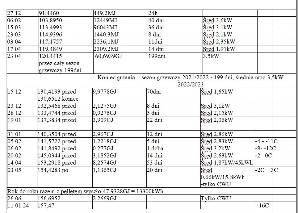

Zachodzę w głowę, dlaczego u mnie to tak nie działa?
Słabsza zima i kolosalnie mniejsze zapotrzebowanie budynku na ciepło.
Odczyty z ciepłomierza:
21/22 11000kWh średnia temp sezony grzewczego: 4,1*C
22/23 10500kWh                                                           4,5*C
23/24 9750kWh                                                            4,9*C
Co robię nie tak?
Może w Dolnośląskim były większa wahania średniorocznej temperatury?
Edytowane przez o6483256
23/24 9750kWh                                                            4,9*C
Co robię nie tak?
Na CO mam o okolo 1000-1500 kwh mniej. Ostatniej zimy mialem jeszcze mniej po zalozeniu reku.
Zima moze i byla cieplejsza ale to sa niewielkie roznice i napewno nie 30000 vs 18000
Trend masz spadkowy wiec cos tam jest lepiej.
