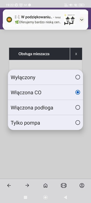

Mam pytanie odnośnie zaworu mieszającego i pompy obsługujących CO na wyjściu z bufor.
Chciałbym żeby w pracy mieszcza wg harmonogramu podczas wyłączenia zawór był zamknięty a pompa się wyłączała. Na chwilę obecną po ustawieniu harmonogramu pompa cały czas mieli. Czy jest wg taka opcja w sterowniku Plum?
Ja tak mam , jak zadana w pomieszczeniu osiągnięta pompa mieszacza stop i mieszacz się zamyka .
Cieszę się że tak macie. Rozumiem że tak działa jak sterujesz pokojówka. A jak to ustawić w sterowaniu wg harmonogramu?
Co ustawić w tym menu?Screenshot_2024-09-27-19-22-27-420_com.opera.browser.thumb.jpg.bc1a3cc7990cc4a94e2b3857898f27e2.jpg

A co żeś się tak uparł na tę pracę na czas ?
nie po to się bufor zakłada by palić od harmonogramu , włącz obsługę bufora , a do szczęścia załóż termostat pokojowy .
 w menu serwisowym trzeba wybrać wyłączenie pompy mieszacza od termostatu na tak .
O ile pamiętam jak jest praca kotła na czas to pompa kotła czy mieszacza do puki kocioł pracuje się nie wyłączy .
Ale jak dasz wyłączenie pompy kotła ,mieszacza  od termostatu to chyba się zgasi , nie jestem w stanie zapamiętać wszystkich tych opcji bo już z rok nie grzebałem przy sterowniku , poczytaj instrukcję tam jest zdefinjowane  co który parametr powoduje .
Harmonogramy stosuj jesli chcesz za buforem (w instalacji). Kociol ma wspolpracowac z buforem na zasadzie kontroli temperatury a nie czasowo.
Nie chcę sterować za pomocą harmonogramu kotłem, tylko mieszczaczem i pompą podająca wide na CO za buforem.

To mieszaczem  i pompą mieszacza może sterować termostat pokojowy , albo czujnik pogodowy .
Tak jak pisałem przestudiuj instrukcję , te parametry które wyświetliłeś plus wyłączenie pompy od termostatu .

W sumie kij wie o jakim sterowniku tu mowa albo nie doczytałem, ale poprawna regulacja zaworu to podstawa - wiele osób miało problemy z jego przesterowywaniem, bo latał w obie strony nie mogąc znaleźć swojego położenia; a czas otwarcia zaworu w plumach to z ręki się wbija, a to i tak nie jedyny parametr do ustawienia.
Przy okazji to co widać na screenie w #130
tj "włączona CO" vs "włączona podłoga" to ma jeszcze drugie dno w postaci ograniczenia max temp. pracy - tą max wartość temp. można ustawić w opcji dla podłogi, bo przy c.o. w razie alarmu przegrzania/awaryjnego zrzutu wody/  zawór się otworzy na full...
ps. do pluma fajnie ecoster się sprawdza - poza funkcją termostatu od razu dostaje się klonowanie panelu sterującego kotła
Sterownik to ekomax 360 z modułem B. Już doczytałem o ustawianiach zaworu mieszającego. Zawór trzyma żądaną temperaturę+-1 stopień, nieczułość ustawiłem 1 stopień.
