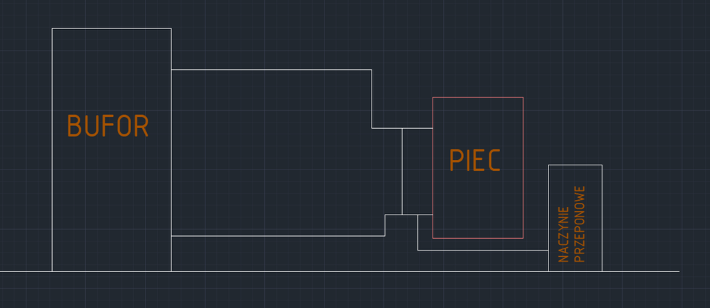

Czy taki układ kocioł - bufor zadziała na grawitacji w przypadku braku prądu? Chodzi o powrót  - wyjście z bufora jest niżej niż wejście do kotła.

@wojtas0wk myślę że dla grawitacji wyjście w dół na niewielkiej odległości nie będzie przeszkadzało - sam mam w domu jeden grzejnik gdzie powrót idzie najpierw do góry na wysokość około 15 cm a dopiero później w dół i grzeje dobrze bez pompki. Trzeba raczej wrócić uwagę na przekroje i to co jest po drodze, u mnie mimo że dałem wszystkie rury i zawory 5/4 to wąskim gardłem jest element termostatyczny w zaworze ochrony powrotu -  nie wiem jeszcze jak się zachowa układ przy braku prądu i wysokiej temperaturze w kotle - paliłem dopiero 3 dni, ale po zimie będę mógł coś więcej powiedzieć. Na schemacie narysowałeś naczynie wyrównawcze przeponowe - zwróć uwagę że nie wszyscy producenci dopuszczają pracę kotła zasypowego w układzie zamkniętym, ja mam układ otwarty bo wydaje mi się bezpieczniejszy, zresztą setlans nie pozwala na pracę w układzie zamkniętym. Naczynie wyrównawcze spawałem własnoręcznie z blachy 3mm wyciętej przez znajomego na plaźmie cnc, chciałem żeby się zmieściło w wnęce obok komina na poddaszu - gotowe w kształcie walca dużo by wystawało.
